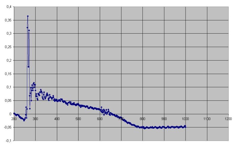

Beitrag 6879932 [Alter Beitrag24. September 2008 um 23:00]
Also wirklich super genial. Prima Arbeit.
Die Kurven decken sich ja schon zum Teil mit meinen aufgezeichneten Kurven. Hier nochmal eine Kurve:
Mein Prüfstand haste ja auch schon gesehen, bin dabei ihn wieder neu aufzubauen. Hoffe, das ich dann ordentliche Daten sammeln kann.
Aber nochmals, Hut ab vor deiner Arbeit.

Beitrag 6879933 [Alter Beitrag24. September 2008 um 23:09]
Kommen die Schwingungen vom Prüfstand oder vom "Abbrand"?

Beitrag 6879934 [Alter Beitrag24. September 2008 um 23:29]
Bei meinem Prüfstand haben wir sie als Schwingungen des Prüfstands getippt. Aber ganz geklärt hatte ich das noch nicht, wird sich bei meinem neuen Prüfstand villt klären lassen. Es könnten auch einfach elektrische Störungen sein.
EDIT: Sehe grad auch ähnliche Schwingungsmuster bei Stephan´s Prüfstandgraphen. Wie war dein Prüfstand aufgebaut? Du sagst, es seien Pendelbewegungen. Bei meinem Prüfstand waren diese aber meiner Meinung nach nicht möglich, da meine Tanks fest auf einer Schiene geschnallt waren.
mfg
Geändert von FalkE am 24. September 2008 um 23:33

Beitrag 6879937 [Alter Beitrag25. September 2008 um 02:13]
es wurde mit dem Pumpenmanometer vom SKS und parallel dazu mit einem weiteren analogen Manometer gemessen.
Du hast schon recht, es können durchaus Schwankungen des Druckes zwischen zwei Durchläufen vorkommen. Um mal einige Fehlerquellen zu nennen:
-Druck
-Wassermenge
-Eigenschwingung von Rakete und Prüfstand
Aber sehr große Fehler würde ich nicht erwarten.
Zu den Eigenschwingungen, der Prüfstand konnte sich trotz guter "Bodenhaftung" wink und Beschwerung etwas bewegen. So steif konnte ich den Teststand für diesen Kraftbereich nicht auslegen. Und natürlich hat sich die Rakete noch bewegt. Fixiert war der Drucktank am oberen Ende und wurde unten durch starke Gummies in Position gehalten. Das hat die Eigenschwingung zwar verkleinert konnte sie aber nicht vermeiden.
