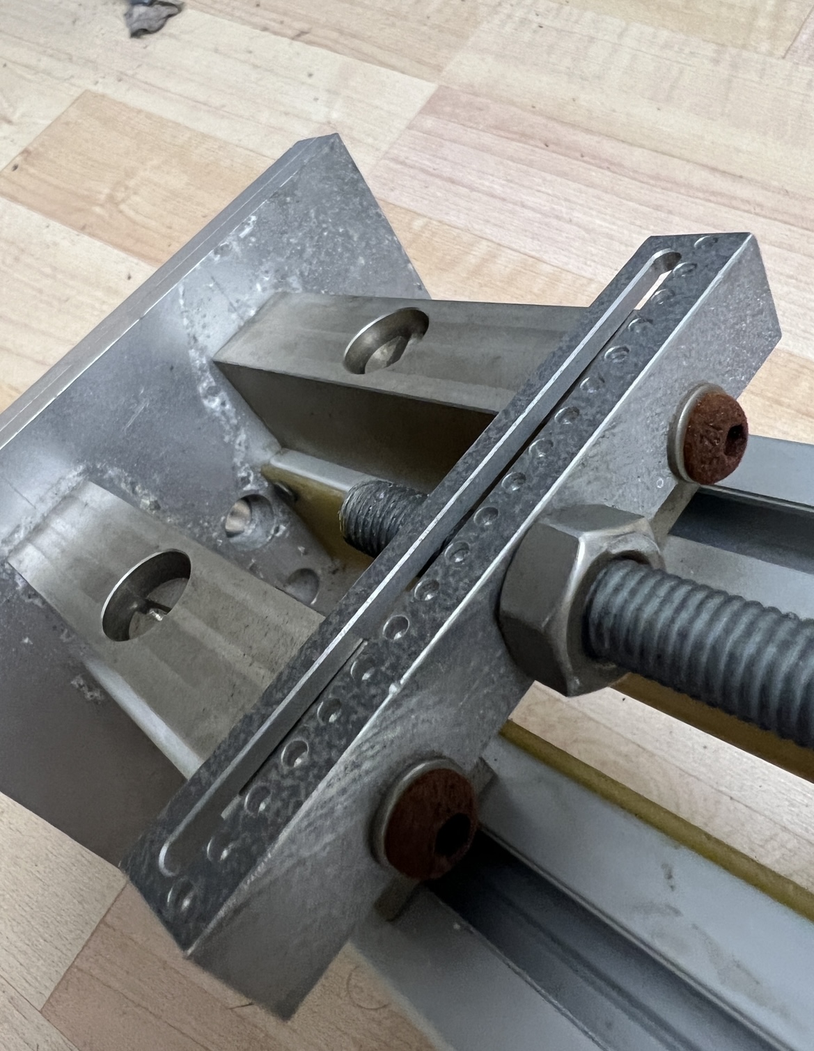

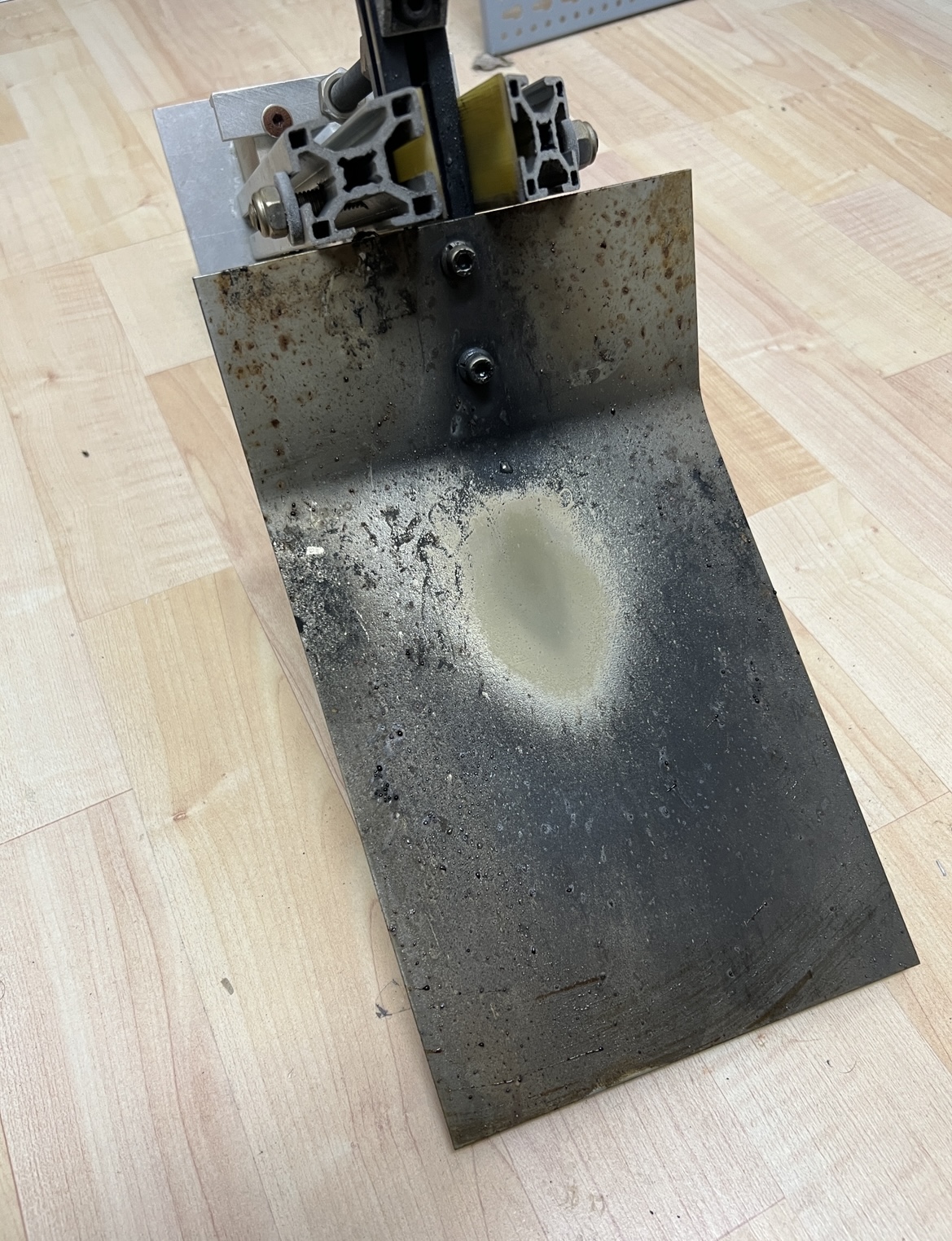

Ich hatte mich sehr gefreut das auch dieses Mal meine 5mm Rail von vielen sehr exzessiv genutzt wurde !
So langsam hinterlässt das natürlich auch entsprechend Spuren, was garnicht schlimm ist …
Allerdings würde mich interessieren was ihr so macht abgesehen von putzen um dem “Zerfall” etwas vor zu beugen ?
Das ganze aggressive sorgt für so einiges an blühendem Alu / rostender Stahl etc …
Mit was also putzt und oder konserviert ihr eure Rampen ?
Über ein paar Tips würde ich mich freuen. Vielen Dank und viele Grüße Marco

ich lege die Schiene in Ballistrol ein und reinige sie dann mit Lappen und Bürste.
Die anderen Gestell-Teile werden vom Staub befreit und mit dem Ballistrollappen abgewischt.
Die Patina vom Alu bekommst Du sowieso nicht runter, also kann man sie auch drauf lassen.
Nur Teile, die sich noch einmal bewegen müssen sollte man gründlicher reinigen.
Wichtiger ist irgend eine Verpackung zu haben, damit man nicht das siffige Zeug so ins Auto schmeißen muss.

@ Marco, ich schwöre auf WD-40 als universal Reinigungsmittel, das ist aber eigentlich das Gleiche wie Ballistrol...wink !

es geht ja eigentlich nur darum, die Rail so gleitfähig zu halten, dass die Modelle nicht stecken bleiben.
Wenn das Modell mit der Schwerkraft durch die Rail nach unten gleitet, ohne das man nachdrücken muss, ist die Rampe sauber big grin

Da gibt es zur Abdeckung der nicht verwendeten 3 Seiten einer Rail auch Schienenverschlussband der Hersteller.
Zur Not tut es aber auch einfach eine Rolle Paketklebeband.
Das ist nach dem Flug einfach zu entfernen und schützt die Rail optimal.
Lieber vorher 5 Minuten abkleben als hinterher 30 Minuten putzen...wink !
