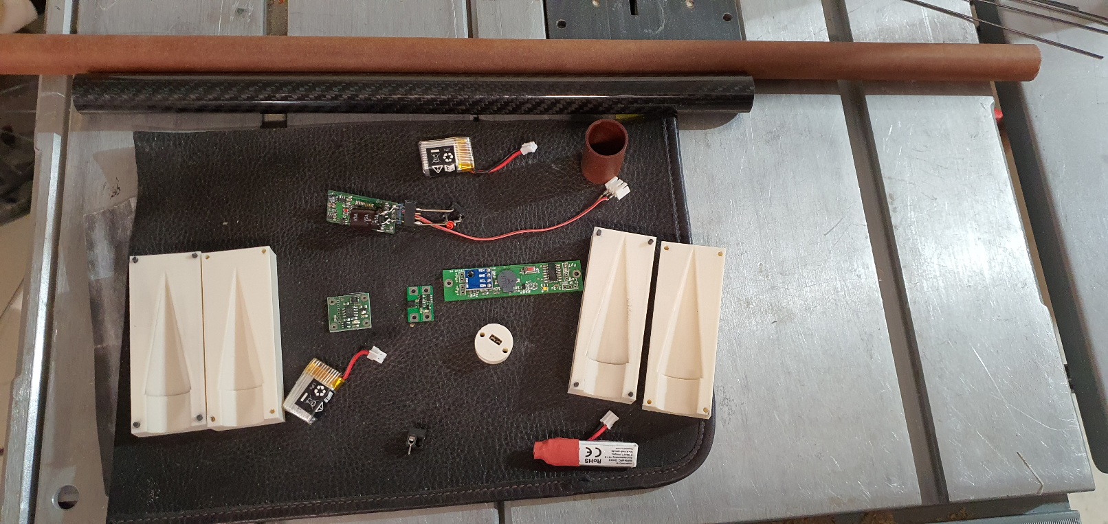

Hallo Leute, hier beginnt der Bautrade für meine neu Rakete mit dem Namen Hoffnung. Hoffnung weil ich hoffe das Dingen jemals wieder zu finden Der Wunsch so ein Model zu bauen, ist aus der Tatsache entstanden, dass ich einen der von Achim entworfenen und auch gebauten SmaltiP Bergungsaltimeter bekommen habe. Nach Sichtung meines Fundus habe ich folgendes Baumaterial zusammen bekommen:
Geändert von RalfB am 01. Juli 2023 um 20:45

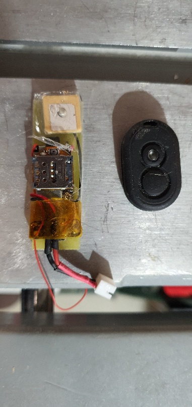

18mm ist eine gute Gelegenheit das China GPS zu testen. Es passt prima in das Körperrohr. Als Bergungs-Backup kommt noch ein kleiner Petfinder zum Einsatz. Der funktioniert super bei der Nahfeld-suche.
Geändert von RalfB am 01. Juli 2023 um 20:53

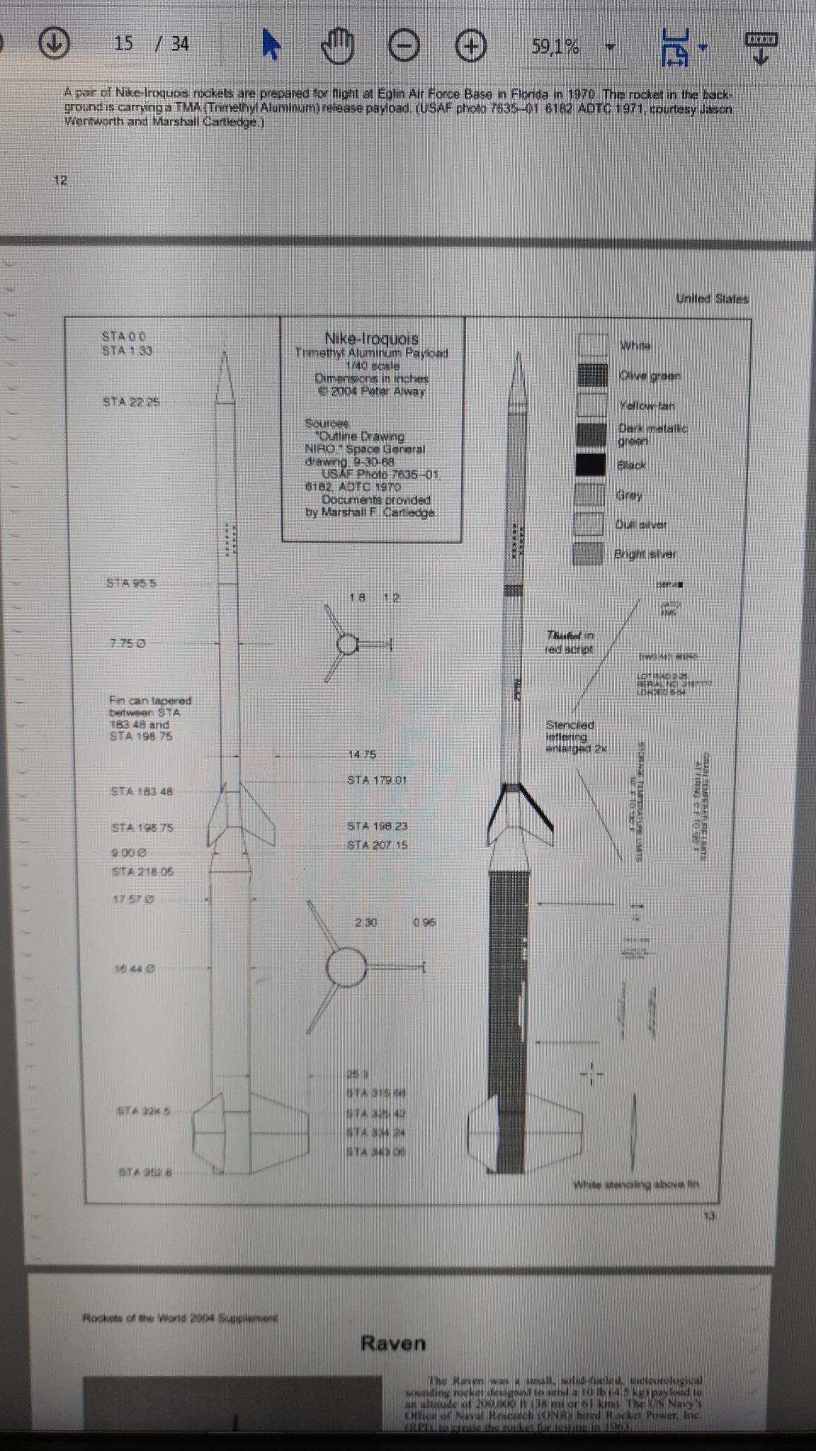

Das ist der Plan.

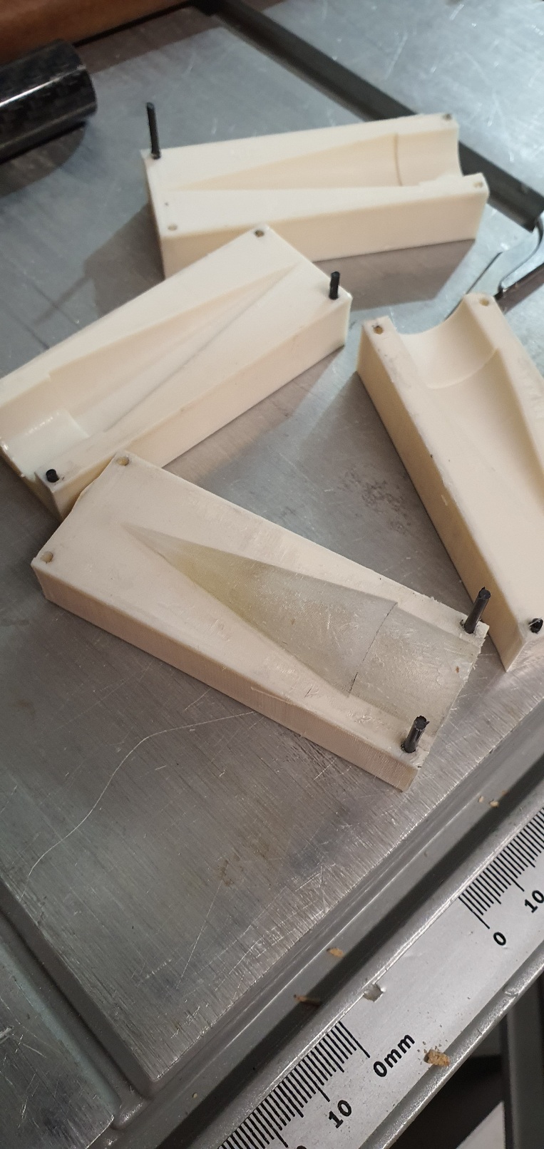

Mir gefällt die Form. Um vernünftige Spitzen zu bekommen, habe ich schon mal die beiden Formen gedruckt.

Hallo Ralf, das mit der Folie um die GPS-Antenne würde ich an deiner Stelle nochmal gründlich testen. Es könnte sein, dass die Folie die Frequenz der Antenne verstimmt, so dass der Empfang auf der Frequenz schwach ist. Eventuell könnte auch Ankleben mit doppelseitigem Klebeband günstiger sein.
laminare necesse est!
Beiträge: 2746
Hallo Achim,
Du hast recht. Dazu habe ich mir auch schon Gedanken gemacht.

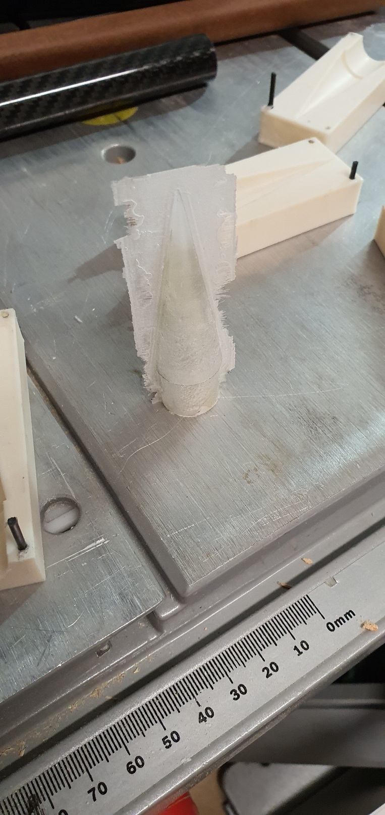

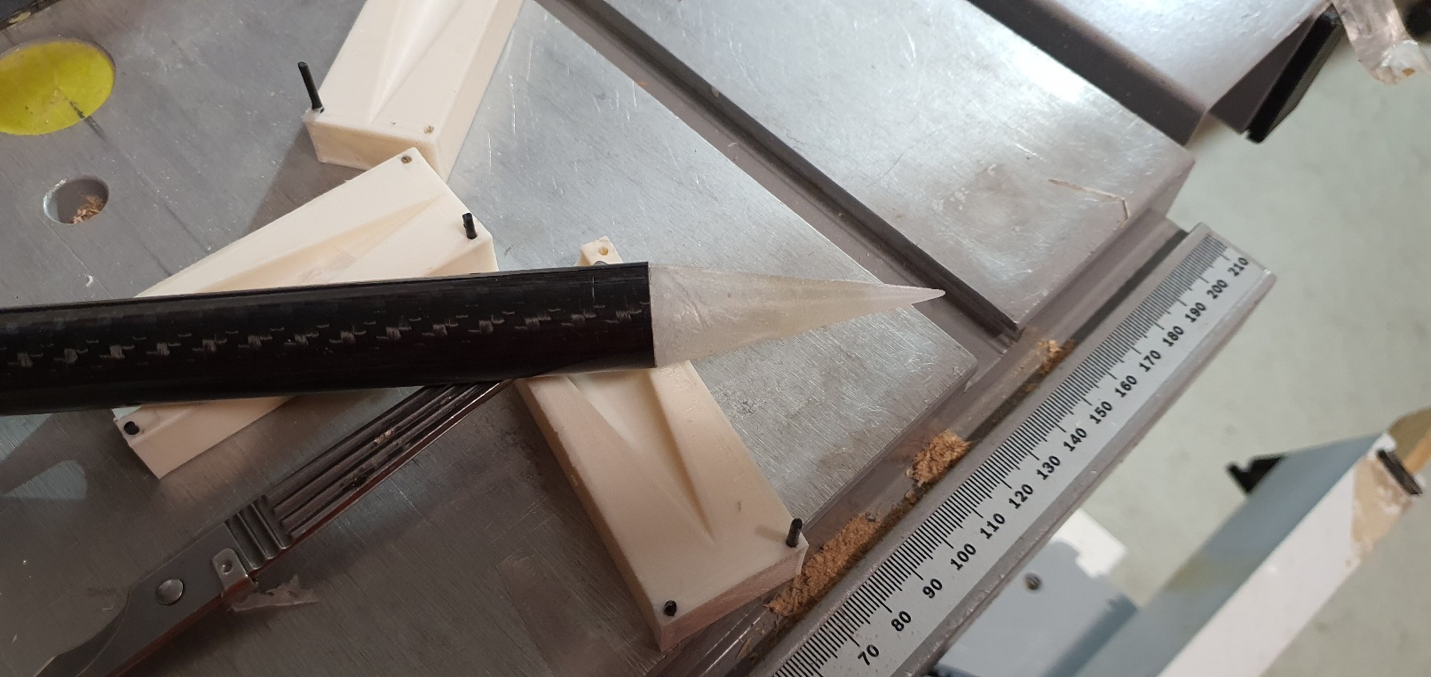

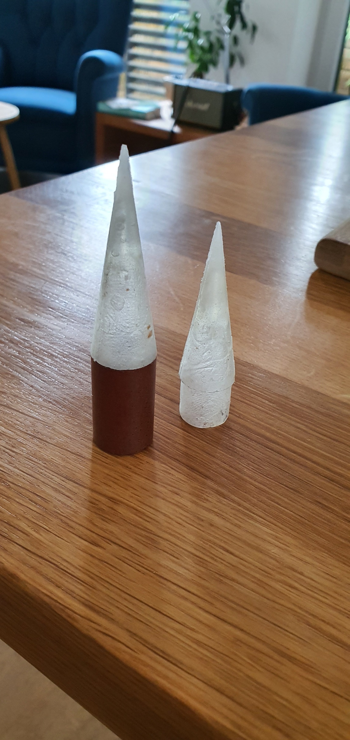

Beiträge: 2746
Das Abformen hat wie gewohnt ohne Probleme geklappt.
Geändert von RalfB am 02. Juli 2023 um 12:34
