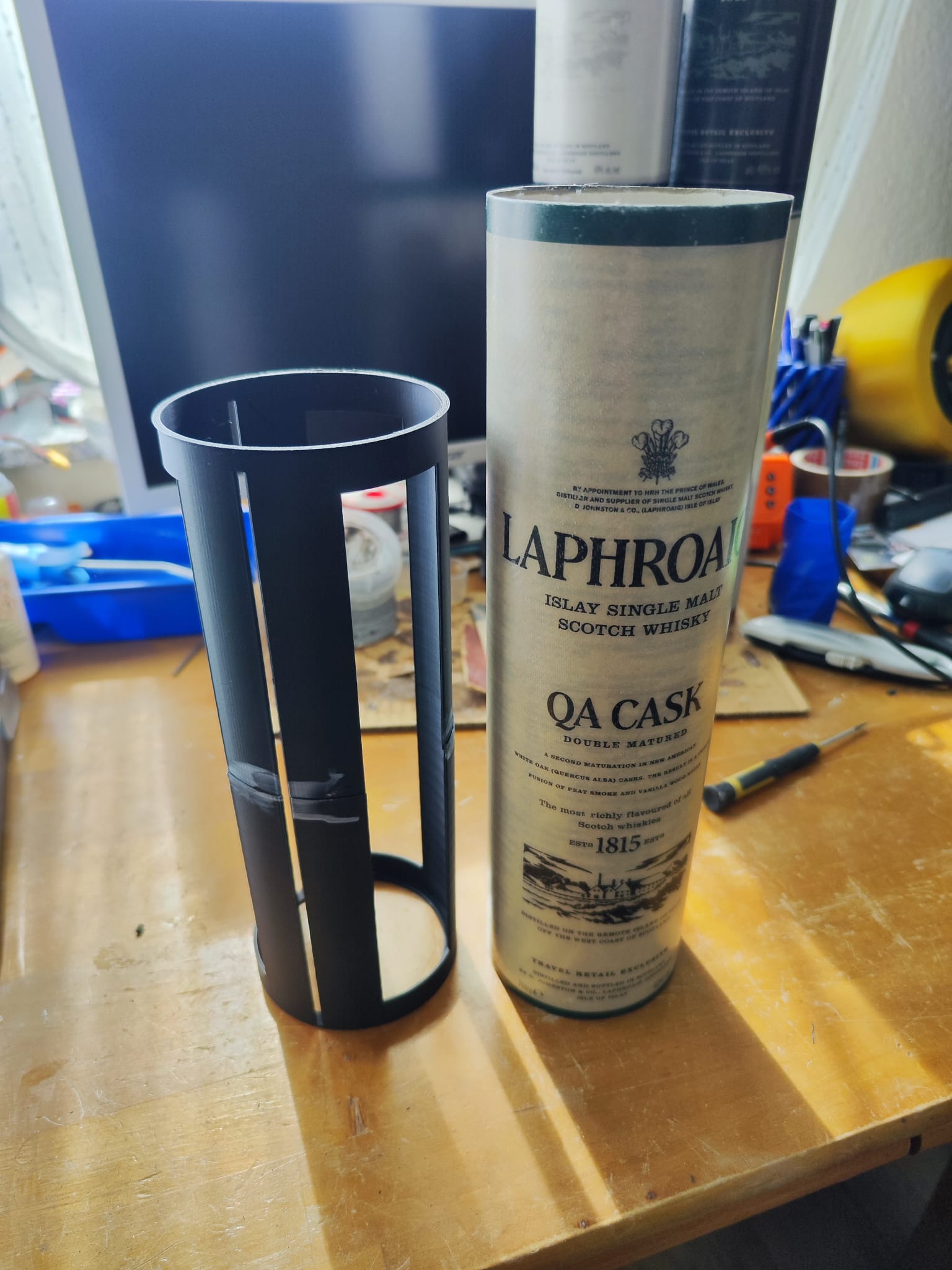

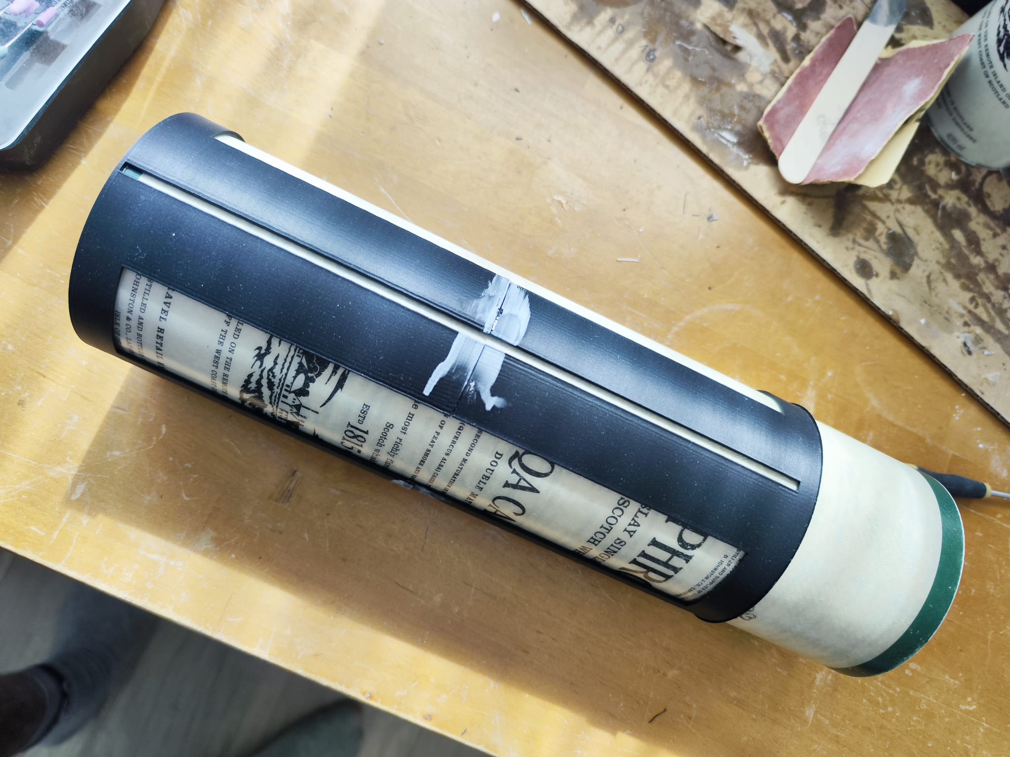

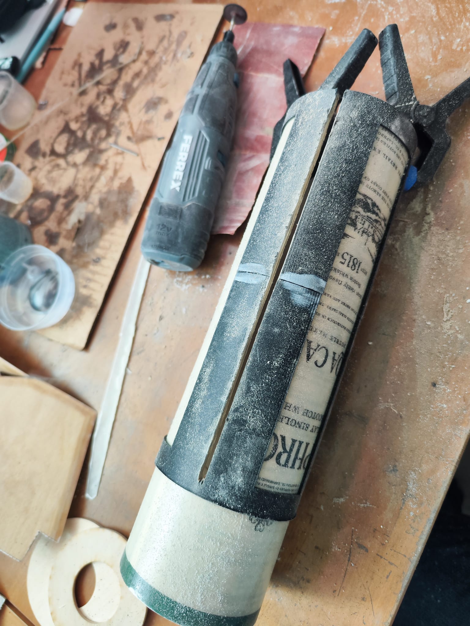

Meine 3D gedruckte Vorrichtung um per Hand die Slots auszudremeln (Ist auch im Laphroicket-Thread zu sehen):
Das ganze ist natürlich individuell auf den Durchmesser für das Rohr angepasst. Bei längeren Slots muss man je nach z-Achsenlänge des Drucker 2 bis x Elemente nehmen und verkleben. Ich habe den Halter mit 2 Klemmen fixiert und los ging das fröhliche dremeln mit der Trennscheibe. 2 Lagen Glas gingen ganz gut durch. Ich habe immer die letzten Centimeter bis zum Ende des Tubes erst ganz zum Schluss getrennt, um mehr Stabilität (strukturelle Integrität) zu haben. Auch die Vorrichtung war am Ende "geschlossen". Trennt man dann die letzten Centimeter für Finnen zum "Einschieben" auf wird es sehr wabbelig.

Geil danke Stefan für das Video! Was ist das für ein Zwischenschritt jeweils nach dem dremeln ? War das ein Fräser ?
Grüße Marco
Wohnort: Mannheim
Beiträge: 166
Beitrag 7656041 [Alter Beitrag15. Juni 2023 um 00:01]
Genau, ich hab kurz noch einen Fräser benutzt um das Ende der Slots einigermaßen sauber zu bekommen. Sonst hat man ja mit der Trennscheibe mehr oder weniger schöne, geschlitzte Enden.
Und wenn man ihn schon kurz drin hat bin ich auch noch einmal die Kante entlang gegangen, wäre aber nicht nötig gewesen.

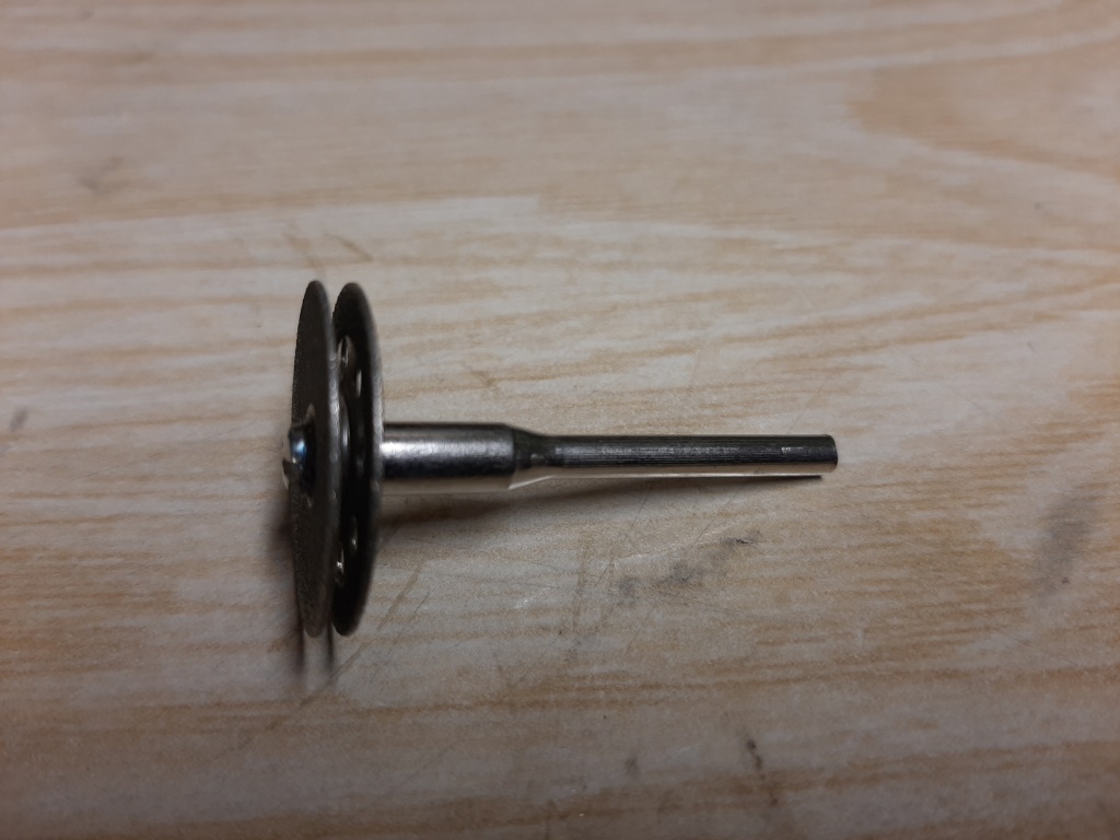

Hi Marco,
also ich schlitze meine Rohre auch noch auf die altmodische Art mit dem Dremel...
Allerdings habe ich mir ein kleines Tool aus zwei Diamantscheiben mit Unterlegscheiben dazwischen gebaut welche auf die jeweilige Flossenbreite angepasst werden, so das bei etwas Übung und ruhiger Hand die "Nacharbeit" entfällt wink !
