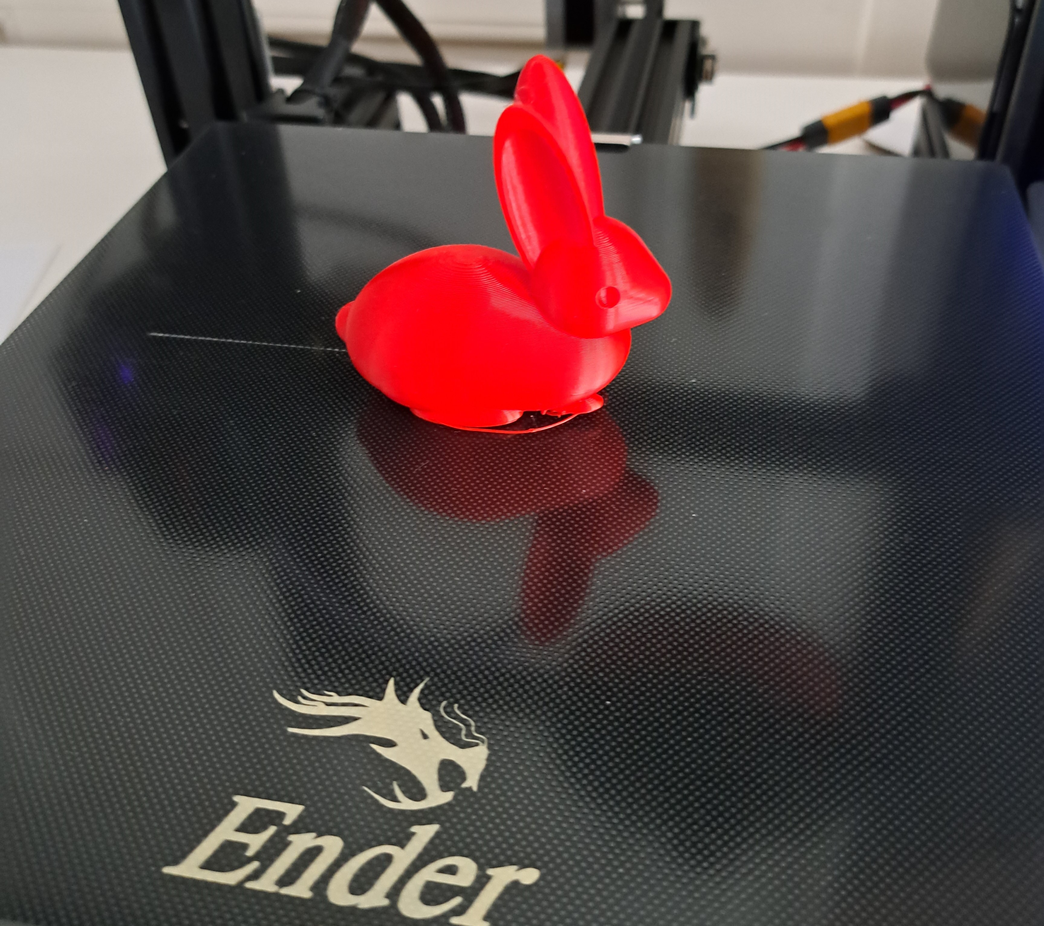

Ich habe jetzt auch so ein Spielzeug. Das Einrichten war so eine Wissenschaft für sich...aber hat geklappt, und der Hase sieht auch ganz gut aus. Am Anfang war die Platte wohl nicht heiß genug, obwohl ja bei PLA 60 °C ausreichend sein sollen.
Kann ich das im Menü am Drucker selber ändern, oder muss ich da irgendwie anders ran?
Der Hase hat 2 Stunden gedauert, für eine 24mm Spitze wurde ein Tag veranschlagt eek!
Kann ich das irgendwie noch ein bisschen beschleunigen?
VG, Tom

Beitrag 7656330 [Alter Beitrag24. Juli 2023 um 12:04]
Hallo Tom,
mit welcher Schichtdicke druckst Du?
Beiträge: 8335
Beitrag 7656331 [Alter Beitrag24. Juli 2023 um 12:35]
Das sieht doch schon gut aus. Druckbetttemperatur stellst Du normalerweise direkt im Slicer ein.

Ich habe mir Cura runtergeladen und fummele damit herum...
Schichtdicke - tja. Da müsste ich mal nachgucken. big grin Ich habe als Test drekt die Testdatei von der SD-Karte runter gedruckt

HAllo Tom,
da könnte es sein, das die beste Auflösung gewählt wurde.
Spitzen kann man getrost mit 0,2 bis 0,3 mm Schichtdicke drucken. Wenn man keine hohen Ansprüche hat geht auch 0,4 und gröber. (man muss aber die Düsengröße berücksichtigen) Füllmaterial ausschalten und schon sollte es viel schneller gehen.
