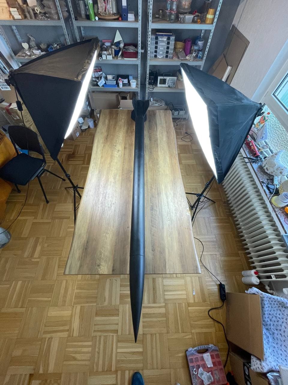

Das ist der aktuelle Stand der Rakete.
Fehlt nur noch die Integrierung von Spicy (Flugcomputer) und natürlich der Schriftzug big grin .

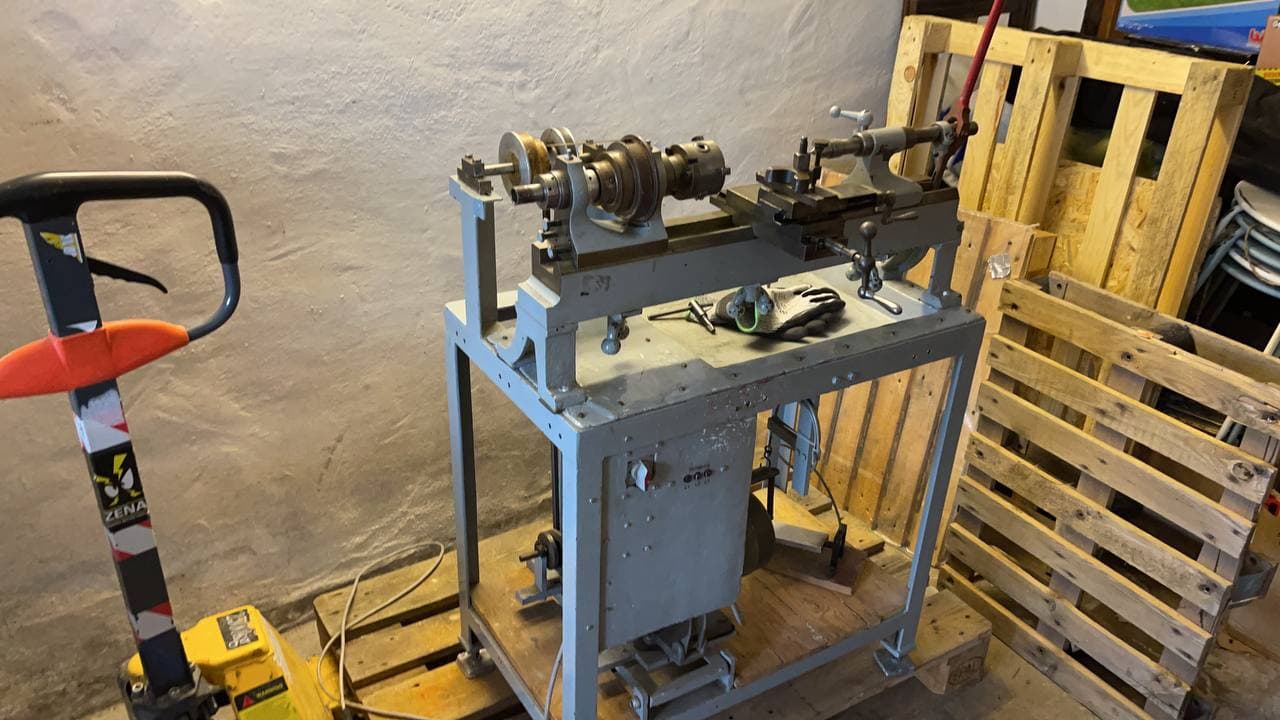

Außerdem haben wir heute unsere 3D gedruckte Drechselbank ausgetauscht.
Jetzt können wir auch Metall zerspanen smile

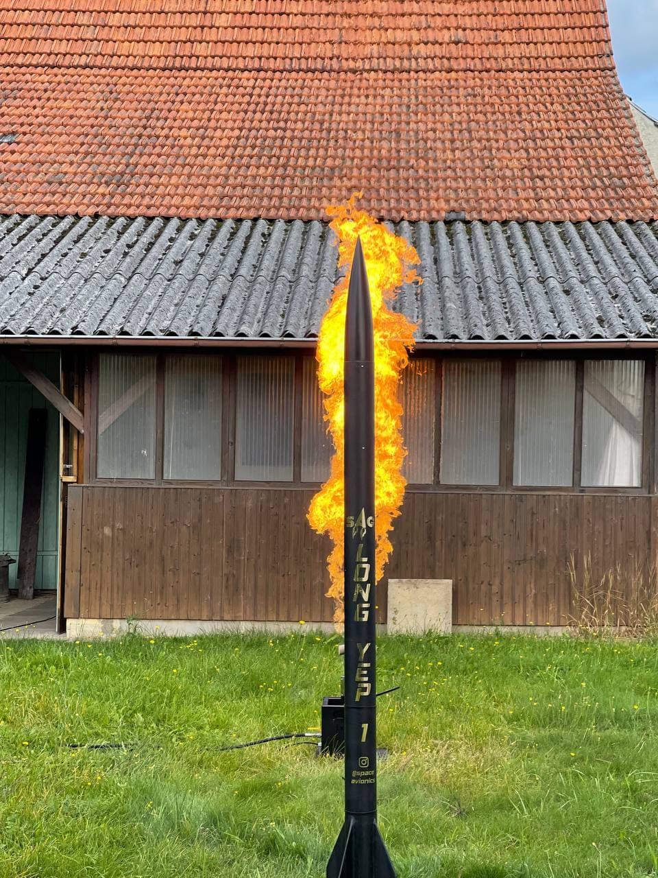

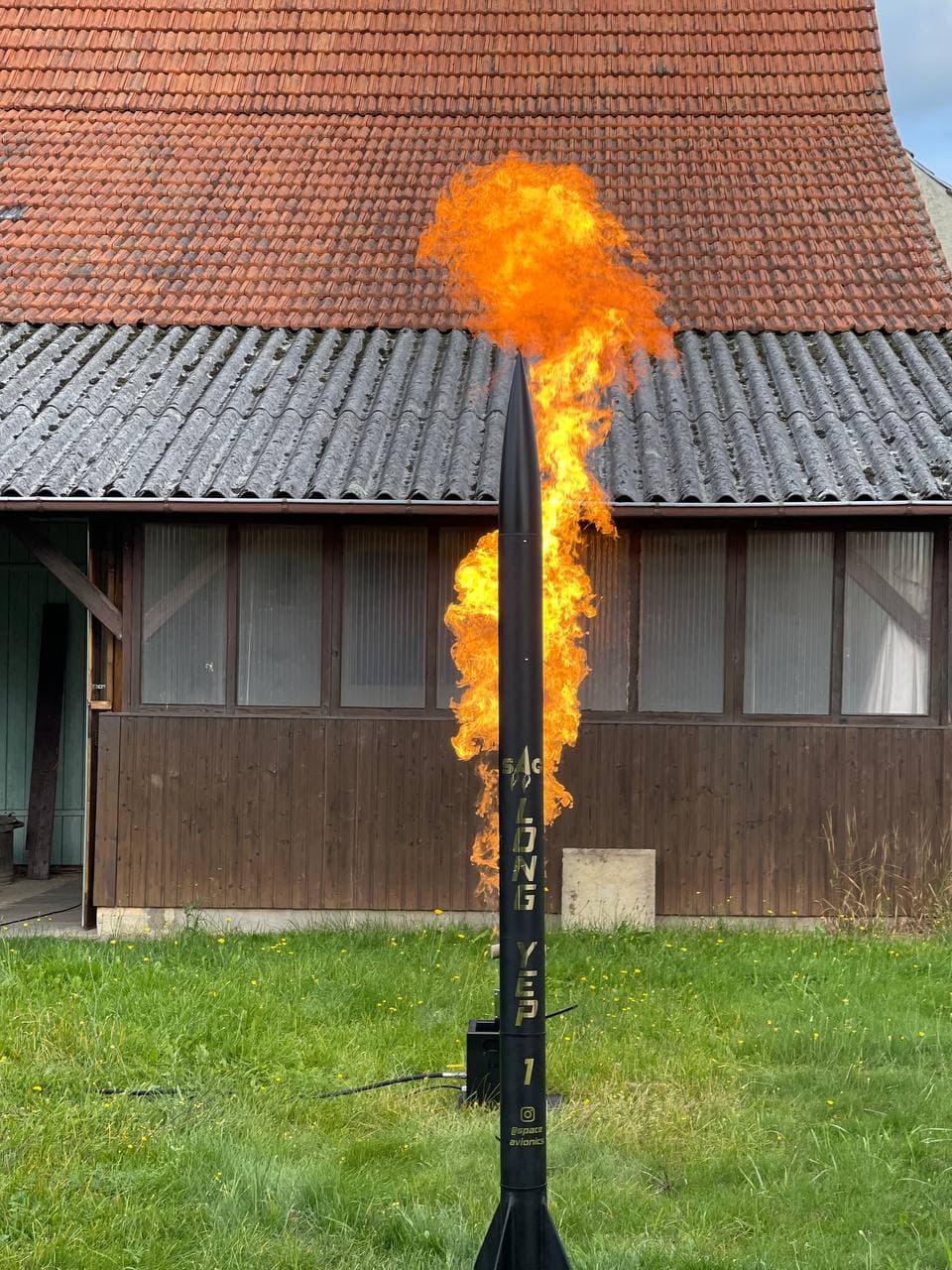

Hier ein kleines Zeitlupenvideo von dem heutigen Separationstest mit Dennis:
https://www.youtube.com/watch?v=2UD5qRit3kI
Das waren jetzt 1.3g gekörntes Schwarzpulver - gleiche Ladung wie in dem benutzen CTI Motor.
Für den Flug gehen wir aber sicherheitshalber auf 1.5g SP.

Heute haben wir das Decor angebracht und auch direkt Abschiedsbilder gemacht big grin
LG Moritz
