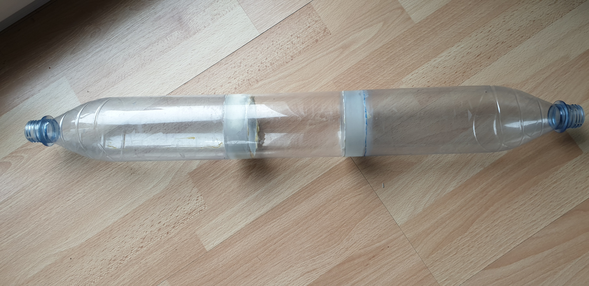

Ich habe jetzt schon 2 AST Drucktanks mit 2 und 3 Apollinaris Flaschen geklebt und auf 9 Bar getestet.
Jetzt möchte ich allerdings einen 5-Flaschen Drucktank bauen. Die bisherigen drei Versuche sind allerdings gescheitert, da der Tank undicht war oder gespregt wurde. Da ich ich Forum keinen vergleichbares Problem gefunden habe (wenn es doch einen passenden Beitrag gibt bitte verlinken!), beschreibe ich mal hier mein Vorgehen:

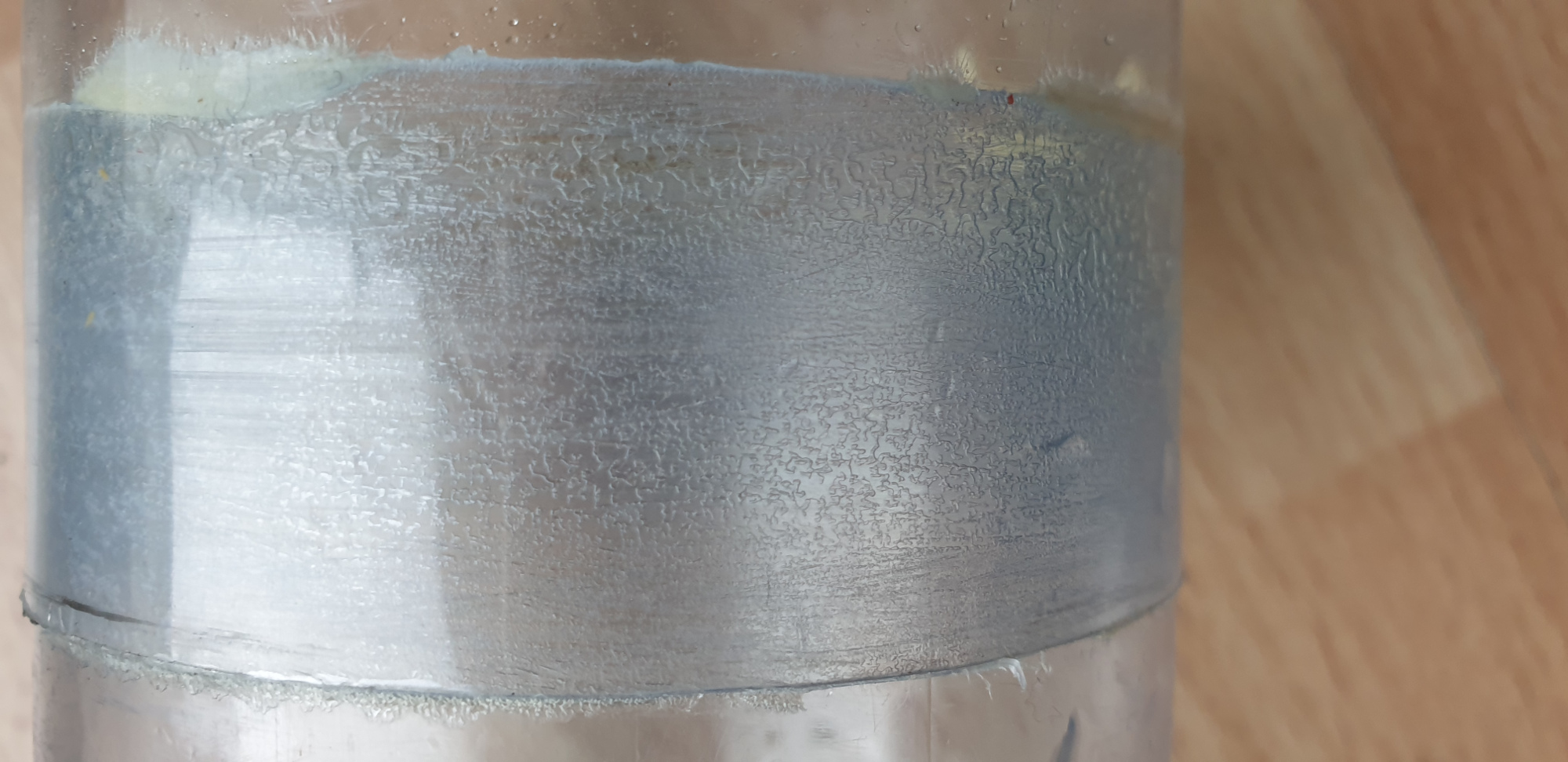

Für den Bau habe ich ein 2,5cm langes Stück der Flaschen verengt, sodass es gerade so in die nicht verängten Teile der Flaschen passt. Dann habe ich die Klebestellen quer zur Zusammenschubrichtung mit groben Schleifpapier angeraut.(die Flaschen haben sich nach dem Zusammenschieben kaum noch auseinanderziehen lassen, nur mit Gewalt).
Die Klebestellen habe ich dann mit Reinigungsbenzin gereinigt, beide Seiten gründlich mit Kleber eingeschmiert und zusammengeschoben. Den Tank habe ich dann vor dem Drucktest mind. 3-4 Tage "trocknen" lassen.

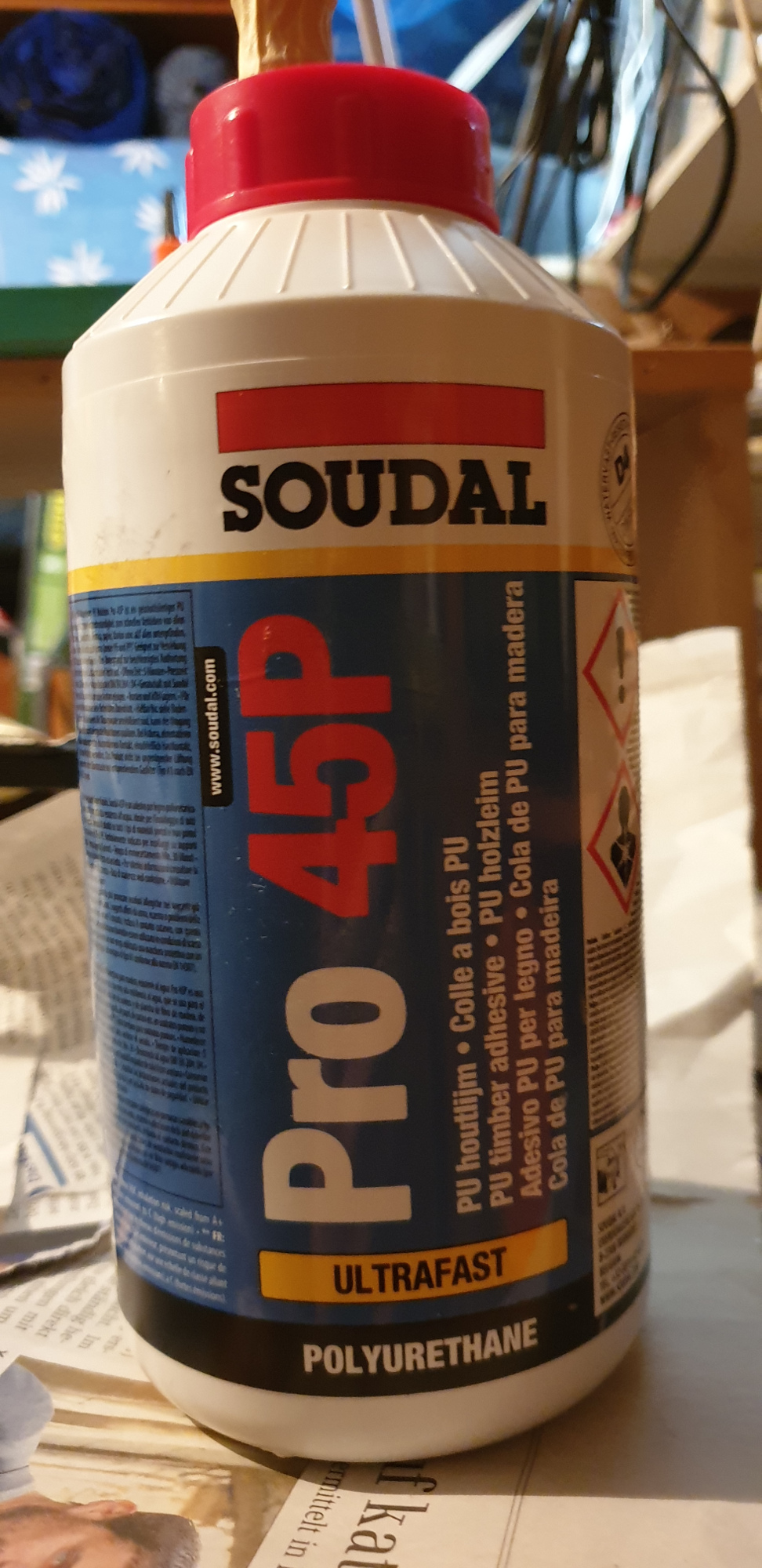

Als Reinigungsbenzin haber ich folgendes verwendet:

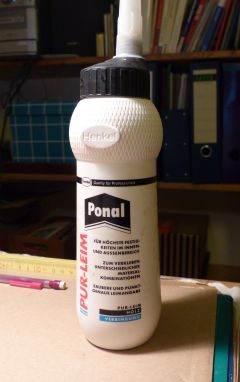

Als Kleber habe ich am Anfang den hier verwendet:
Damit habe ich auch die ersten beiden Klebeversuche des 5-Flaschen Tanks gestartet.
Den 2-Flaschen Tank und den 3-Flaschen Tank habe ich ebenfalls mit diesem Kleber geklebt, diese haben auch problemlos 9 Bar ausgehalten, allerdings ist jetzt nach einigen Flügen der 3-Flaschen Tank undicht geworden.
Der erste Versuch des 5-Flaschen Tanks endete damit, das der Tank bei etwa 8 Bar explodiert ist.
Der zweite Versuch hat zuerst die gewünschten 9 Bar ausgehalten und war auch dicht, als ich allerdings noch einen zweiten Drucktest gemacht habe, war der Tank bei 5 Bar schon extrem undicht und ist bei 6 Bar explodiert.
Also habe ich mir überlegt, den Kleber zu wechseln:
Allerdings waren der neugeklebte 3-Flaschen Tank und der 5-Flaschentank undicht, haben allerdings beide 6-7 Bar ausgehalten(weiter habe ich nicht getestet).

2. Hast du PUR Leim verwendet oder etwas anderes?

wir verwenden diesen hier:
Kann aber sein, dass es der gleiche Kleber ist und Henkel den umbenannt hat.

Die Apollinaris-Flaschen haben eine dünne Wand, was einerseits gut ist (Gewicht), andererseits arbeiten die Flaschen bei Erhöhung und Verringerung des Drucks. Sie dehnen sich bei höheren Drücken aus und ziehen sich bei niedrigeren Drücken wieder zusammen. Das erklärt, dass sie zunächst noch hielten (Drucktest), beim Start aber platzten.
Das Problem hatten auch die ansonsten sehr erfolgreichen Raketfued-Leute.
Du kommst also nicht darum herum, den Tank zu laminieren - sprich ein Glasfasergewebe (unbedingt Leinenstruktur!) mit Epoxidharz nach dem Kleben des Tanks aufzubringen. Ich nehme 2 Lagen Gewebe von 80 g. Geht gut mit der Schaumstoffrolle aufzutragen. Nitril-Handschuhe benutzen und alle einschlägigen Vorsichtsmaßnahmen beachten. Harz und Gewebe kann man z. B. bei R & G bestellen.
