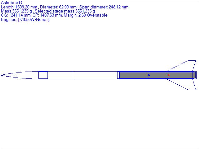

Mein neues Winterprojekt ist eine Astrobee D.
Sie wir 1630 mm lang und hat einen Durchmesser von 62mm. Ziel ist, die beiden Antennen, wie im Original, zur Übermittlung von Datentelemetrie zu nutzen. Eine für ein TeleGPS und die andere für experimental Elektronik. Die Bergung erfolgt mit einem Altimax und als Redundanz ein Mini. #Don’t Look Up |

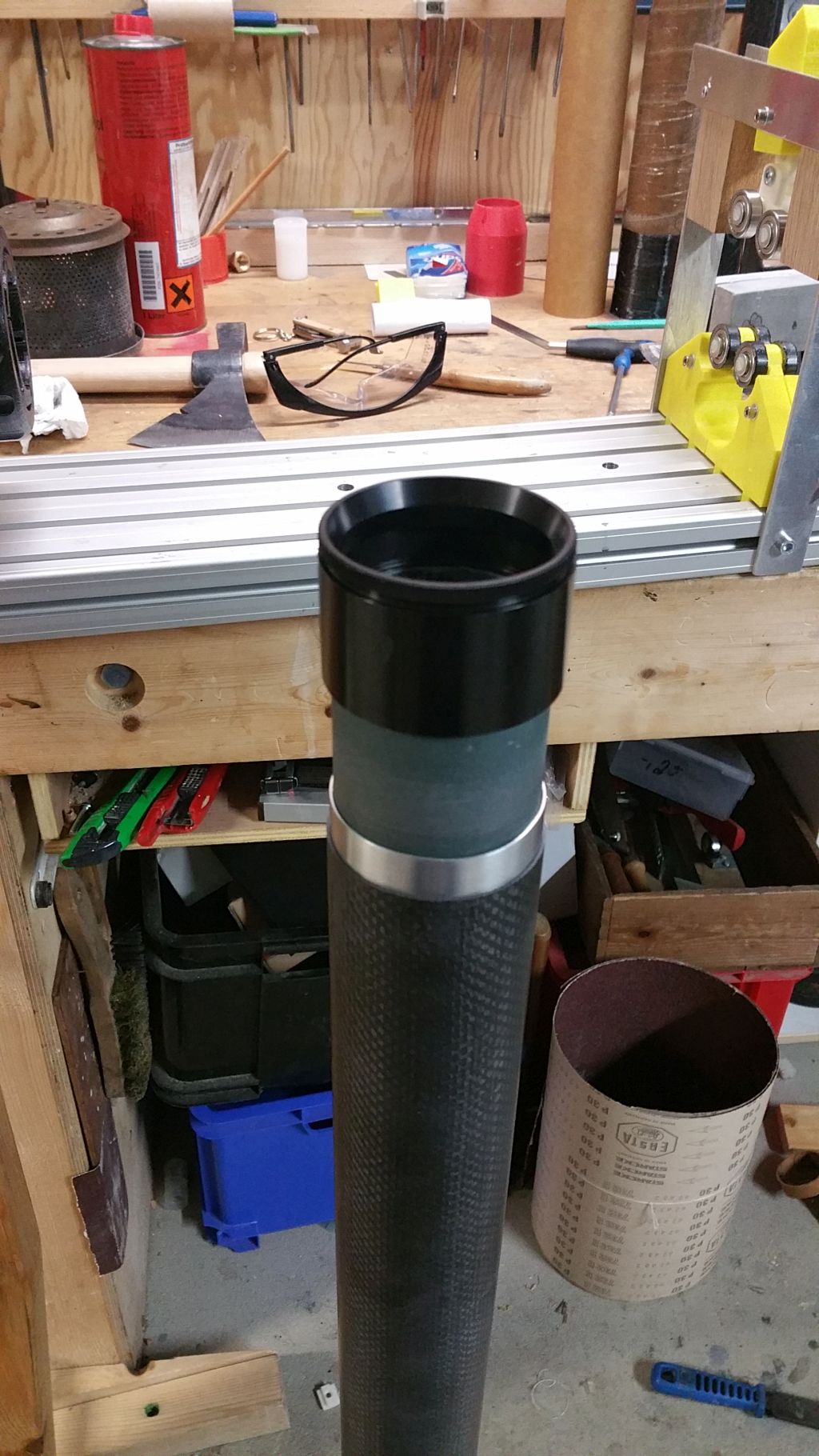

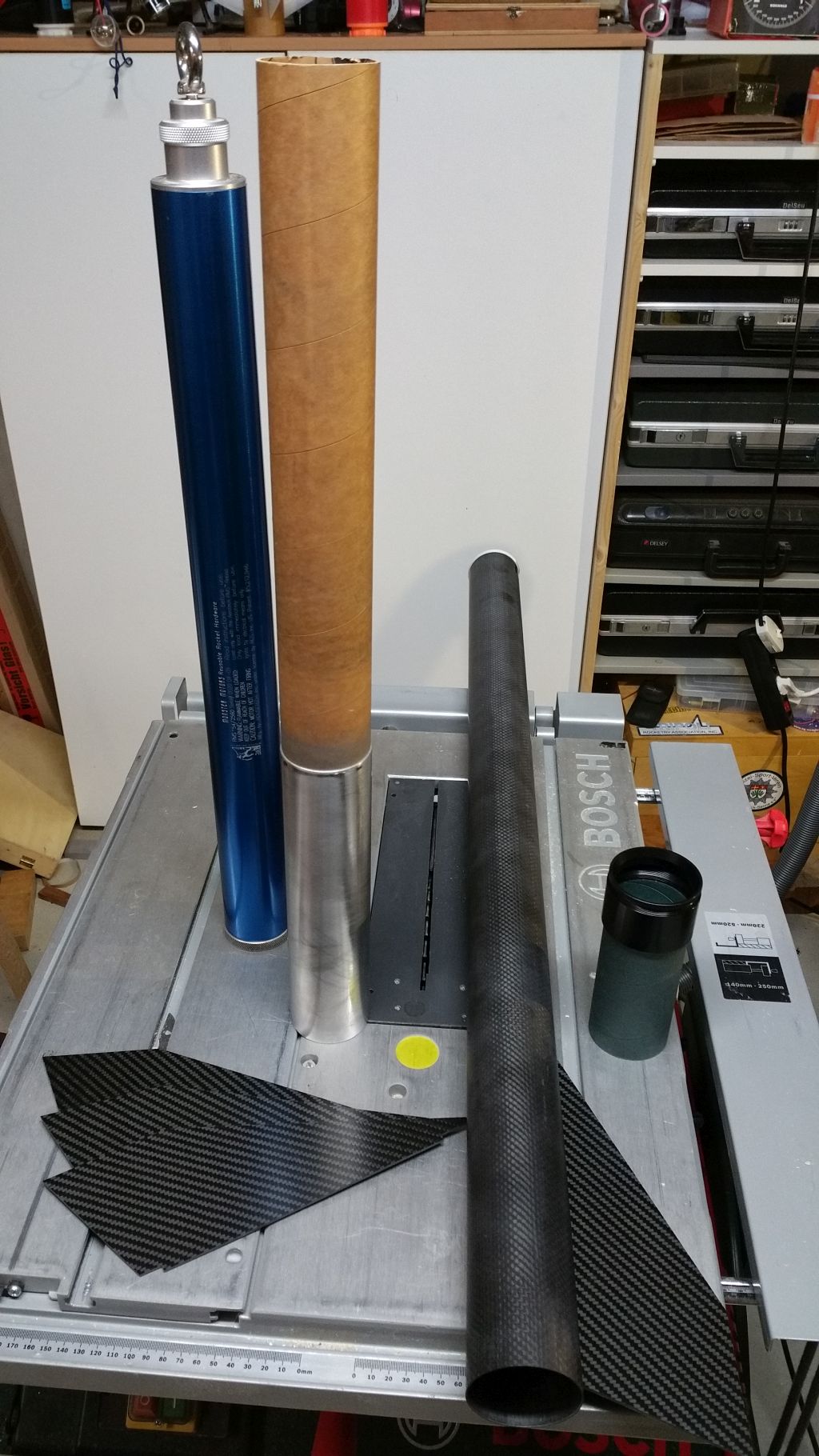

Dank Louis habe ich jetzt alle wichtigen Teile für den Booster zusammen:
Auf dem Bild haben wir : vier Finnen aus 2,5 mm Carbon ein 54mm Motorrohr von PML, darauf ein 60x58mm Aluminiumrohr und wieder eins von den bewährten 62mm Carbonrohren aus denen ich schon die SR4 gebaut habe dann ein Stück Bluetube mit einem Rose Retainer. Geändert von RalfB am 06. Dezember 2018 um 21:16 #Don’t Look Up |
Registriert seit: Apr 2004 Wohnort: Verein: AGM, Tripoli L2 Beiträge: 2746 Status: Offline |
Beitrag 7643775
[06. Dezember 2018 um 21:22]
Das PML-Rohr mit dem Alu passt saugend in das Carbonrohr. Das ganze hat eine Wandstärke von insgesamt 4 mm. Hier werde ich die Schlitze für die Finnen machen. So, das ist der Stand von heute. Wen es interessiert, darf gerne hier seine Fragen posten. Je mehr Fragen, desto mehr Bilder :-) Viele Grüße Ralf #Don’t Look Up |

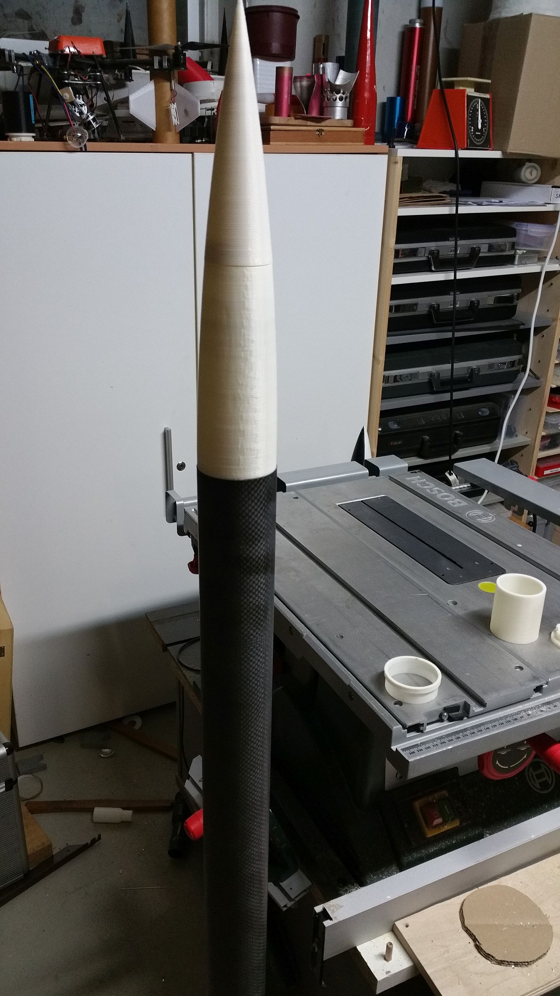

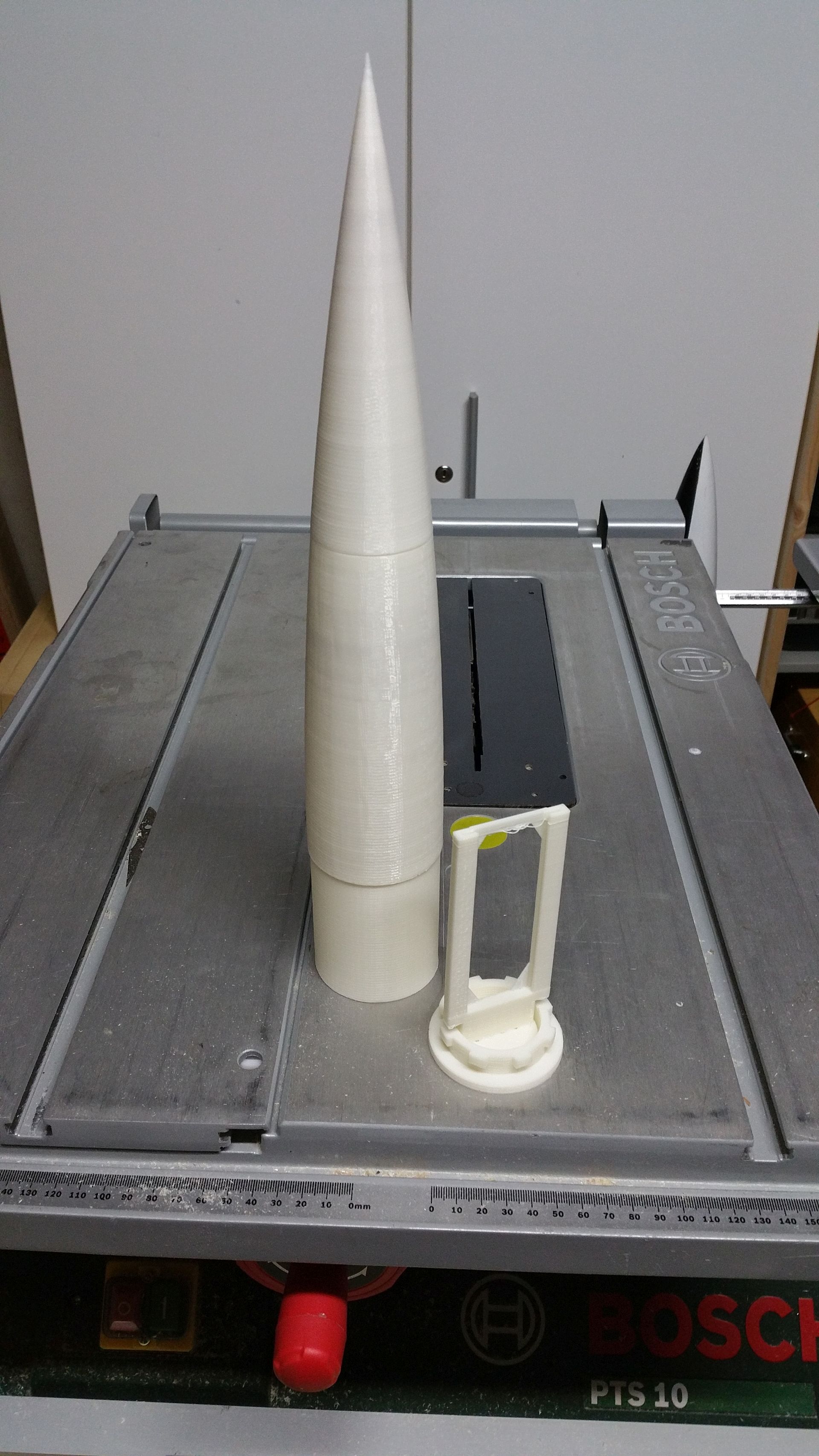

Wer auf Technische Details wild ist, kann hier das Datenblatt
abrufen. In der Zwischenzeit ist die Spitze fertig gedruckt. Davor ist der Deckel mit einem ersten Versuch für eine Ebay. Die Teile mit dem Bajonett kommen von der SR4. #Don’t Look Up |
Poseidon Registriert seit: Jul 2014 Wohnort: Berlin Verein: AGM Beiträge: 1463 Status: Offline |
Beitrag 7643811
[13. Dezember 2018 um 21:52]
Wird die Spitze oben noch irgendwie geschützt oder übersteht die eine Landung problemlos?
Achim laminare necesse est! Im übrigen bin ich der Meinung, dass die Raketenvereine einem Verband beitreten sollten! |
Beitrag 7643812
[13. Dezember 2018 um 22:31]
die ist schon sehr stabil. Die Spitze wird aber noch geschliffen und Verglast. Ich hab auch schon überlegt eine Negativform zu drucken und dann einen GFK Abzug zu machen. Der Druck dauert nur ewig. Geändert von RalfB am 13. Dezember 2018 um 22:32 #Don’t Look Up |

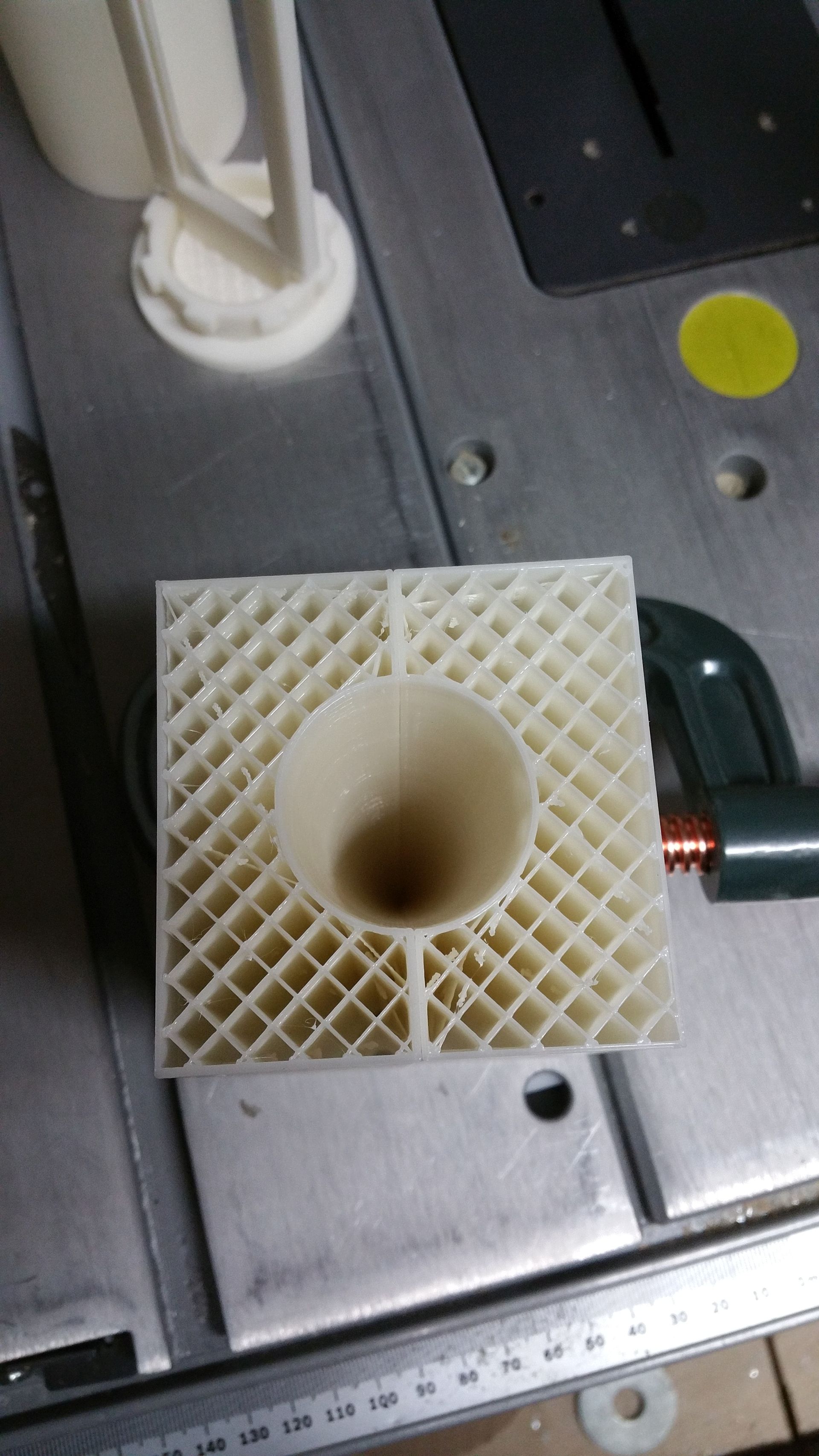

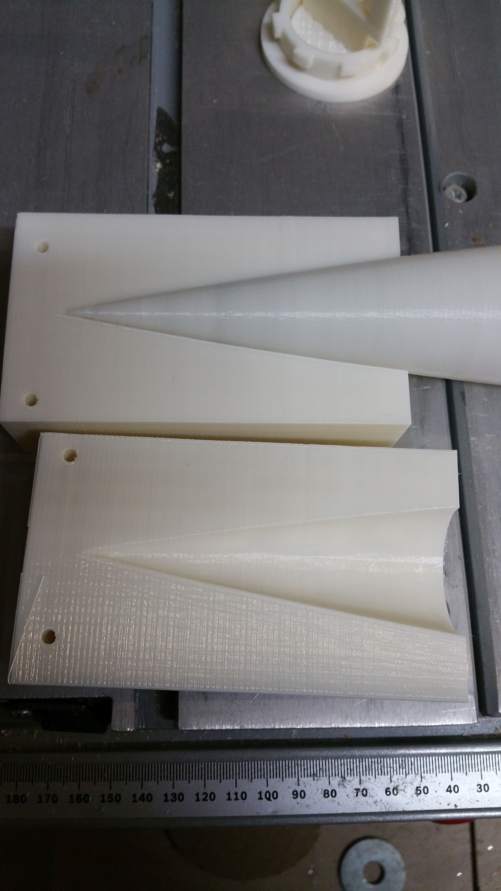

So, heuten habe ich Pech gehabt. Bei ca. 80% Druckfortschritt hatte der Drucker einen Filament Fehler und der Druck ist für die Tonne. Das wahren ca. 7 Stunden Druckzeit
Zumindest konnte ich schon mal Maß nehmen. Die Spitze passt perfekt in die Form. Die beiden Hälften passen perfekt über einander. Ich bin gespannt wie es sich abformen lässt. Das Folientrennmittel ist schon auf dem Weg #Don’t Look Up |
Beitrag 7643817

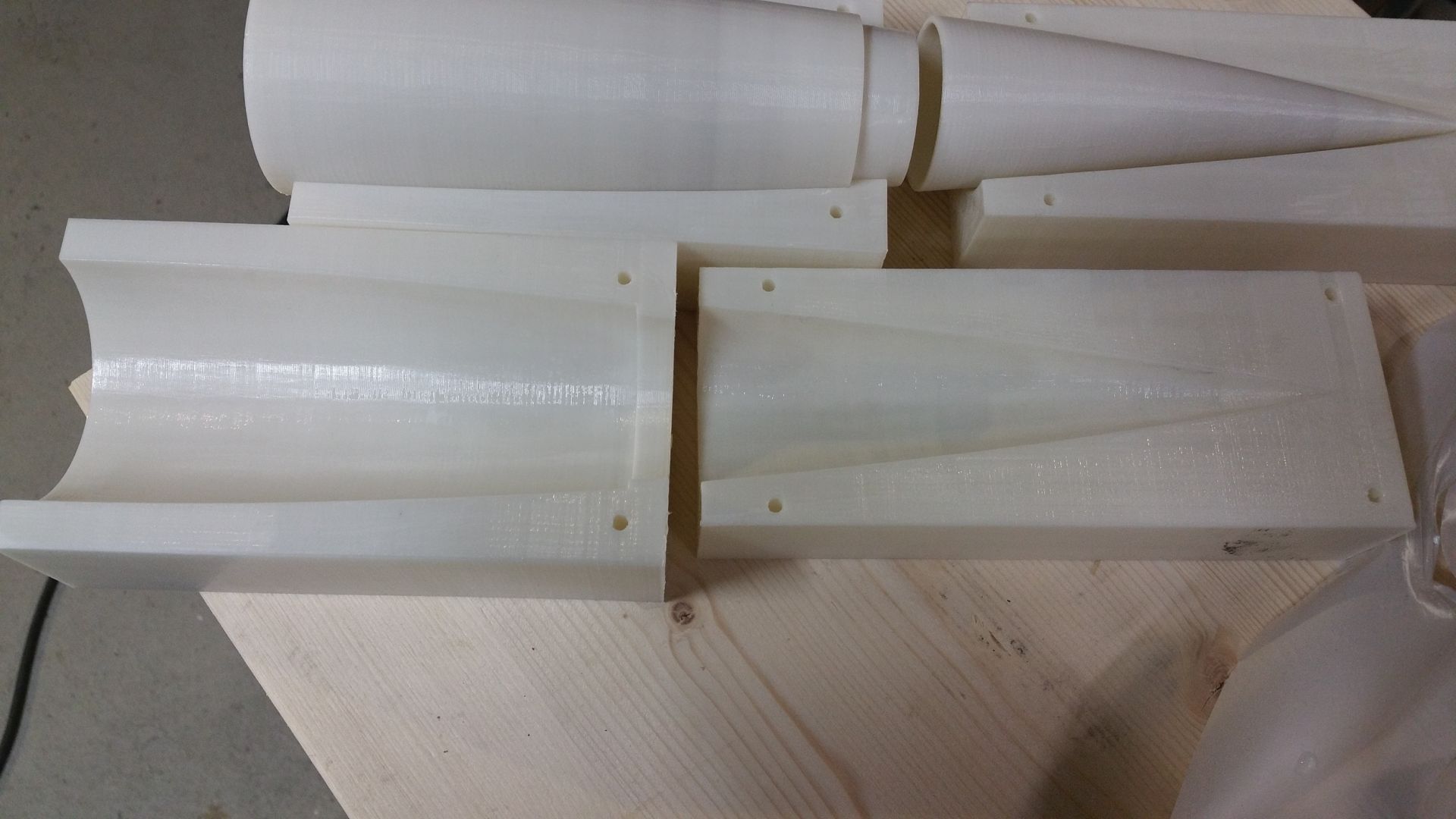

[15. Dezember 2018 um 21:11]
Da muss man noch ein bisschen nach schleifen.
#Don’t Look Up |

[16. Dezember 2018 um 11:07]
Bin sehr gespannt. Die Oberflächenqualität von einer gedruckten Form ist natürlich nicht doll, aber man kann das GfK-Teil ja spachteln. Der Knackpunkt ist wohl wirklich das Entformen. Halt uns auf dem Laufenden!

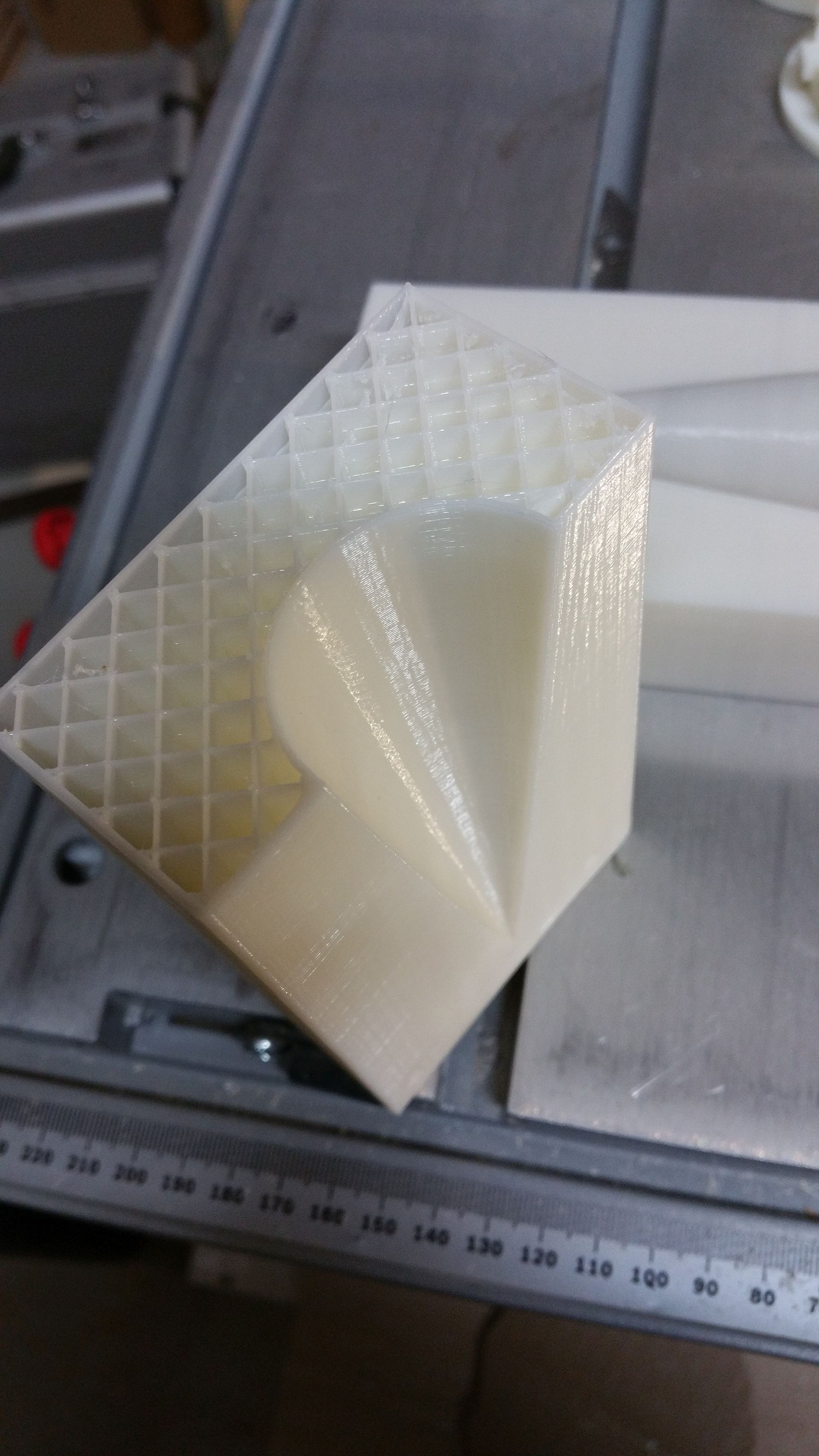

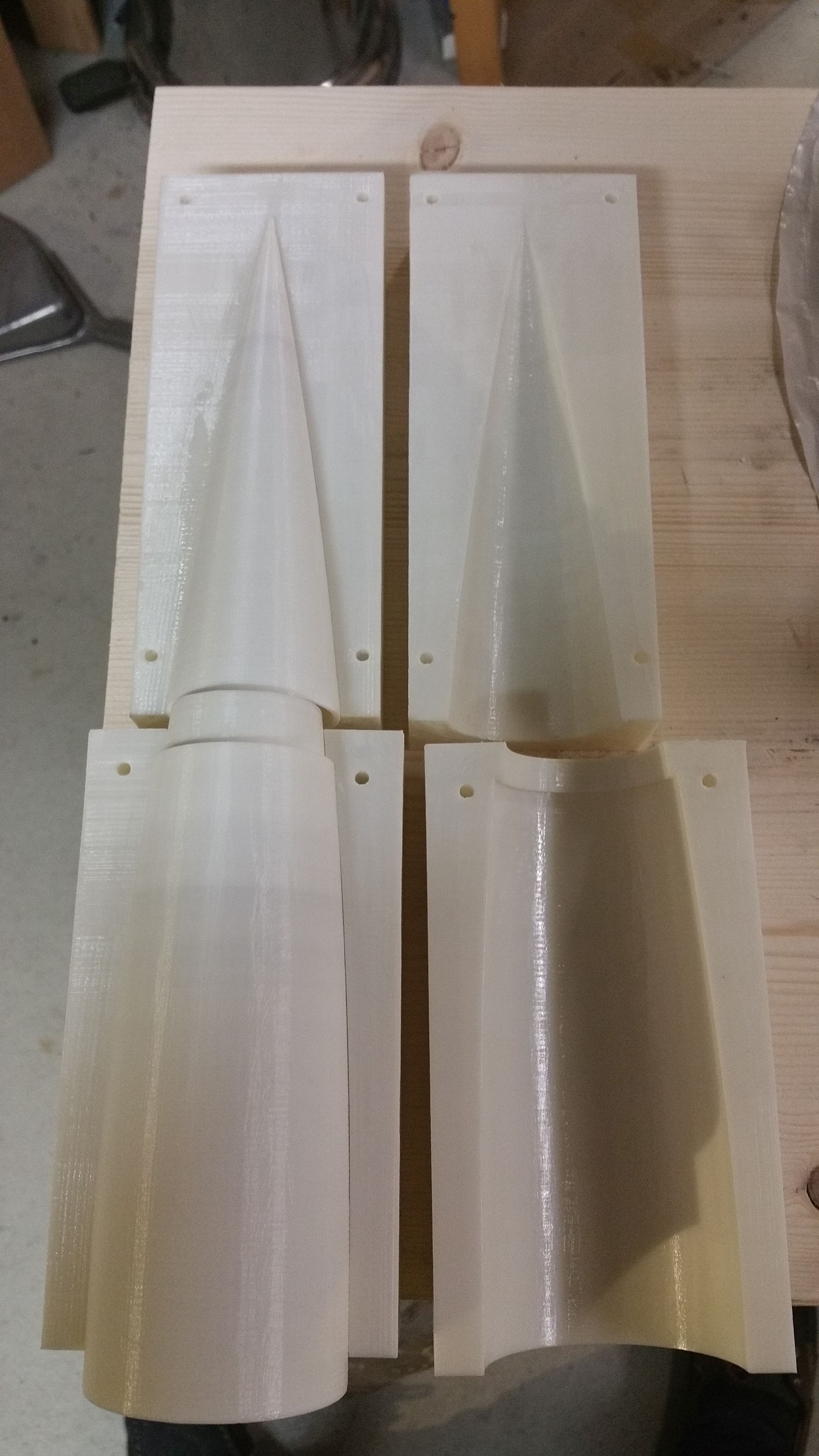

Der "Formenstatus" ist jetzt folgender:
leider ist die Datei für das untere Teil nicht ok gewesen. Es fehlen 10mm Geändert von RalfB am 23. Dezember 2018 um 23:46 #Don’t Look Up |
