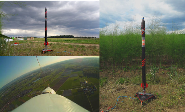

schon seit einiger Zeit haben wir uns das Ziel gesteckt den deutschen Wasserraketen-Rekord zu brechen. Dabei gab es im Wesentlichen genau zwei Probleme:
a) Eine dafür geeignete Rakete zu bauen
b) Den aktuellen Rekord ausfindig zu machen
Im Mai waren wir dann endlich in der Lage mit der Überflieger Mini Evo eine unserer Wasserraketen 290 Meter hoch fliegen zu lassen. Dieser Wert übertrifft alle vorherigen Rekorde, die wir nach langer Suche gefunden haben. Gemessen wurde die Flughöhe mit dem Hobbyking Altimeter, die Rakete wurde mehrmals an verschiedenen Tagen gestartet und die anderen Flüge sowie die Simulatoren bestätigen die gemessenen Werte.
_______________________________________________________
Hier eben noch einige Informationen zur verwendeten Rakete:
Volumen: 6,7 Liter
Leergewicht: 610 Gramm
Maximaldruck: 16,5 Bar
Fallschirmauswurf: Radialsystem
Aufbau: Zwei glasfaserverstärkte Tanksegmente, verbunden mit Tornado Tube
1) Datenblatt der Überflieger Mini Evo
2) Informationen zur Bauweise und mehr
Hier das Startvideo:
Video: Deutscher Wasserraketen Rekord - 290m
Zuletzt noch eine Frage an alle: Früher gab es eine übersichtliche Seite, auf der die aktuellen WaRa-Rekorde in Deutschland gelistet waren. Momentan gibt e aber nur noch Einzelseiten, die widersprüchliche Angaben enthalten. Wäre es nicht sinnvoll, hier wieder eine neutrale (Forums-) Seite einzurichten?
Viele Grüße an alle
Das Raketfued-Team
