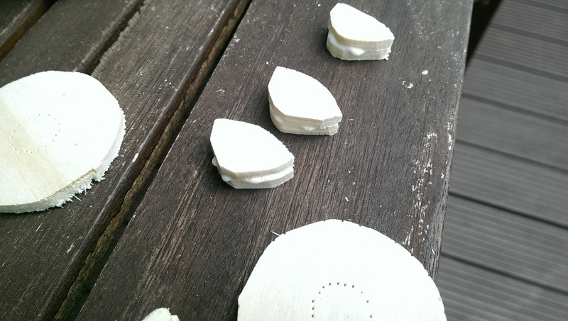

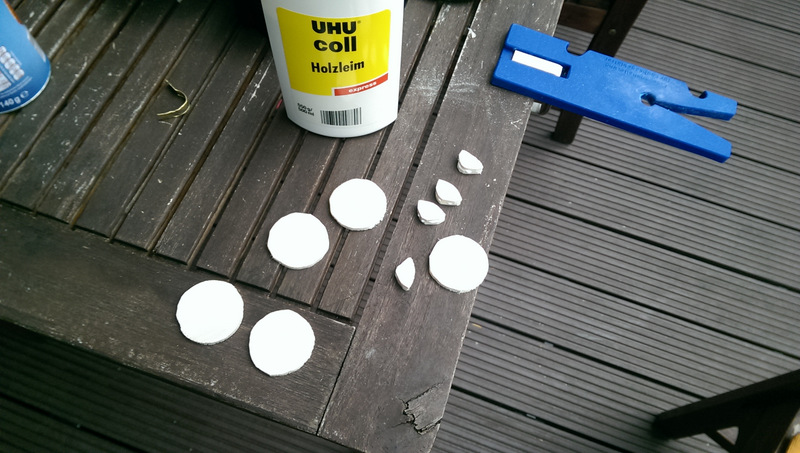

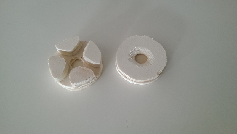

So das "Sensor" Gehäuse nimmt erste Formen an.
Beitrag 7631616 [Alter Beitrag26. Juni 2014 um 21:37]
Bitte bei jedem Testflug ein erprobtes und zuverlässig funktionierendes Hauptbergungssystem einsetzen (z.B. Timer, Elektronik mit Luftdrucksensor), wenn Du diesen Ansatz für Versuche weiterverfolgen möchtest.

Beitrag 7631618 [Alter Beitrag26. Juni 2014 um 22:16]
[Melden] Profil von MeisterLampe anzeigen    MeisterLampe eine private Nachricht schicken   MeisterLampe besitzt keine Homepage    Mehr Beiträge von MeisterLampe finden
Danke für den Tipp, ich denke ich hatte das beim ersten mal verstanden...
Das Teil ist ein Prototyp und noch lange in keine Rakete. Ich glaube du hast den Falschen Eindruck von mir.
