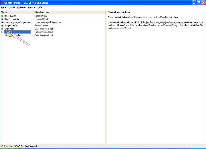

Wenn es so aussieht wie im Bild unten, dann hast Du die erste Hürde schon mal geschafft. Und das Control Panel von Eagle erscheint. Control Panel: Wir sehen eine Menüstruktur mit folgenden Komponenten: - BibliothekDort ist die Bauteilesammlung von Eagle untergebracht. Die Bibliotheken o. neudeutsch Library die Dateien haben auch die Endung *.LBR. Natürlich sind dort nicht alle Bauteile gespeichert, sondern nur eine Auswahl die Cadsoft mitliefert. Bibliotheken könnne auch selber angelegt werden oder man sucht im Internet, evtl. hat schon jemand das Bauteil eingegeben das man sucht. - Design-RegelnIn den Design-Regeln ("Design Rules") legt man alle für die Platine und deren Fertigung relevanten Parameter fest. Minimal Abstände, Leiterbahnbreiten usw... für den Anfänger nicht wichtig - User-Language-ProgrammeEine eingebaute Programmiersprache, um Abläufe zu automatisieren etc... für den Anfänger nicht wichtig - Scipt-DateienDa die Eagle Befehle auch per Tastatur über ihre Funktionsnamen aufgerufen werden können (Copy,Move,Delete usw..) So können aus diesen Befehlen auch Scripte(Befehlsfolgen) erzeugt werden (normale Textdatei) um häufige Befhelsfolgen zu automatisieren. für den Anfänger nicht wichtig - Cam-JobsAnweisungen für den Fertigungsprozess der Platine. Bohrdaten, Gerber-Dateien Wer seine Platine industriell fertigen lassen möchte, der braucht den Cam-Prozessor für den Anfänger nicht so wichtig - ProjekteDa landen die Werke die wir so designen...also die Schaltpläne(Schematic) und die Platinen(Boards) Dort könne Ordner angelegt werden, um etwas Ordnung in das Dateichaos zu bekommen. mit einen Klick auf das kleine Plus(+) können die Menüordner aufgeklappt werden !!! und mit dem kleinen Minus(-) wieder zu gemacht werden... so nun weiter

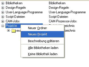

durch RECHTS-Klick auf Projekte geht das Projektmenü auf und wir wählen "Neues Projekt" !!! siehe Bild:

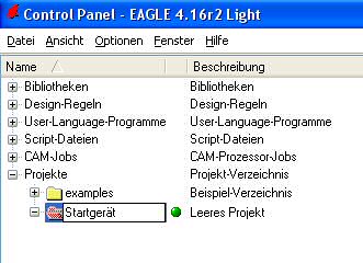

wir geben als Projektnamen "Startgerät" ein ....... siehe Bild:

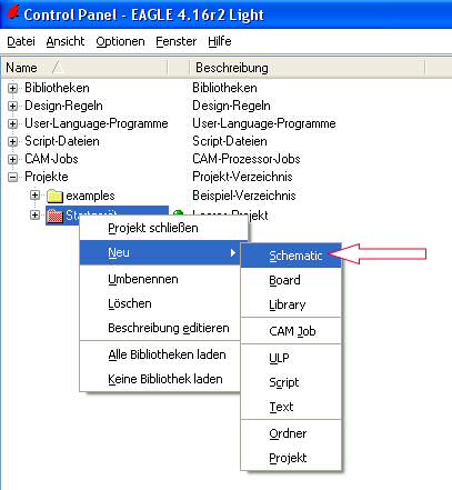

dann wieder ein RECHTS-Klick auf das erzeugte Startgerätmenu und wir wählen Neu--> Schematic Schematic --- Neudeutsch für Schaltplan !!!! siehe Bild:

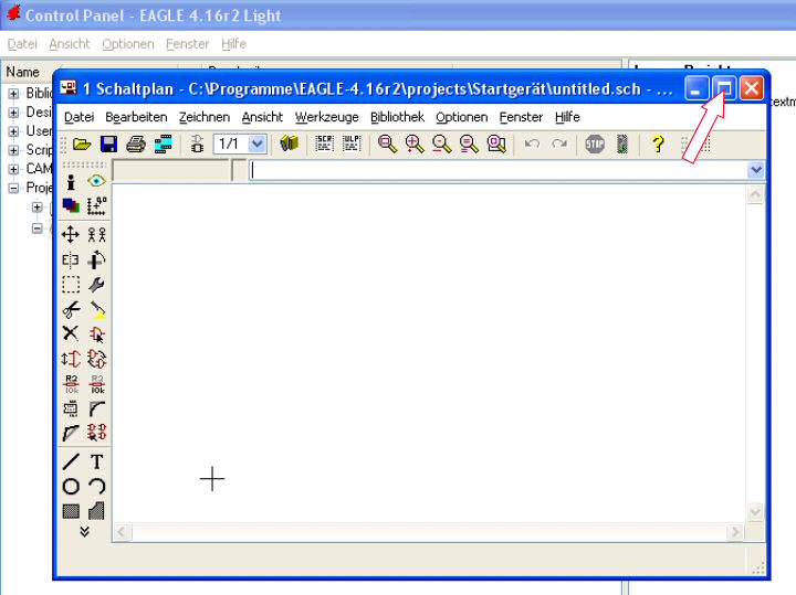

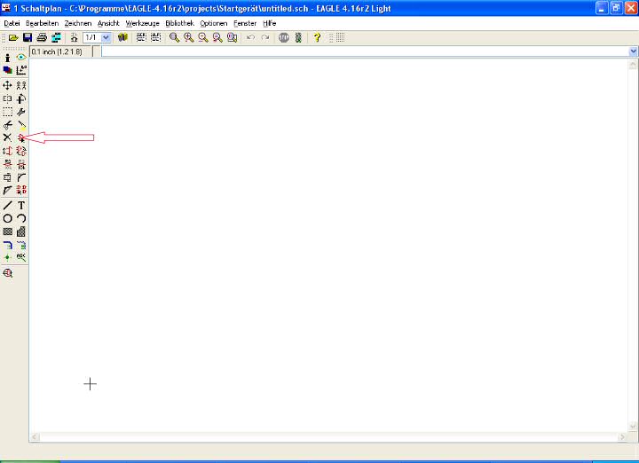

...und der Schaltplan-Editor öffnet sich in einem neuen Fenster. Dies ist nun das Fenster, in welchem der Schaltplan gezeichnet wird !!! Wir Maximieren das Fenster (siehe Pfeil) um dann mit der Arbeit beginnen zu können..

Das Schaltplaneditorfenster zeigt sich nun in seiner ganzen Pracht. Huch !!! was für viele Knöpfe Zunächst mal Finger weg Wir brauchen am Anfang einen wichtigen Befehl den "ADD"-Befehl (siehe Pfeil) Der Button zeigt ein kleines Digitalgatter mit einem Pfeil, bleiben wir mit der Maus auf dem Symbol stehen, so wird auch der Befehl in Text angezeigt Add. Was macht nun Add - Es fügt ein Schaltplansymbol unserem Schaltplan hinzu. Also genau das was wir brauchen.... Also ein Klick auf Add....

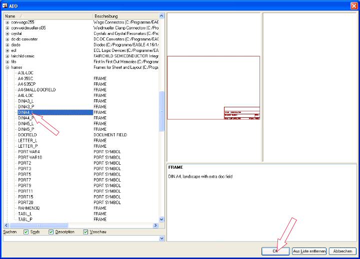

und jetzt geht der Bibliotheksbrowser auf, und zeigt uns alle Bauteile die zur Verfügung stehen. Die Biblitheken sind alphabetisch geordnet, und wir suchen die Bibliothek "frames" Na gefunden ..... einfach nach unten scrollen bis f....wie frames u. die frames durch Links-Klick öffnen o. aufklappen Dann suchen wir DINA4_L......hmm...was soll den das sein ?? Das ist ein Schaltplanblattrahmen(was für ein Wort ?!?) in der Größe DINA4 Landscape, also horizontal. Auf der rechten Seite bekommen wir angezeigt, wie das Dingens aussieht. So dann...wählen wir es mit dem OK-Button(Pfeil)

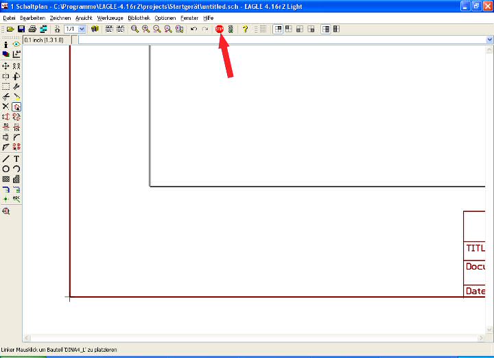

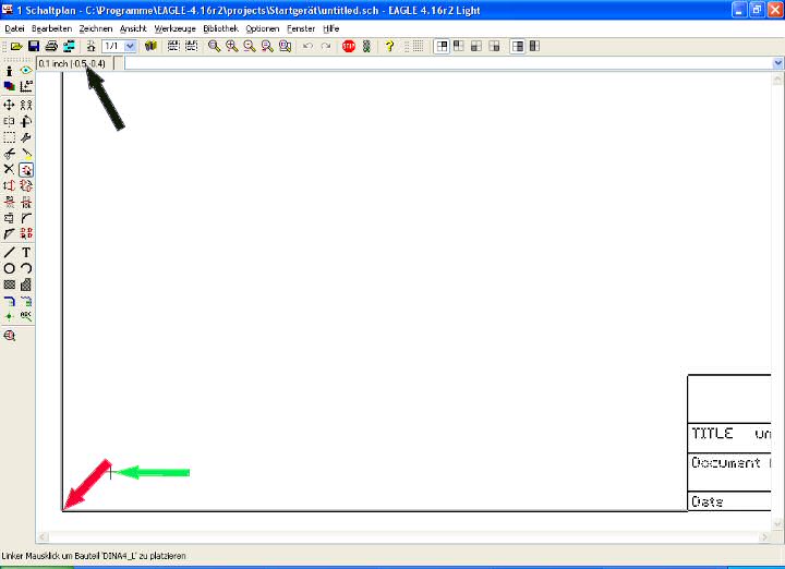

Huch....jetzt hängt ja etwas an unserem Mauszeiger....ja, das ist der gewählte Rahmen. Und der ist so groß wie ein DINA4 Blatt. Im Schaltplaneditor sehen wir im freien Feld ein Kreuz(grüner Pfeil), das ist der Koordinatensystem Nullpunkt !! Die Koordinaten bekommen wir beim "schwarzen Pfeil" angezeigt. Wir positionieren unseren Frame jetzt mit der unteren linken Ecke auf dem Nullpunkt und drücken die Linke-Maustaste...schon ist das Bauteil ähh..Frame platziert. Ist doch einfach, oder ??? aber der Rahmen hängt ja immer noch an dem Mauszeiger Was tun ???

...ganz einfach....nur die Stop-Taste drücken. Hmmm...wo wird die wohl sein ?? YES.....Ja.....genau da !!! und schon sind wir den frame(Rahmen) los
