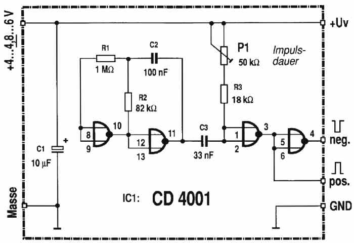

Der sinnvollere Weg wäre der Einsatz eines Servotesters um den Servo zum Drehen zu bewegen.
Gibts für ein Appel & Ei bei Conrad: http://www.conrad.de/script/servotester_bausatz.sap
Statt dem Poti schaltet man zwischen 2 festen Widerständen z.B. mit einem Relais um und hat somit 2 fixe Endpositionen zum direkten Anfahren.
Einfach, aber zweckmässig und preiswert aufzubauen.
