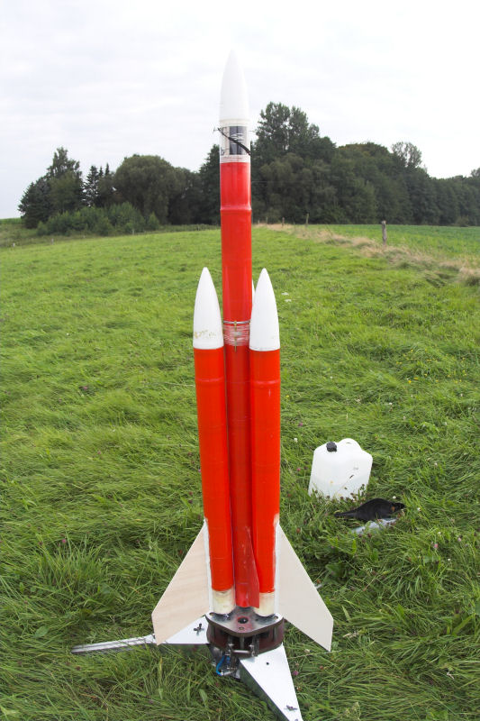

Moin!
Ich hab in der letzten Zeit die Boosterrakete mit einem größeren Leitwerk versehen. Am Sonntag war ich bei uns auf der Clubwiese und hab das Ding getestet. Coooole Sache! Das Ding fliegt völlig stabil! Das große Leitwerk hat´s echt gebracht! Hier gibt´s auch ein paar Videos: Hier der Erstflug und hier mal alles in Zeitlupe. Allerdings ist mir beim zweiten Flug was blödes passiert. Schaut ihr mal hier. Nun denn, die Zentralstufe wird wieder aufgebaut und dann werden drei weitere Booster gebaut. Gruß Robert Geändert von robby2001 am 09. September 2009 um 19:52 |

Dochdoch, das hat er gemacht.
Aber er muss leider absagen, da er mit der Freundin nach Paris fährt *heul*. Menno, da wäre er gerne gekommen. Zur Boosterrakete: Die Profidüse in der main hab ich auf 7,5 mm reduziert. Die drei mal 15 mm der Booster haben bei 12 bar Startdruck aber so viel Power, dass die ganze Sache sehr schön in Fahrt kommt. Wie das Ding wohl mit sechs Boostern abgeht? ![]() Bei den nächsten Flügen kommt in die main natürlich Schaum rein, das ist sicher. Ein Onboardvideo ist auch noch in Planung. Die Bergung der Booster hat überhaupt nicht funktioniert. Ich hatte die Fallschirme sehr schmal gefaltet und um die Düsen der Booster gewickelt. Die Auslösung sollte bei der Boostertrennung erfolgen. Das hat aber niemals geklappt. Da muss ich mir nochmal etwas anderes überlegen. Das wichtigste ist für mich, dass die Rakete fliegt. Auf der Rückfahrt von der Wiese hatte ich zwar den Kofferraum voller Trümmer aber ein breites Grinsen auf dem Gesicht. Denn die ganze Sache ist reproduzierbar. Gruß Robert |
