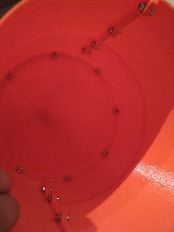

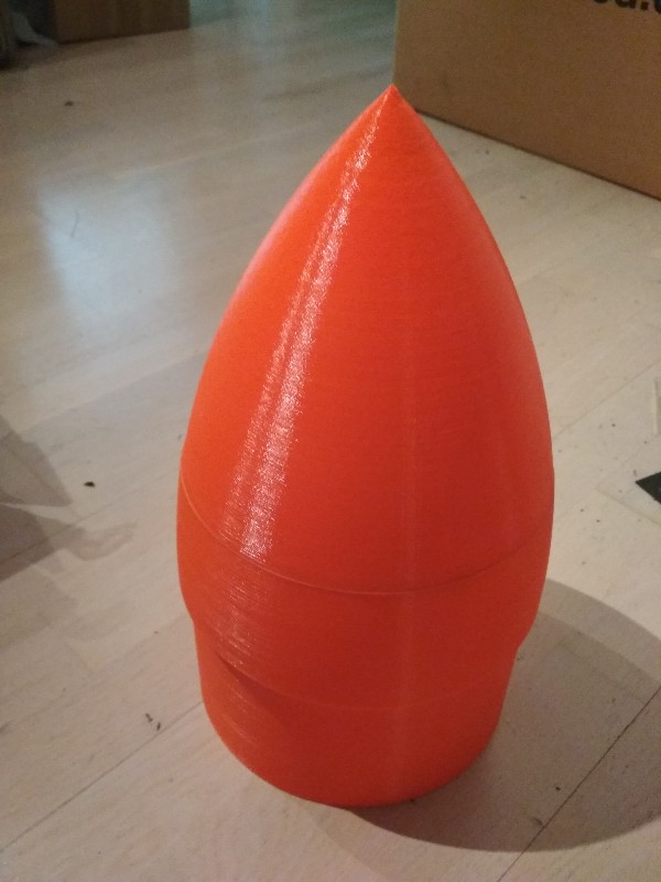

Schon praktisch, so ein 3d Drucker. So kann man auch nachts produktiv sein und morgens die Ergebnisse bewundern:
Hatte erst überlegt die Spitze auch zu laminieren, wie Ralf. Aber das wären 8 teile gewesen mit je 8stunden Druckzeit

saubere Lösung mit den Schrauben. Was hat das denn für Abmessungen wenn die Form 64 Stunden Druckzeit in Anspruch nimmt?
Beitrag 7644224 [Alter Beitrag11. März 2019 um 18:12]
Ist eine 200mm Spitze, die Form also entsprechend groß.
Schraubendome und Flansche konstruiere ich immer direkt mit ein, egal ob additive oder spanende CNC. Der Maschine ist es egal, sparrt aber einfach Nacharbeit. Sei es nur Bohren, Kleben oder schneiden.

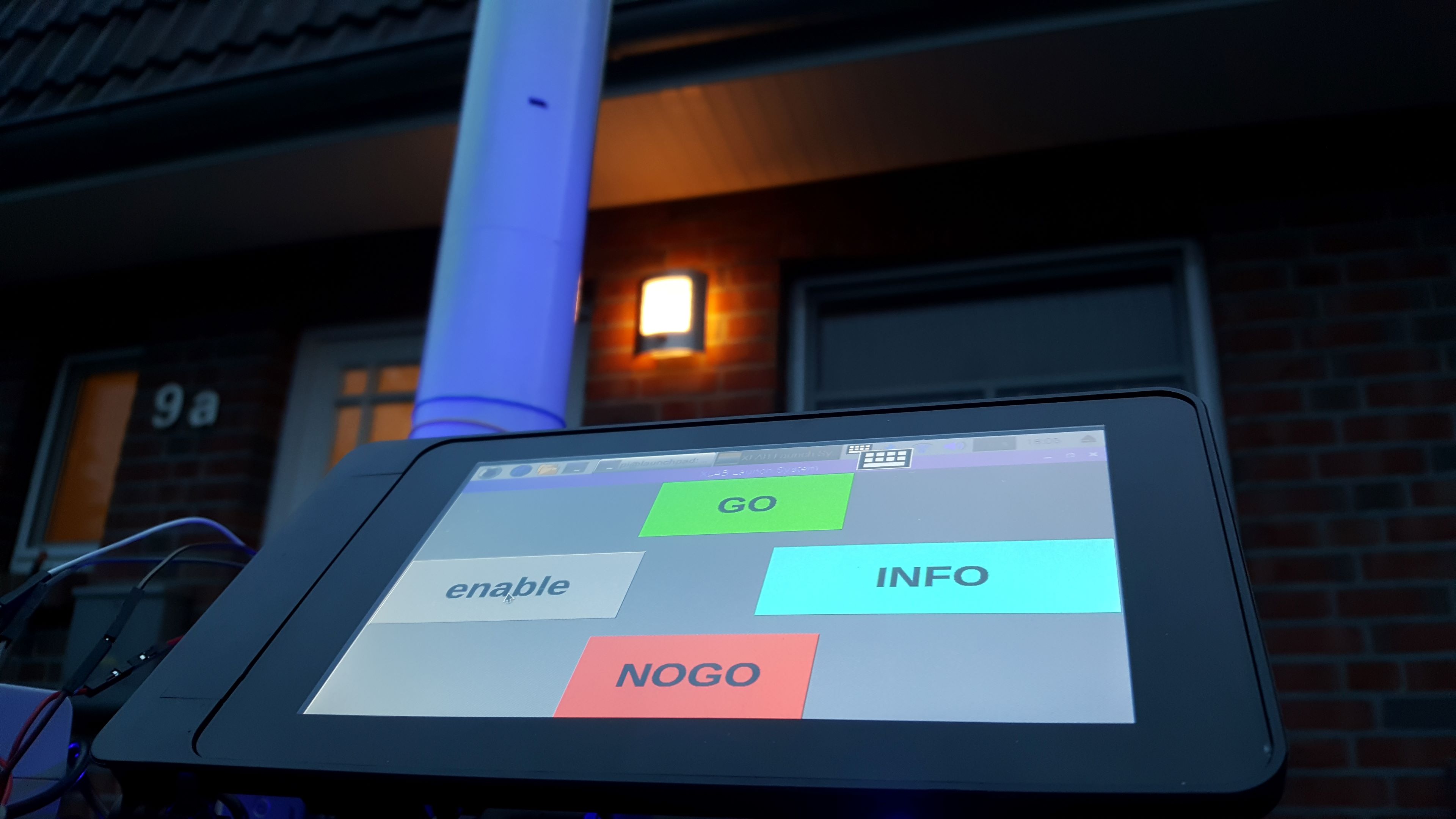

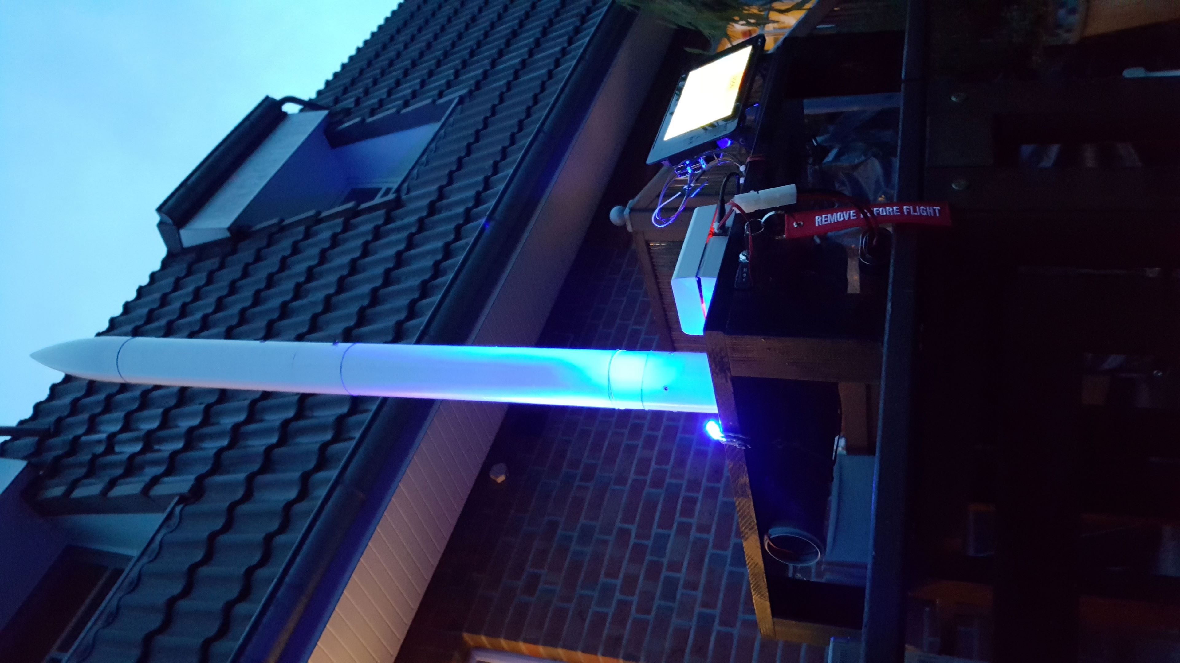

Hallo Miteinander!
Ich bin neu hier im Forum und wollte mal kurz mein "Teilprojekt" vorstellen.smile
Ich habe mal eine Startrampe gebaut. Ich wollte ein Launchpad bauen, was ein bisschen mehr der Elektrotechnik gewidmet werden sollte. Dennoch steht es sehr stabil und hat einen gut befestigten Leitstab. Die Startrampe ist mit allem Notwendigen ausgestattet und bietet noch ein paar nette Features obendrein. Die Zünder werden über Relais angesteuert und der Countdown kann auf dem Touchscreen mit dem von mir programmiertem GUI gestartet oder abgebrochen werden. Außerdem können die hellen LEDs auch mit dem Touchscreen angesteuert werden. Als Grundlage dient ein Raspberry Pi.
Hier hab ich noch ein paar Fotos:
Viele Grüße!

Coole Sache. Ist da ein Not-Aus mit dran? Falls der Touch nicht reagiert ist das nicht verkehrt, um den Start abzubrechen.
Danke für das Feedbacksmile.
Ja, man hat einen Schlüsselschalter, um den Kontakt zwischen Zünder und Relais zu unterbrechen, wenn das Panel nicht funktioniert.

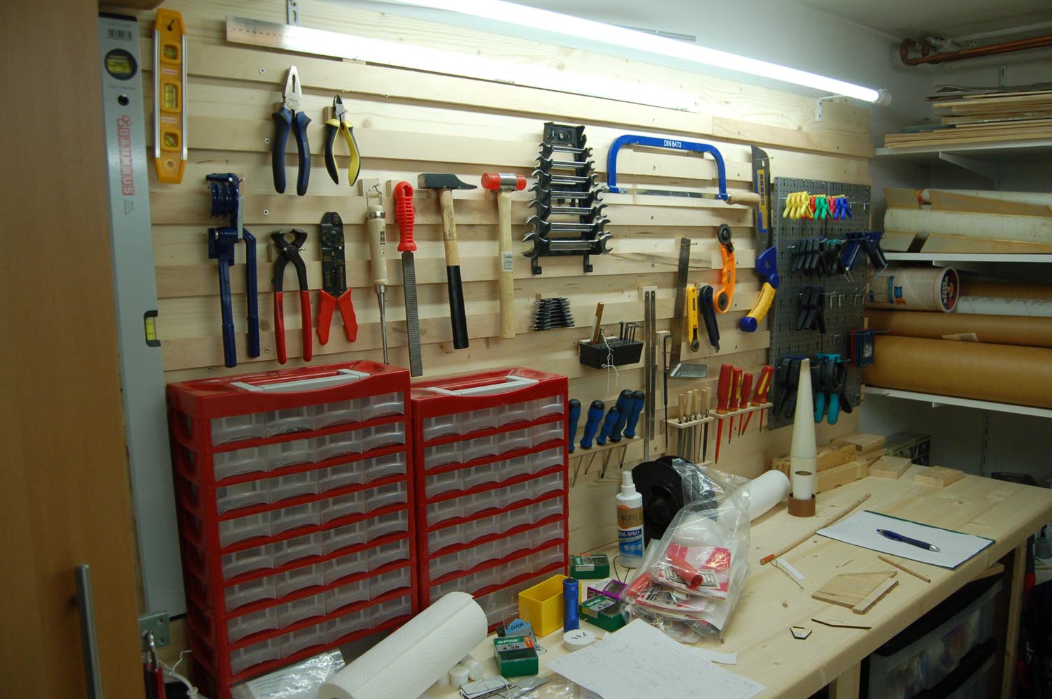

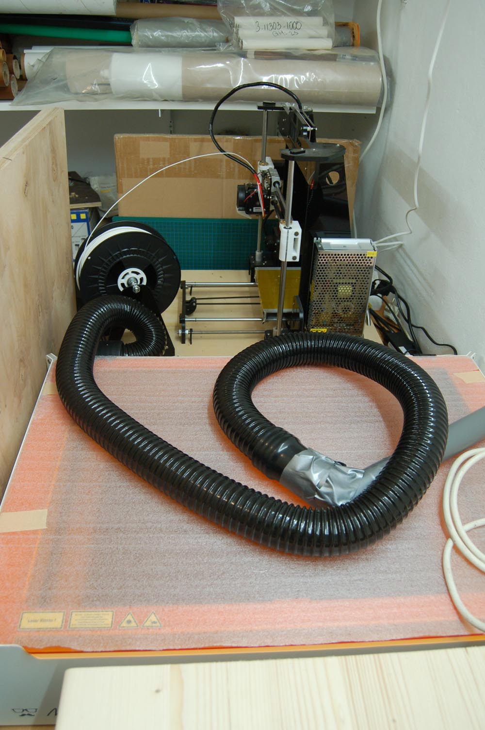

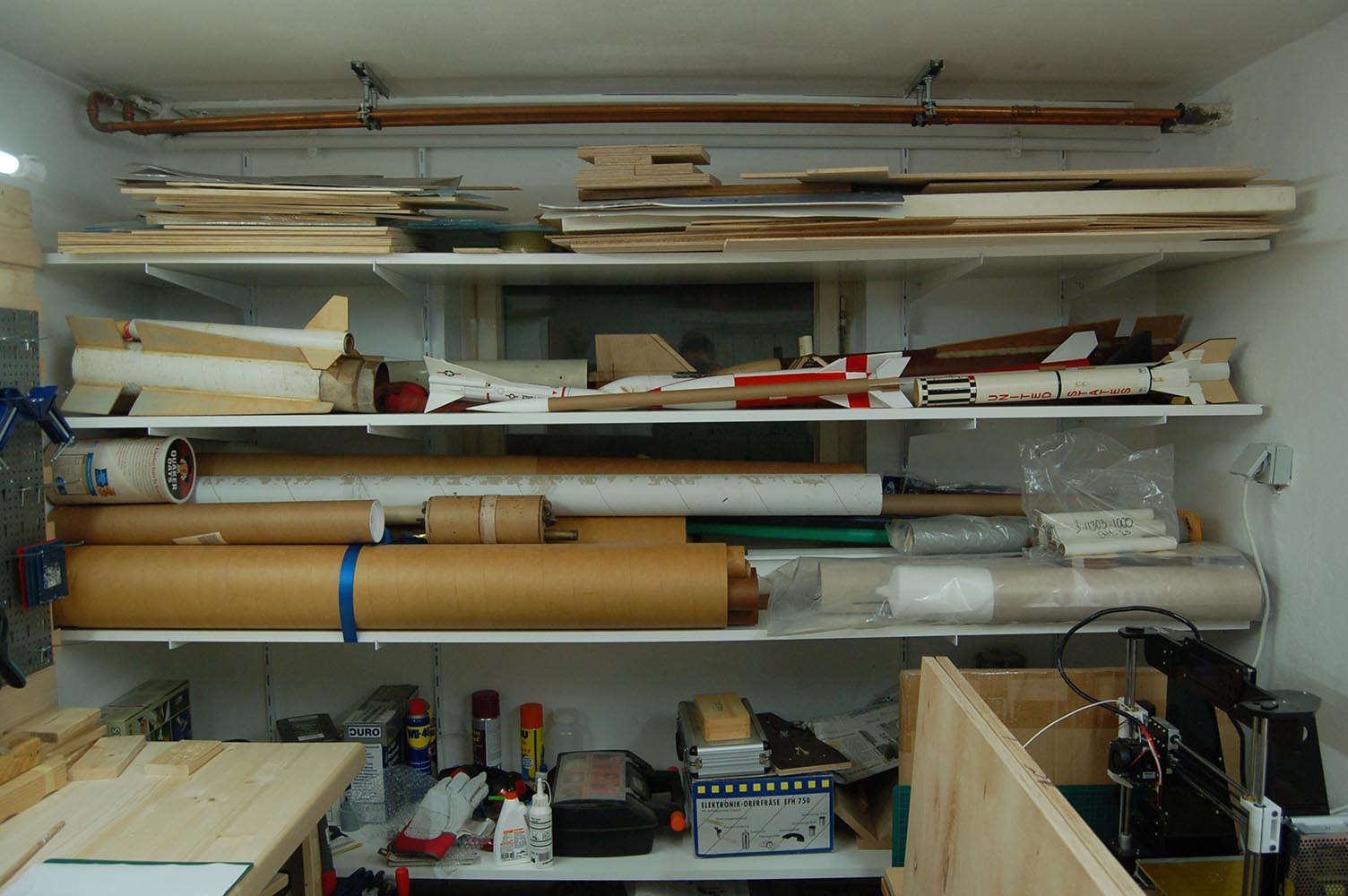

Meine Werkstatt ist langsam in einem brauchbaren Zustand. Am besten finde ich eigentlich die 2x LED-Röhren mit jeweils über 2000 lm und in tageslichtweiß.
Leider habe ich einen Maschinenstellplatz zu wenig, so dass entweder 3D-Drucker oder die noch neu aufzubauende kleine Stepcraft-CNC-Fräse jeweils unter dem Tisch wohnen müssen. Und die Rohre müsste man eigentlich um 90° gedreht lagern (können), damit man einen besseren Überblick über den Bestand hat.
