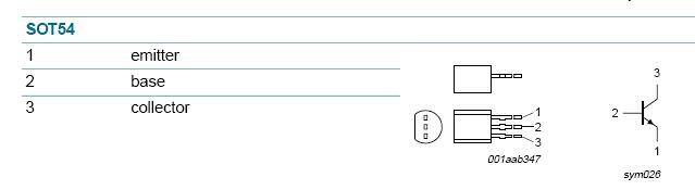

Also ich ahbe ein datenblatt von Philips, da sind E und C genau andersrum, also 1 und 3 vertauscht

Also hab gerade mal bei Philips oder neuerdings NXP geschaut. In dem Datenblatt ists aber auch richtig !!
von vorne CBE bei Anschlüssen nach unten Die Frage ob man den "neusten" PC hat, beantwortet man sich, wenn man links neben der SPACE-Taste schaut !!!! |

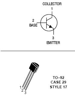

so, ich habe nun den ersten Transistor mal umgedreht, und das geht auch soweit. Aber ich dachte immer wenn ein Transistor BC547 heißt, egal von welchem hersteller, das der dann auch Baugleich ist...
Hier mal das Datenblatt was ich habe: ![]() Danke für eure Hilfe, alleine hätte ich wohl noch eine Woche lang gesucht ![]() Mfg Fabian |

Das ältere Datenblatt von Philips dass ich gefunden habe ist auch richtig, allerdings muss man beachten dass die Pinbelegung von "unten" also der Lötseite eingezeichnet ist. Bei ICs ist das z.B. umgekehrt.

Hi Fabian,
bei deinem Datenblatt ist es doch auch richtig !!! CBE Aufpassen ![]() Also Blick von den Beinchen her von oben auf den Kunstoffkörper. Und dann noch zweite Ansicht nach rechst umgelegt !!! Die Frage ob man den "neusten" PC hat, beantwortet man sich, wenn man links neben der SPACE-Taste schaut !!!! |
