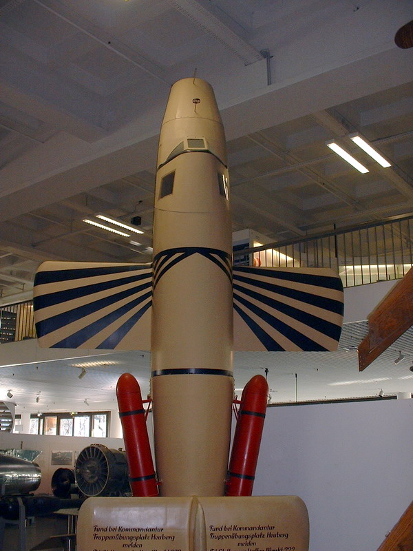

Hi Oli4, ich wollte das mit dem Text so ähnlich wie möglich mit dem Orginal machen.
Neil hat ein Orginal-Nachbau im Münchner Museum fotografiert und mir eine Bilderserie zur Verfügung gestellt. Ich habe sogar die RAL-Nummer des Lackes rausbekommen und ihn dann so abmischen lassen.
Hier mal ein Bild vom Orginal aus dem Museum.

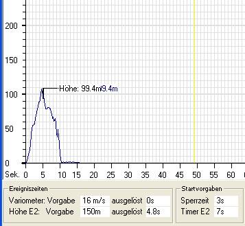

Beitrag 81375 [Alter Beitrag13. August 2005 um 10:15]
Hallo Natterfans,
hier mal eine Beschreibung des Fluges aus meiner Sicht.
Da der zentrale BC-125 Stirnröhrenbrenner nicht zündete, reichte der Peak der 4 Booster-BC´s nur um die Natter ca. 60m senkrecht hochzutreiben, dann kippte die Natter um, und der Rest der BC-Stirnbrenner schob die Natter in einen flachen Bogen. Dabei rollte sie ein paar mal. Als das Apogäum (100m) durchflogen war, zündete das 2. Ereignis des SALT das Bremstriebwerk.
Man sah sehr deutlich die Abbremsung um ca. der Hälfte der Geschwindigkeit ohne dass die Natter ihre Lage oder Richtung änderte.
Leider nahm die Geschwindigkeit der Natter wieder zu, ehe der Schirm ausgestoßen und aufgegangen war. Die dabei aufgetretenen Kräfe rissen die Fallschirmleinen ab und die Natter landete etwas unsanft auf dem Boden.
Beitrag 81376 [Alter Beitrag13. August 2005 um 10:36]
hier die SALT-Grafik des Fluges...
