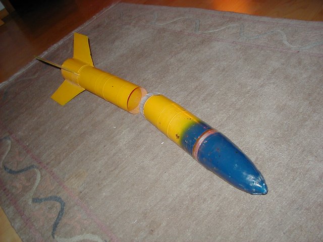

Ich hab hier seit mittlerweile 4 Jahren meine zerbrunzte allererste
WaRa liegen (guckst du unten). Die war auch aus 1,5er Flaschen.
Irgendwie hab ich letztens einen sentimentalen bekommen und
beschlossen, das Teil nachzubauen.
