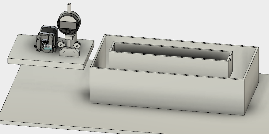

Konstruiere gerade den Abzug für meinen Filamentextruder. Fehlt eigentlich nur noch die Sekundärkühlstrecke und die Aufwicklung:
