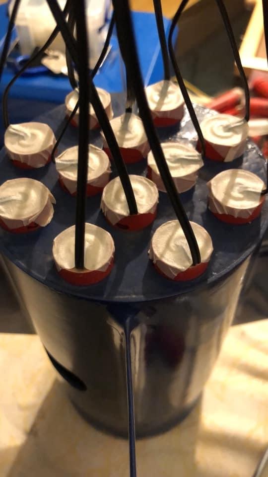

Hab letztens mit einem niederländischen Kollegen geschrieben… er hat es irgendwie geschafft knapp 300 D9 ohne Platzer zu fliegen… in größeren Clustern. Er hat immer nur die Ezünder verwendet und nicht die Spagettistäbchen… evtl. wäre das die Lösung für das CATO Problem…

Beitrag 7650351 [Alter Beitrag23. September 2021 um 21:20]
Groß….8xD9 +4x D3

Beitrag 7650359 [Alter Beitrag24. September 2021 um 10:38]
meine Erfahrungen sind genau entgegengesetzt.
Seit ich die Spargettistäbchen nutze ist nichts mehr geplatzt.
Meine 7er Clusterdose ist bestimmt schon 15 mal geflogen ohne Fehler.
