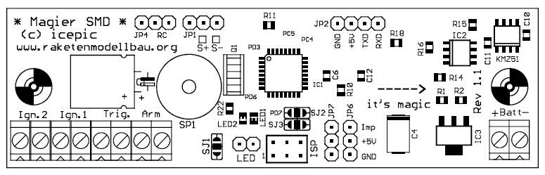

Neue Platine:
JP1 - Servo Ausgang (PB1 o. PB3) wählbar über Lötjumper SJ2
JP2 - RS232 Schnittstelle TTL-Pegel zum Programmieren o. Firmware flashen mit Bootlader
JP4 - Servo Ausgang o. RC-Empfänger-Eingang (PB0 ICP)
JP6 - Servo Ausgang (belegt auch mit Ausgang für Zünder 1 PB4)
JP7 - Servo Ausgang (belegt auch mit Ausgang für Zünder 2 PB5)
LED - externe Duo LED
ISP - In System Programmierschnittstelle (zum Firmware flashen)
SJ1 - Lötjumper int. o. ext LEDs

Beitrag 131518 [Alter Beitrag30. Oktober 2007 um 09:12]
Danke für die Info. Habe ich das richtig gesehen, dass der Arm-Schalter immer installiert sein muss?
Könnte man für den Trigger nicht einen dieser Beschleunigungssensoren nehmen die z.B. auf dem Gwiz montiert sind? Dann spart man sich die externe Lösung. Nur so als Vorschlag, das würde den Einbau sehr erleichtern.

Beitrag 131529 [Alter Beitrag30. Oktober 2007 um 14:01]
Ja, der Arm-Schalter muss montiert sein, da er erst die Zündspannung an die Zünder legt. Im der Selbsttestroutine, werden die Zündfets getestet, d.h. sie werden einmal eingeschaltet und mit geschlossenem
ARM-Schalter würde es knallen. Natürlich könnte man durch entfernen der Routine auch eine Brücke statt dem Arm-Schalter einbauen, würde allerdings ein Teil der (Narren)-Sicherheit des MAGIERS verschwinden !!

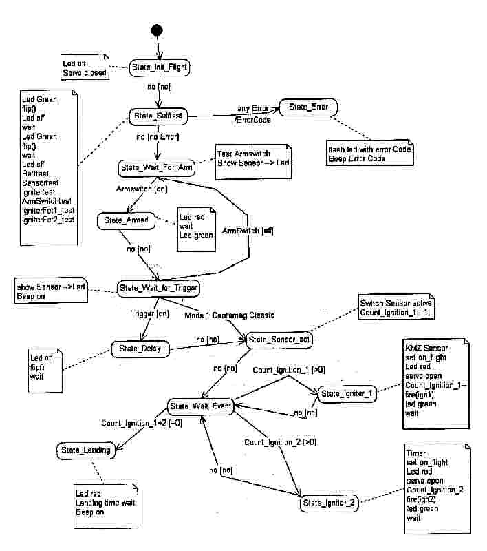

besteht die Möglichkeit, dass nachdem die beiden Zünderkanäle gezündet haben, der Timer für den Servo anläuft?
Viele Grüße Ralf
Das Problem ist Möglichkeiten etwas zu realisieren bestehen fast immer, für mich stellt sich nur die Frage wie
soll ich das in der Software "verwalten" o. "einstellen". Ich hab mich jetzt auf verschieden Betriebsarten( Modi-Nr.) festgelegt, da ist dann die Reihenfolge der Abläufe festgelegt, d.h. wann welcher Timer o. anderes
Event welches Event auslösen soll.
Könntest Du deinen Ablauf mal darstellen, so in etwa:
1. Trigger-Kontakt hat ausgelöst
2. Timer1 und Delay Timer läuft an
3. Ablauf Delay-Timer Magnetfeldsensor wird scharf geschaltet
4. Timer1 läuft ab --> Zündkanal 2 zündet
5. Magnetfeldsensor schaltet -->Zündkanal 1 zündet
6. Beide gezündet ? Timer2 läuft an
7. Timer2 abgelaufen --> Servo in open Stellung fahren
Ich habe die Abläufe als State-Maschine im Microcontroller gelöst das sieht dann in etwa so aus:

Beitrag 131533 [Alter Beitrag30. Oktober 2007 um 16:33]
Hallo Uli,
genau so habe ich mir das vorgestellt. Ich würde gern nach einigen Minuten mit dem Servo die Fallschirme von der Raketenzelle trennen. Ich habe öfter das Problem gehabt, das sich meine Raketen den höchsten Baum am Waldrand zur Landung ausgesucht hatten. Mit dem Trennen der Fallschirme könnte man zumindest die Elektronik bergen. Den Sturz auf den Waldboden müsste sie bei gutem Einbau überleben.
