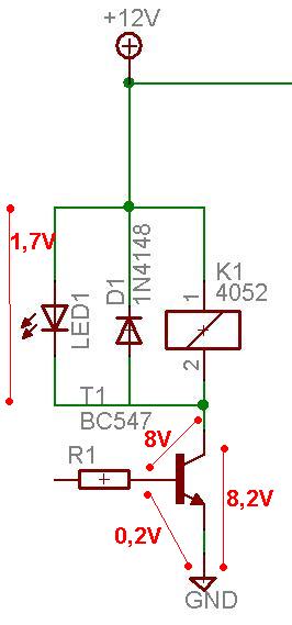

genaus so habe ich alles angeschloßen, habe gerade nochmal ins Datenblatt geschaut, ob der Transistor richtig steht, das passt auch.

Dann miss die Spannungen von Basis und Kollektor sowie des zugehörigen Eingangs, also vorm Vorwiderstand, jeweils bezogen auf GND wenn die LED ausgeschalten ist bzw. sein sollte und poste sie hier. Gruß Reinhard

ziehst du die Basis des Transistors mit einem Widerstand auf Masse? Wenn nicht ist evtl. der Eingang undeviniert, das Stück wirkt wie eine Antenne und regelt den Transistor etwas auf. Kannst ja mal die Basis nach dem eingezeichneten Widerstand mit einer rücke auf Masse legen. Hast du den richtigen Transistor verwendet?

Hallo Fabian, wenn die Basis des Transistors "offen" ist, d.h. R1 entweder an nichts angeschlossen ist, oder der Ausgang des AVR auf "hochohmig" steht, dann fängt der Transistor über die Zuleitungen zu seiner Basis Netzbrummen aus der Luft ein (d.h., der Anschlußdraht an der Basis wirkt wie eine kleine Antenne). Das reicht dann schon, um ihn anzusteuern und führt typischerweise dazu, daß die LED etwas leuchtet (eigentlich blinkt sie, aber so schnell, daß das Auge es nicht sieht). Das verhinderst Du am besten dadurch, daß Du zwischen der Basis und Gnd einen Widerstand R schaltest, der ca. den 10-fachen Wert von R1 hat (B.S. R1 = 1 kOhm ==> R = 10 kOhm). Dann sollte die LED nur leuchten, wenn sie auch angesteuert wird.

So schauts aus, bei 10V Eingangsspannung. Ich denke in der Grafik sieht man eher wo ich gemessen habe: Mfg Fabian

Hi, probiere folgendes: A) Emitter und Basis kurz schließen, oder B) Anstatt dem noch fehlendem Relais einen Widerstand einbauen (~100 - 500 Ohm) und miss zusätzlich noch die Spannung am Vorwiderstand. Mal sehen was da rauskommt. Gruß Reinhard

Das mit dem wiederstand habe ich schon getestet, ausser das ein Transotor draufgegangen ist, ist nicht geschehen. meinst du vor dem Vorwiederstand zu Ground? da hab ich 0V Mfg Fabian

Vorwiderstand zu Ground ist Ok, über den Vorwiderstand ist auch Ok. Wichtig ist nur dass ich den Unterschied zwischen den beiden Enden habe. Wie groß ist R1 eigentlich? Wie groß war der Widerstand mit dem du den Transistor abgeraucht hast? EDIT: Hatte übersehen das der Transistor im Schaltplan benannt ist. 0V am Eingang und 0,2V an der Basis bedeutet mal auf jeden Fall nichts Gutes. In diese Richtung sollte aus dem Transistor kein Strom kommen (siehe Ersatzschaltbild des Transistors). Gruß Reinhard

Also ich verwende BC547. Der Vorwiederstand hat 950 bis 1k (hab da etwas zusammengezimmert, sprich einige 120Ohm und 470Ohm in Reihe, die richtigen Rs kommen die Tage mit den Relais).
Zum Testen zwischen Basis und GND habe ich verschiedene Rs genommen, Hochohmig angefangen und dann runter, bis es den Transistor zersetzt hat.
