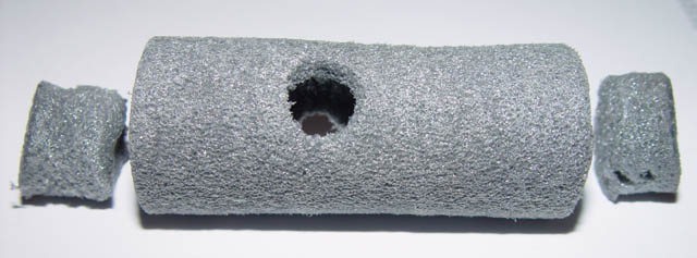

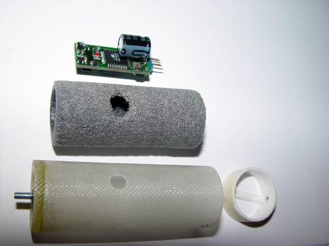

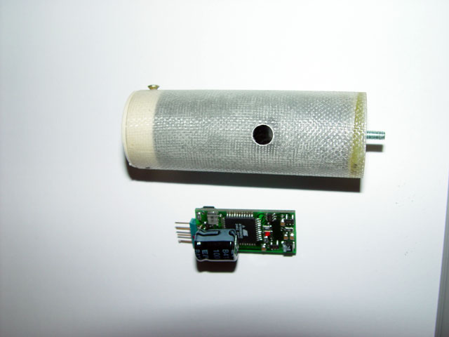

Hier meine Aufnahme für den SALT3 micro. Durchmesser 25 mm, Länge 70 mm, Befestigung schnell lösbar mit einer M3 Schraube durch den Spant. PU-Schaum dient als Polstermaterial. Zusammengebaut: Im Einzelnen: Die Polsterung:

Siehe Bild auf Seite 1 - 1. Beitrag! Gruß Andreas
