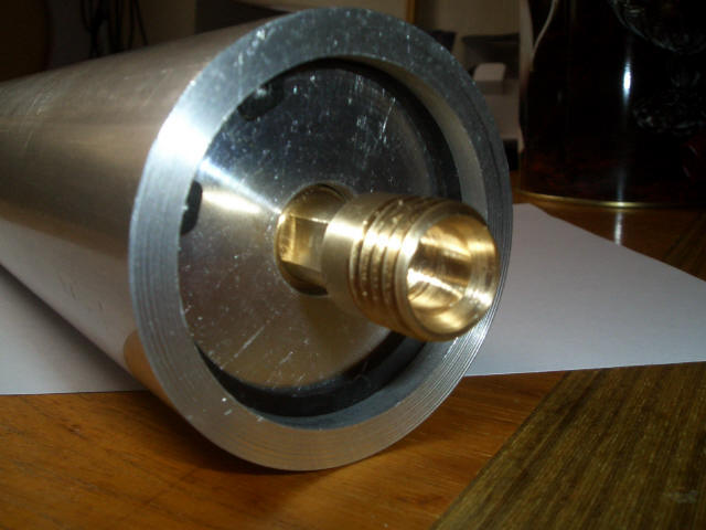

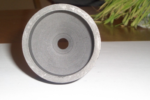

Hier noch ein Bild von der neuen Düsenbohrung ( 7,5mm )
Die Nachbearbeitung von der Einspritzdüse kann ich erst nach der Spätschicht machen.
Die Berechnung hat immer noch Thomas
Hier in paar technische Daten des Hybrids:
Brennkammervolumen :<0,7 Liter
Düsenbohrung : 7,5mm
Einspritz Dm : 1,25mm
Brennkammer Dm : 43,7mm
Bennzeit : ca 4,5 Sek
gruß: Hermann

Hi Hermann,
7,5mm??? Das kommt mir verdammt klein vor, auf was für einen Brennkammerdruck willst du hinaus?? Der Westcoast Hybrids I110 hat eine Düsenbohrung von 8mm....
Oder hast du nur eine extrem lange brenndauer?
mfg roman
Beitrag 87075 [Alter Beitrag17. Oktober 2005 um 14:31]
du mußt die Düsengröße mit der Einspritzdüsengröße und der Grainoberfläche betrachten. Wenn da weniger N2O als im I110 durch rauscht, dann muss die Düse kleiner sein.
Verein: AGM, RMV, RAMOG
Beiträge: 2066
Beitrag 87079 [Alter Beitrag17. Oktober 2005 um 14:47]
jep, jez sehe ich es, 1,25mm einspritzdüse.... Der WCH I110 hat 3mm...
mfg roman

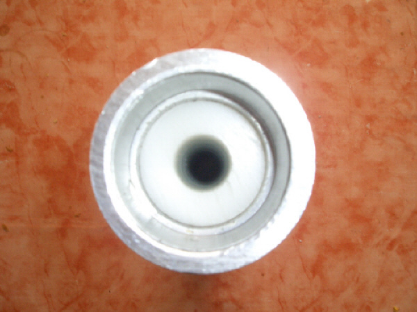

Moin

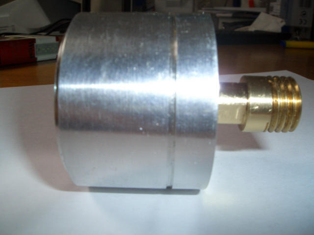

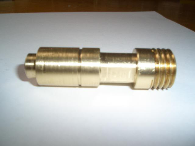

Gestern hat sein Schwager die zwei restlichen Drehteil gebracht. Der Einspritzkopf, bis auf eine
Rattermarke, ganz in Ordnung. Mit der Einspritzdüse, das ist so eine Sache..wink. Ich habe ihn extra
den Druckschlauch mitgegeben. Er hat das falsche Gewinde aufgeschnitten, statt M16x1,5, normales
M 16 Gewinde. Die ganze Düse ist ca. 3zehntel unrund.
Der Einspritzkopf mit der " Einspritzdüse "
Die Einspritzdüse
Ich werde trotzdem den Motor am Samstag mitbringen.
Gruß: Hermann

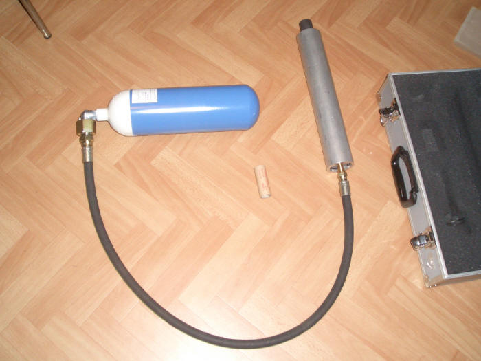

Hier noch ein Bild von den zusammen gebauten Hybrid. Als vergleich liegt dort ein D7-3
Gruß: Hermann

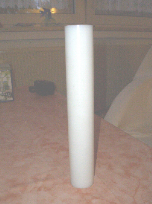

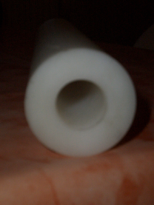

Nach Monaten nichts machen ... habe ich mich wieder am Weiterbau des Motor gemacht. In der
Nachtschicht vonn Freitag auf Samstag hatte ich in der Firma etwas Zeit und habe den Bennstoff
gedreht. Länge 270mm ..... Durchmesser 44,7mm .... Bohrung 20mm.
