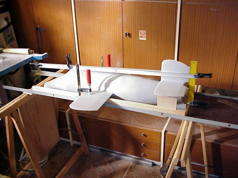

Noch ein Tipp zum Ausmessen: Modell stabil aufbocken, dann jeweils Abstand der Vorderkante und Hinterkante einer Fläche zur Unterlage messen. Wenn du nicht rechnen willst, richtest du das Modell so aus, dass der Flügel vorne und hinten den gleichen Abstand hat. Dann muss das HLW ebenfalls parallel zur Unterlage liegen.
Sonst Trigonometrie:
Höhe Vorderkante= Dv
Höhe Hinterkante= Dh
Flächentiefe (effektiv, nicht projeziert) = tm
Einstellwinkel = ß (sollte eigentlich ein Epsilon sein, habe ich bei dieser Schrift aber nicht gefunden ...)
ß = arccos((Dv-Dh)/tm) in °
Beide Einstellwinkel müssen also 0° zur Rumpfachse sein - sonst siehe Achims Bericht ...

Noch ein Tipp, Rolli: Zuerst ausrichten, dann kleben!
Wir machens jeweils so, dass das Modell aufgebockt und fixiert wird (eine der Flächen ist schon fest verklebt), dann wird vermessen, ausgerichtet und mit Sekundenkleber geheftet. Und dann kommt das Harz. Grund: wir haben es schon erlebt, dass während dem Ausrichten plötzlich irgendwo etwas im Weg stand, das für den verlangten Winkel zuerst weggeschliffen werden musste. Aber wenn du zuerst provisorisch richtest, sollte das kein Problem sein. Es ist wie immer: Die Arbeitsweise muss mit den Gewohnheiten zusammenpassen, dann geht's gut.

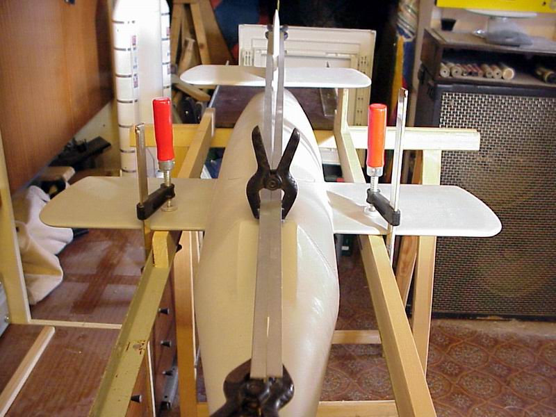

Habe es heute gewagt und das Heck eingeklebt.
Zuvor habe ich mir ein gerades und paralleles Gestell aus Winkeleisen und Leisten gebaut wo die Bachem Natter an den Flügeln angeklemmt wurde.
Alles ausgemessen und alle Seiten parallel gestellt. War nicht so besonders schwer das Heck auszurichten...

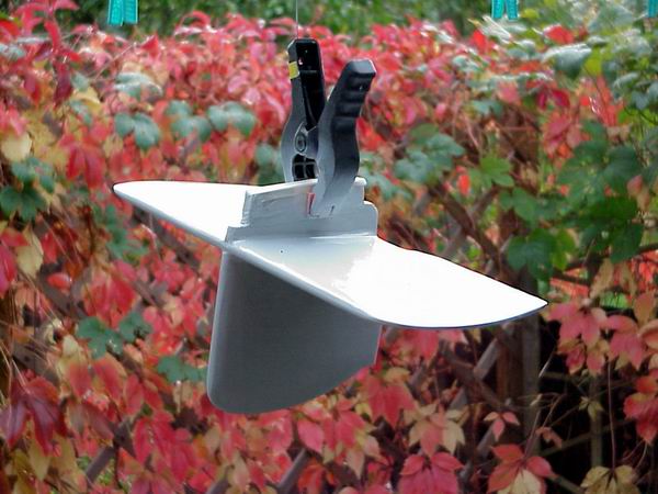

Beitrag 58601 [Alter Beitrag09. Oktober 2004 um 19:39]
... ja und dann rein mit Epoxy und dem Teil, nochmals ausrichten und warten.
(das Bild war noch vor dem kleben gemacht)
Wenn ich morgen dazukomme, werden noch die Nähte gezogen.
Das Teil wiegt nun mittlerweile 2700g.
