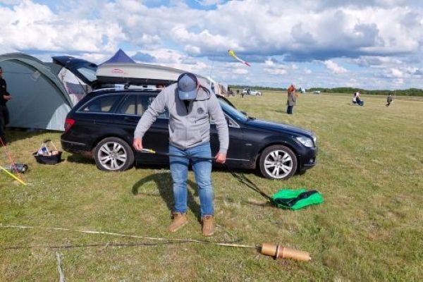

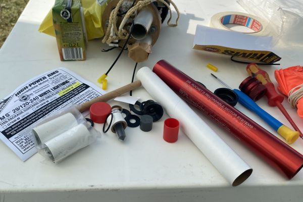

Aber bevor es soweit war waren noch drei absolut simple Tasks zu erledigen:
- Es fehlte noch das Gestänge zwischen Servoarm und Schleppkupplung. Dazu wollte ich vor Ort einen Schweissdraht biegen, aber dazu musste vorher der Servoweg im Altimax definiert werden, also muss vorher
- Der Altimax programmiert werden, das konnte ich im Vorwege nicht tun, da ich für den großen G4 keinen passenden USB Adapter habe und diese beim Hersteller ausverkauft sind. Aber vor Ort wird schon jemand einen haben.

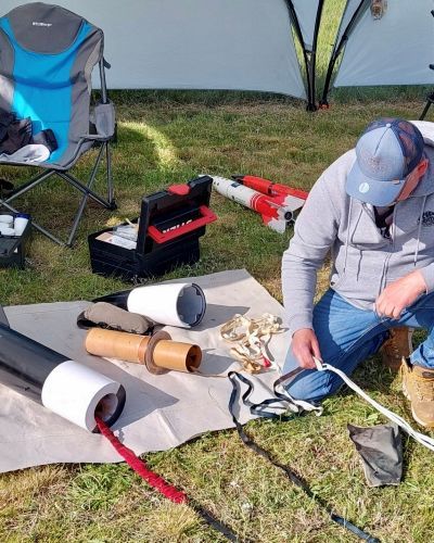

- Ach ja, das Gurtzeug musste noch präpariert werden, sprich die Anknüpfpunkte für Hauptschirm, Vorschirm, Fallschirmsack, Freigabemechanik usw. mussten definiert und hergestellt werden.
Vorweg: Niemals! Niemals wieder werde ich auch noch so simple Restarbeiten "noch mal eben schnell" vor Ort machen.
Dieses Bild spricht Bände, denn ich glaube so wurde ich doch die meiste Zeit wahrgenommen. Völlig ratlos.
Ich hätte es nicht für möglich gehalten, wie weit zurück einen Zeitmangel, Stress bis zuletzt und zwei Jahre nicht geflogen so werfen können.
Ich war wie blockiert, es war mir schlicht nicht möglich die Bergesequenz im Kopf durchzuspielen, festzulegen was wird wo angeknüpft, wo der Chutebag, wie rum der Chutebag, wie groß dieser Abstand, wie groß jener Abstand, wo kommt der Vorschirm hin usw.
An dieser Stelle nochmal ganz lieben Dank an Roman für seine Hilfe und endlose Geduld.

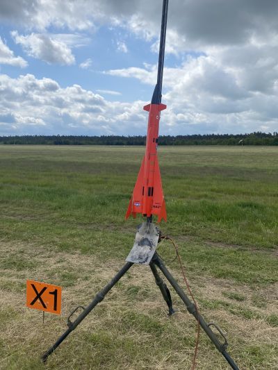

Der Knoten im Kopf ist dann tatsächlich geplatzt, als ich abgebrochen habe und beschlossen habe erstmal was Einfaches zu präparieren und zu fliegen. Möglichst erfolgreich natürlich.
3" Scale Jayhawk, 29mm Motor H180W, Dentamag in der Spitze, ein Schirm, fertig, aus.
Zack geflogen, eingesammelt, ich kanns noch, weiter mit der A4.
Der Alte Mann und der Fallschirm, Momente innerer Einkehr.
Blöd ist übrigens auch, wenn man(n) sein ganzes Gurtkonzept dann nochmal über den Haufen wirft und selber zu dicke Arme und zu große Hände hat um an das blöde Schraubkettenglied tief im Inneren des Körperrohrs heranzukommen...
