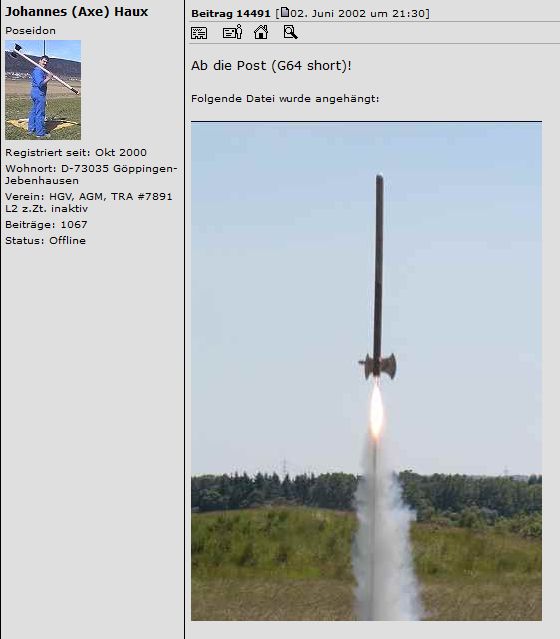

Zu deiner Pilotenrakete, ich würde es mal mit einem AT G64 versuchen, bei diesem Motor fächert der Abgastrahl eigentlich noch nicht so breit auf.

Ich hab mir mal angesehen:
Irgendwie bekomme ich den Link darauf nicht hin.
Leider weiß man den Durchmesser der Rakete nicht. Aber der Strahl scheint mir schon etwas in die Breite zu gehen. Das untere Rohr bei mir ist 100 mm im Durchmesser. Abstand zwischen Motordüse und unterem Rohr ca. 44 cm.
Daher bin ich noch etwas im Zweifel.
