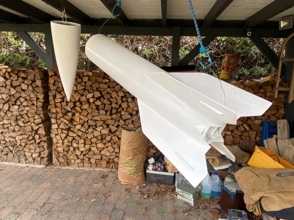

Beitrag 7661204 , Kettenkästen [Alter Beitrag01. März 2026 um 20:41]
Moin,
nach Wochen in Tunesien, Kansas City/USA und Kanada melde ich mich zurück in Deutschland und zurück an meiner Werkbank.
Der Postbote war fleissig hat alles angeliefert, was aktuell zum Weiterkommen nötig ist.
Die "Pinselstiele" hab ich mit 2K Silikonkautschuk abgegossen und habe eine flexible Form für die angedeuteten Abdeckungen der Anlenkung der Strahlruder (mithilfe von Kettenrädern und Kettenzügen), die "Kettenkästen".
Abgeformt habe ich die Kettenkästen mit mit extrem viel Glaskügelchen angedicktem Epoxidharz.
Damit die kleinen Teile nicht brechen ist jeweils ein Zahnstocher und ein paar Glasschnitzel in der Pampe versenkt.
Neben den Kettenkästen sind auch die abgeformten Abdeckungen für Landversorgung und Entlüftung am Platz.
Eine der Abdeckungen verbirgt tatsächlich auch eine Ventilationsöffnung (4mm Bohrloch) für das Innere des Körperrohres, also den Zwischenraum zwischen äußerer Hülle und dem Innenrohr.
So steht sie aktuell da.
Alle Macken sind soweit gefüllert und/oder gespachtelt, jetzt steht als nächstes Schleifen, Naßschleifen und grundieren auf dem Plan.

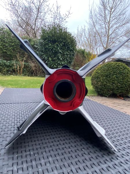

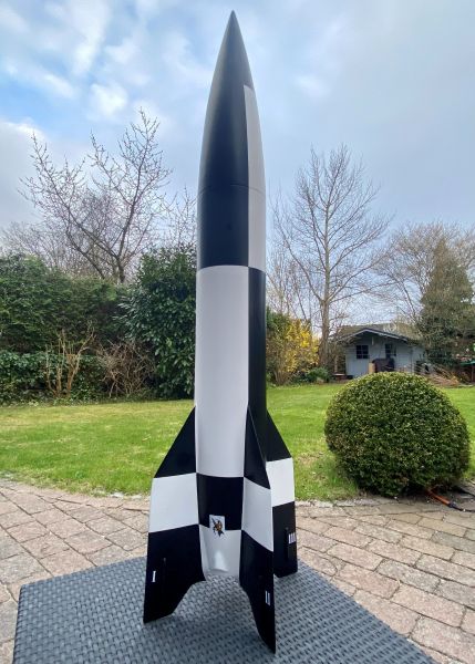

Nach endlosen Schleif- und Spachtelorgien war es endlich soweit und die erste Schicht Weiss konnte aufgetragen werden.
Bei der Farbe hab ich mich für Spraydosen von "Molotow" entschieden, ich weiss allerdings nicht recht was ich davon halten soll.
Der normale, mitgelieferte Sprühkopf ist totaler Mist, feinster Nebel ohne Reichweite.
Die Oberfläche wird immer rauh und uneben. Dicke und Nass in Nass sprühen ist nur mit einem anderen Sprühkopf möglich.
Sprüht man länger fängt die Dose an dicke Tropfen zu spucken.
Gefühlt waren 8in der Erinnerung) andere Marken (DupliColorPremium und Montana) besser und einfacher.
Aber wird ja eh noch nass geschliffen, aber den Klarlack hole ich ganz bestimmt nicht von Molotow.
Das wird definitiv DupliColor.

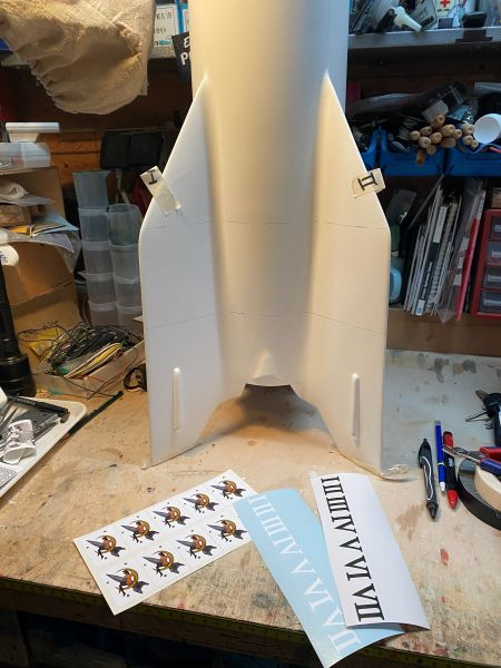

Das Zubehör für die Details ist auch geliefert worden.

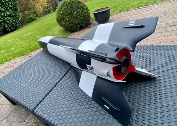

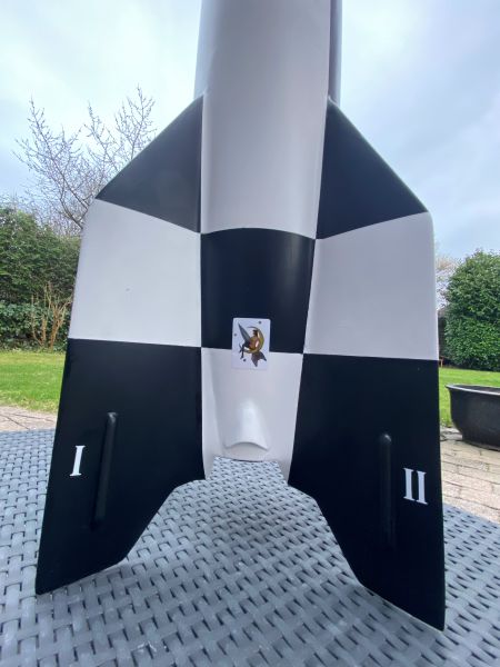

Gefühlt lassen sich zig Vorlagen zur Farbgebung bzw. zur korrekten Anordnung des Rollmusters im Netz finden, und jede erhebt den Anspruch auf Richtigkeit.
ich bin auch der Meinung bei der großen A4 in Peenemünde stimmt die Nummerierung der Finnen nicht.
Nachdem ich dann durch das "welche Finne ist welche" Chaos durchgestiegen bin, hab ich mich für das Schema von Pete Alway aus dem Rocketry Forum zw. aus "Rockets of the world" entschieden.
Das Abkleben war dann nochmal eine echte Seuche....... gibt nicht viele Maskingtapes, die Du nicht völlig vergessen kannst.
Aber schlussendlich isses dann doch noch vorzeigbar geworden.
Klarlack fehlt auf diesen Bildern noch, aber ich will meinen, man erkennt zumindest was es sein soll
