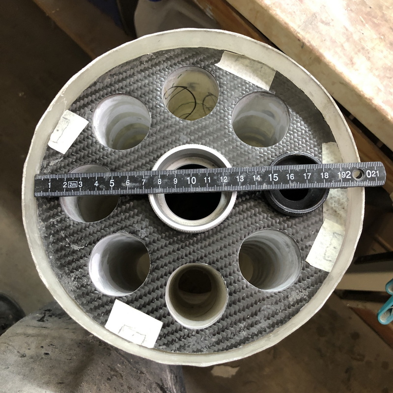

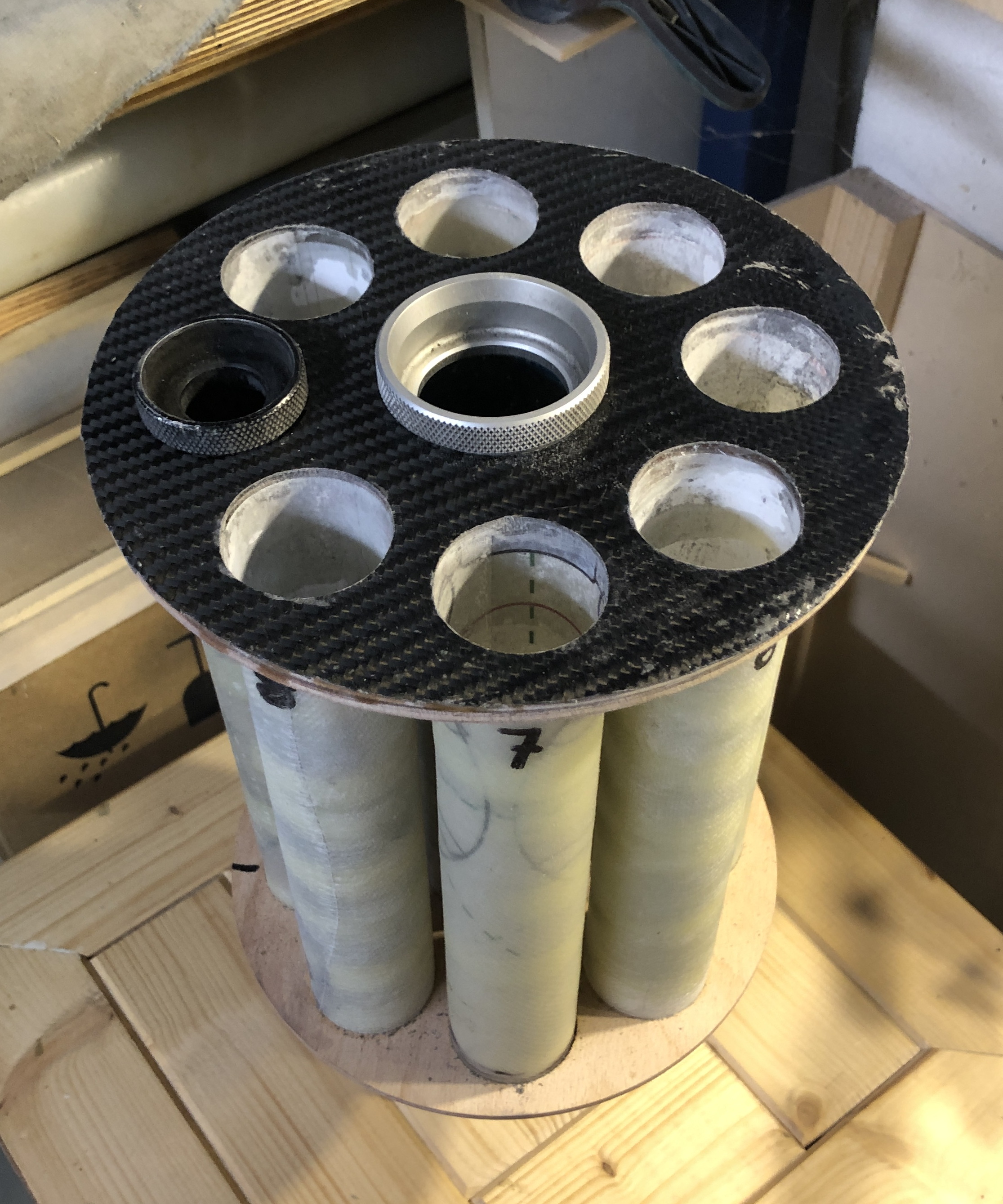

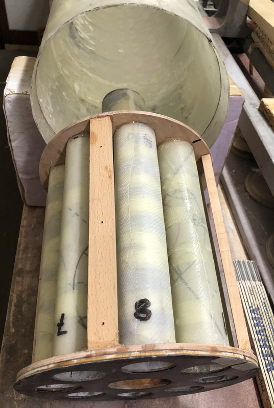

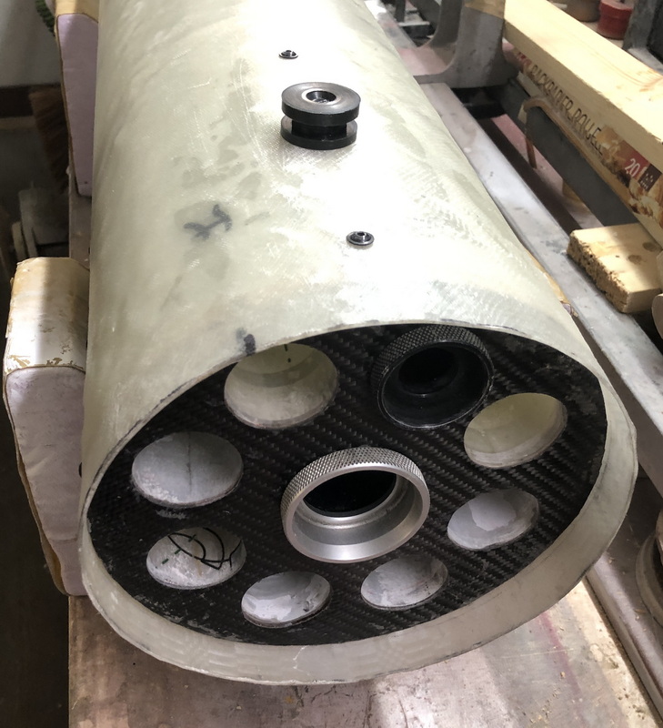

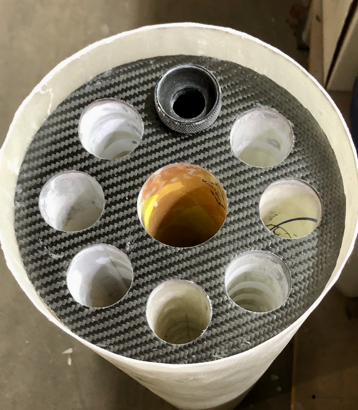

fast fertig, der Clusterblock.
Jetzt muss erst einmal der Schubring eingebaut werden.

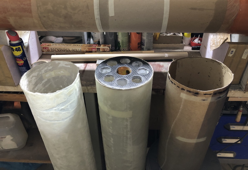

Gruppenbild. Die Teile, welche ich bisher angefertigt habe.
das linke Rohr ist mir nicht so gelungen, das nehme ich dann für Kuppler e.t.c.
So ähnlich wird es dann mal von hinten aussehen.

Ich habe mich jetzt festgelegt und die Maße des Modells angepasst.
Das Modell wird also 2,70m groß werden.
So ganz scale ist das nicht, aber man muss eben mit Kompromisse leben können.

Beitrag 7657124 [Alter Beitrag08. November 2023 um 15:27]

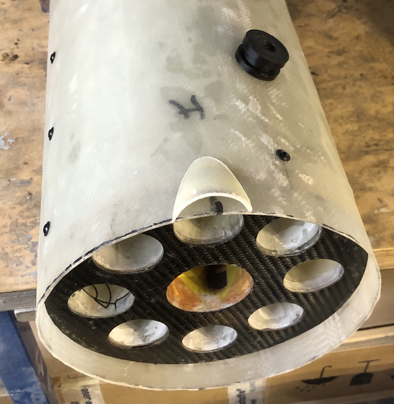

    Ich würde ihn aber nicht fest ins Körperrohr einkleben sondern wechselbar ausführen!
Genau das habe ich vor, aber nicht wegen eines anderen Motors, sondern weil ich bei dem fest eingeklebten Clusterbocks nicht mehr von innen an das Körperrohr komme.
Und ich will von innen die vier großen Chime mit integrierten, durchsichtigen Acrylflügeln anschrauben. So kann man sie gegebenen Falls auswechseln.
So, der Block sitzt schon mal. big grin big grin big grin

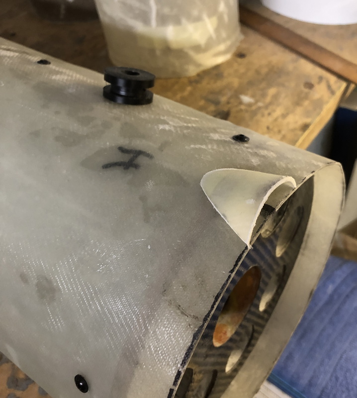

Beitrag 7657131 [Alter Beitrag09. November 2023 um 12:20]

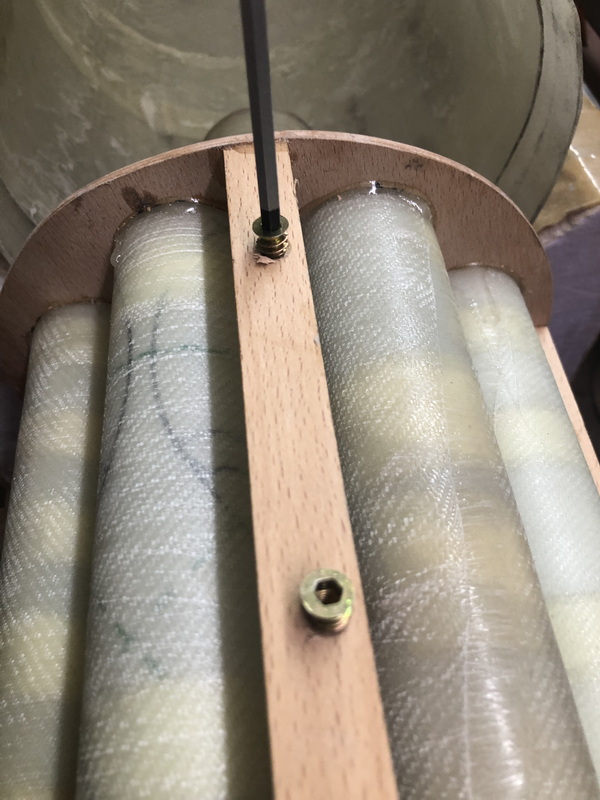

Zur Verschraubung mit dem Körperrohr habe ich erst einmal kleine Löcher gebohrt und dann den Clusterblock wieder ausgebaut.
An den Befestigungsleisten habe ich jeweils drei Gewindehülsen eingedreht.
Eine der Schrauben nutze ich gleich für die Railbuttonbefestigung
Hat alles prima gepasst.
