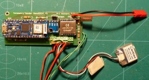

Weiter geht es mit dem Telemetriesender:
Ich habe mir gesagt: Wenn ich schon einen Druckluftsensor auf dem Board habe und sowieso schon das Apogee feststelle, kann ich doch relativ leicht einfache Höhenmesserfunktionen integrieren. Bisher scheiterte das entweder daran, dass der verwendete Prozessor zu wenig Pins hatte oder der Speicher bis zum Anschlag belegt war.
Da kam mir der Arduino Nano 33 IOT gerade recht. Er hat
- genau so viele Pins wie der Arduino Nano
- WiFi-Funktion und Bluetooth BLE 5.0
- 256K Flash-Speicher und 32K SRAM
- außerdem ein CE-Zeichen
Ist die Höhenmesserfunktion integriert, hat es den weiteren Vorteil, dass die Verhinderung von Einstreuungen auf die Zünderkabel durch den Sender einfacher ist als wenn man - wie im anderen Fall - zusätzliche Kabel von den Zündleitungen zum Sender verlegen müsste.
Hat man die WiFi-Funktion zur Verfügung, ist die folgende Überlegung nicht weit:

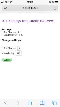

Macht man die Bedienung komplett über WiFi, benötigt man
- keine Jumper mehr und
- keinen Summer
Die Bedienung lässt sich also sozusagen von den nicht sehr komfortablen traditionellen Bedienelementen Jumper / Summer auf WiFi mit dem allgegenwärtigen Smartphone umstellen. Hier mal ein Teil des Menüs zur Einstellung von LoRa-Kanal und Auslösung des Main:
Dadurch ist das folgende Board entstanden:
Als Sender fungiert jetzt ein LoRa 1276-C1-868 von Nice-RF. Der hat ebenfalls CE.
Mittlerweile stoße ich jetzt allerdings an Grenzen. Unter dem Prozessor, dem BMP180-Modul und dem Sender-Modul befinden sich noch diverse Widerstände und zwei MOSFETs. Das lässt sich mit einem doppelseitigen Layout nicht mehr ganz ohne Brücken verdrahten.
Ich habe auch schon mal testweise ein Layout mit SMD-Widerständen versucht. Das brachte aber keine Verbesserung. Vielleicht würde eine SMD-Platine mit 4-fach-Layout helfen; das geht aber mit Fritzing nicht.
Der Test mit Treppensteigen vom Keller in die 2. Etage verlief erfolgreich. Ich bin jetzt auf den RJD gespannt.
So weit der aktuelle Stand.
