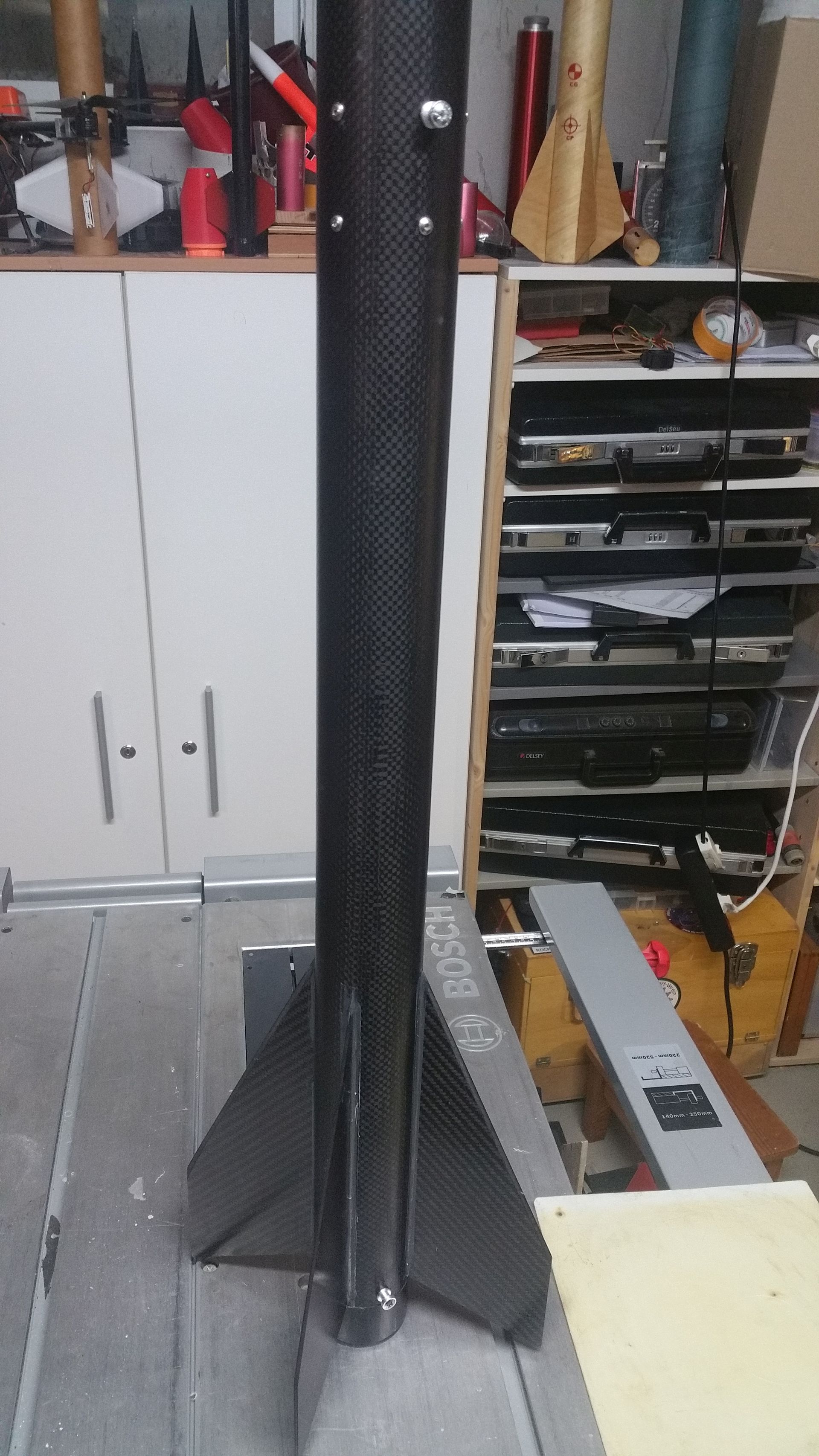

Habe die Shockcord-Halterung eingeschraubt und die Railbutton angebracht.

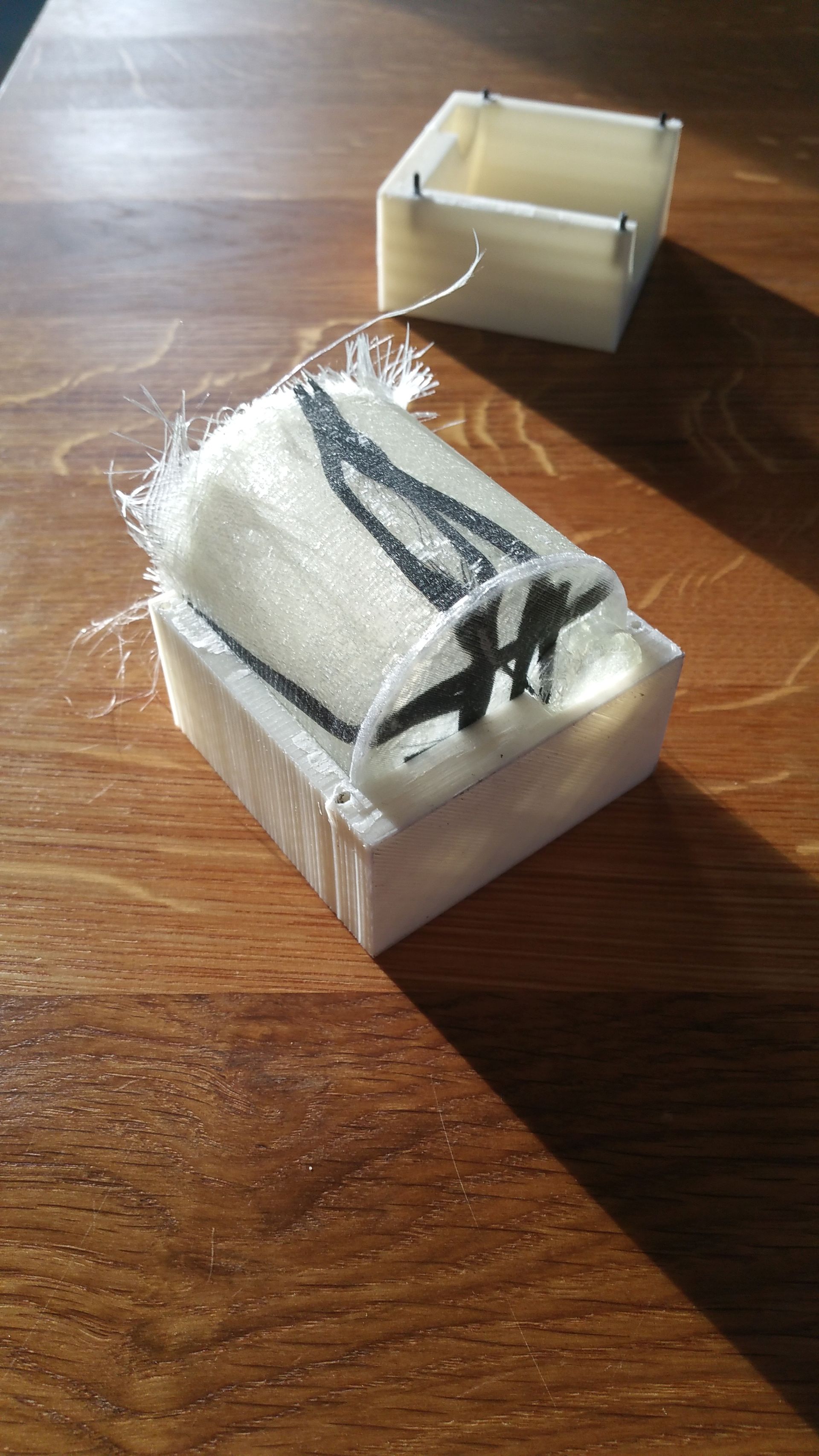

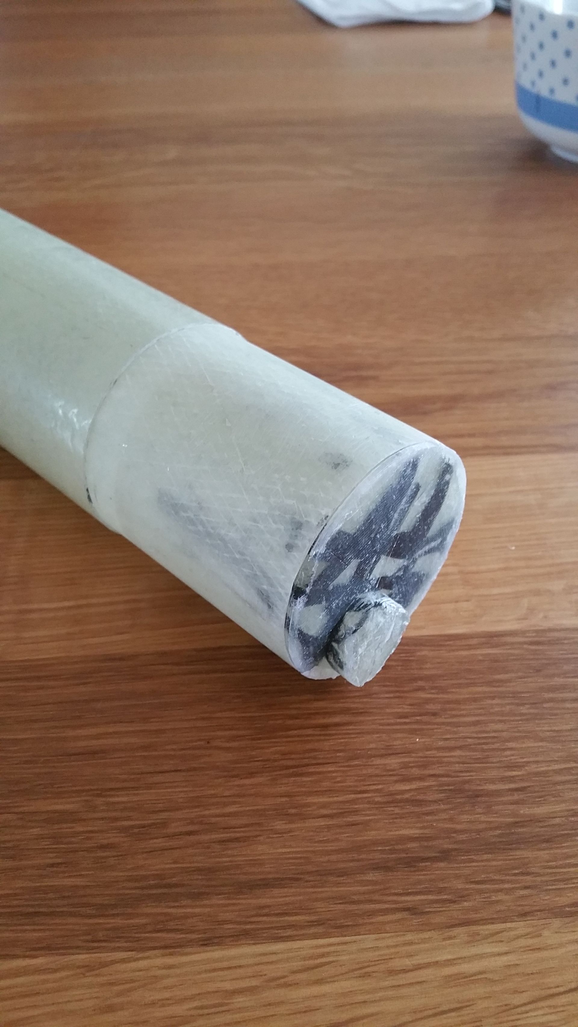

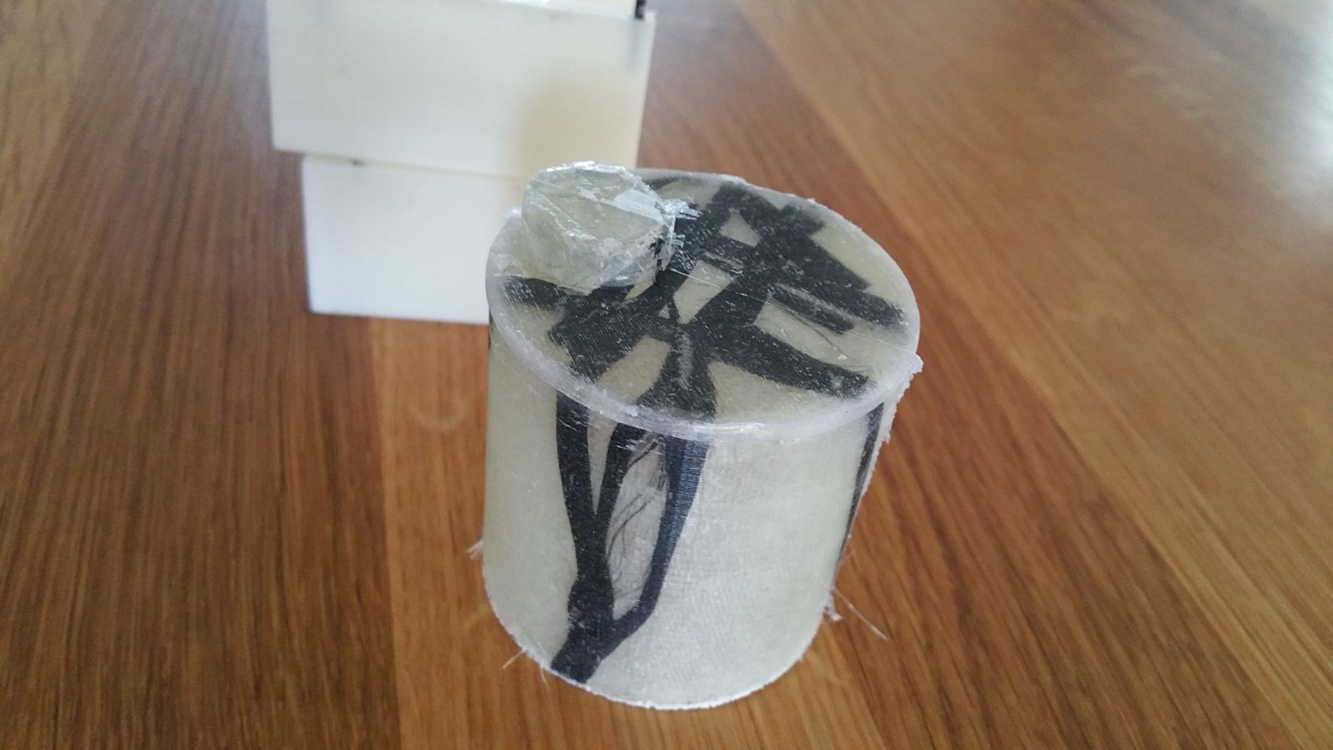

Beitrag 7644013 [Alter Beitrag09. Februar 2019 um 13:55]
Hier ist der Bulkhead der E-Bay. Das Ausformen war nicht so leicht wie bei den konischen Teilen,
hat aber ohne Beschädigung der Form oder des Laminat geklappt.
da Ganze past perfekt in den Kuppler. bounce

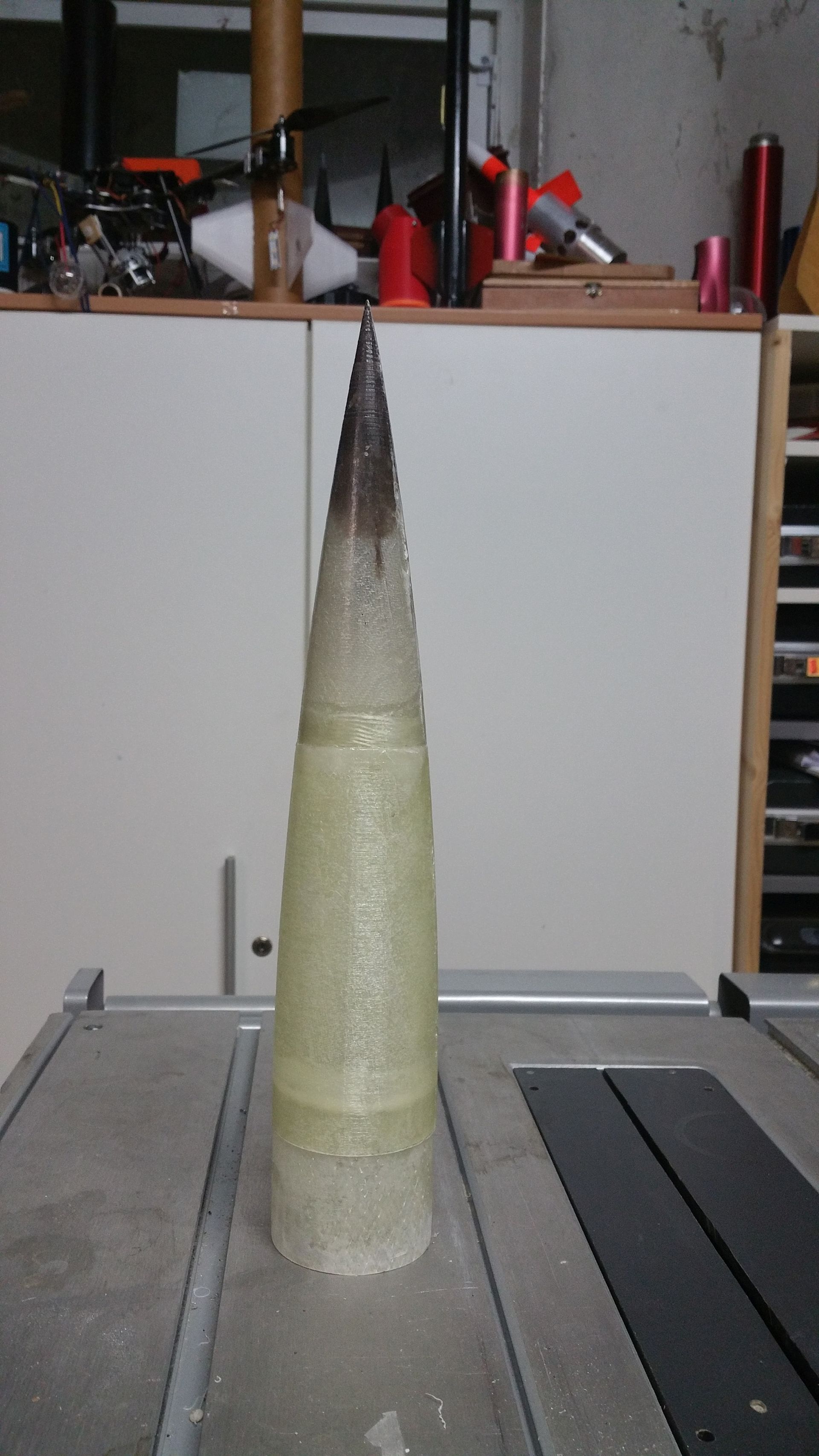

Ein neuer Abzug aus der Spitzenform. Zusammen geklebt mit Kuppler.

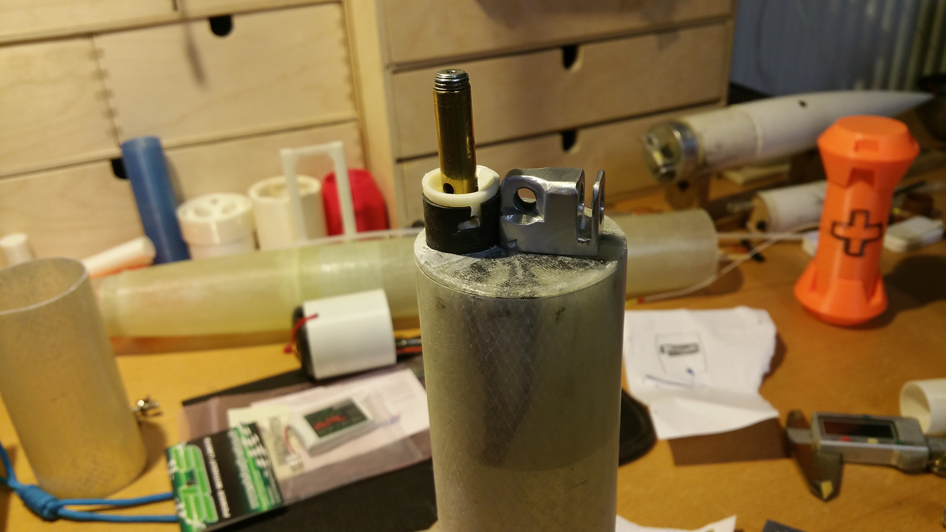

So soll das Bergungssetup aussehen:
links 8g CO2 System und rechts das obligatorische Pyrorelays.
