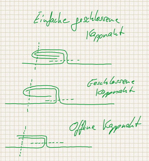

ja eine geschlossene Kappnaht meine ich. So steif wird das nicht bei grösseren Schirmen. Die Naht wird dadurch aber stabiler. Bei kleinen Schirmen lohnt es sich nicht. Die Umsäumung mit der Maschine wird ja auch etwas steifer als eine normale Naht.

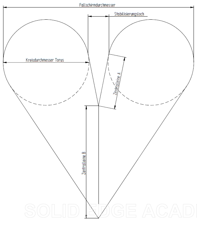

Danke für die Schilderung. Bei einem Formfaktor < 0,5 entsteht ein Ringtorus (Donut). Das Stabilisierungloch muss also größer sein als das schon vorhandene Loch in der Mitte. Die Länge der Zentralleinen wird so berechnet dass die Leine A innen tangential am Fallschirm anliegt. Wird das Stabilisierungloch in etwa gleich gewählt als das entsprechende Loch des Donuts werdend die Leinen A entsprechend lang. Hier mal eine Skizze mit den Leinenbezeichnungen. Je kleiner das Stabilisierungsloch desto länger werden die Leinen A
Ich hab eine Prüfung auf Machbarkeit des Fallschirm mit eingefügt. In den nächsten Tagen sollte ich dann auch mit dem Release fertig sein.
Den Bug mit dem leeren PDF konnte ich leider nicht nachvollziehen. Kannst du mal ein paar konkrete Parameter nennen die den Fehler hervorrufen?

ich habe auch mal gelesen, dass die geschlossene stabiler sein soll. während meiner Zeit im Drachenbau habe ich aber nie einen Unterschied festgestellt. Auch nicht bei Power-Kites.
Ich mache es immer davon abhängig, wie der Stoff geschnitten wird, Schere oder Lötkolben.
Gibt es jemanden, der sowas ohne Maschine näht ???
Wenn ja, wie wäre es mal mit einem Nähkurs, habe ich meiner Frau auch beigebracht.
Es gibt eine Naht wo die Kanten nicht umsäumt werden müssen. Da ist dann eine Nahtzugabe auf einer Kante doppelt so gross wie auf der anderen Seite. Das würde nur die Nähte von der Mitte nach außen betreffen.
das habe ich immer noch nicht verstanden.
Welche geschlossene Naht machst Du denn?
Die "richtige" oder die einfache.
das erklärt meine extrem langen (~10^17mm) "A-Leinen". Ich hatte das Loch so klein wie möglich gemacht, was dann zu praktisch parallelen (im Rahmen der numerischen Genauigkeit) "A-Leinen" geführt hat.
Das leere PDF kann ich jetzt auch nicht mehr nachvollziehen. Zu viel herumgeklickt, zu wenig dabei mitgedacht...
