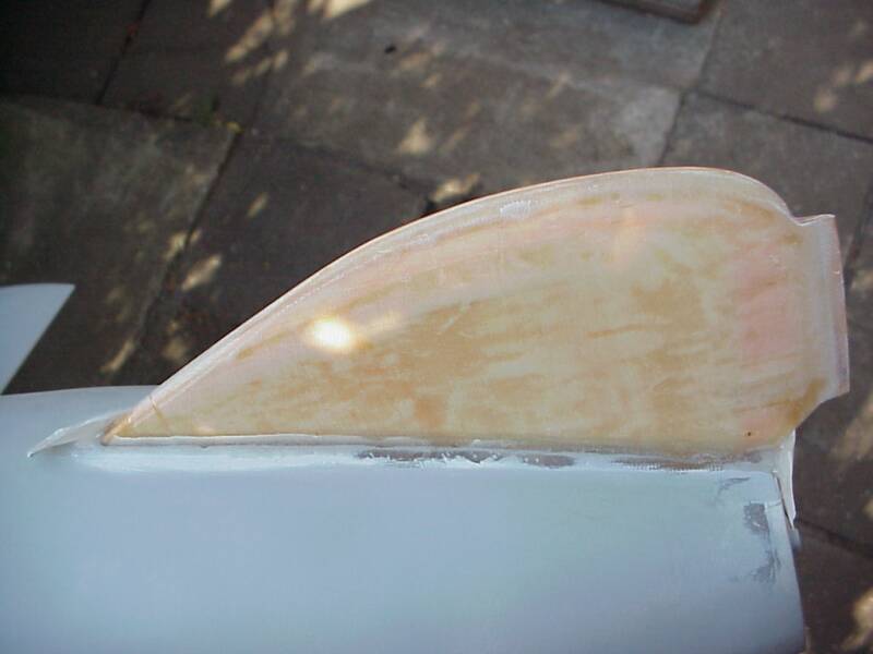

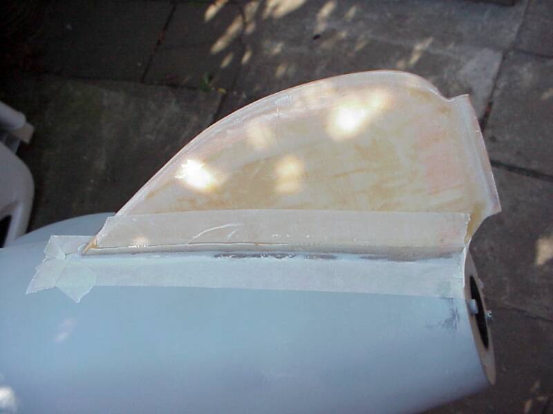

nachdem der "Flügel" mit reichlich Epoxy im Nut eingeleimt wurde, ist in bekannter Manier mit Tape abgeklebt worden und eine Naht ebenfalls mit Epoxy gezogen worden.
Beitrag 58300 [Alter Beitrag05. Oktober 2004 um 22:11]
bevor das Harz fest ist, das Tape abziehen, damit die Naht schön verläuft.

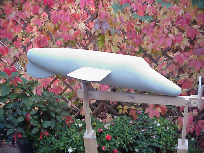

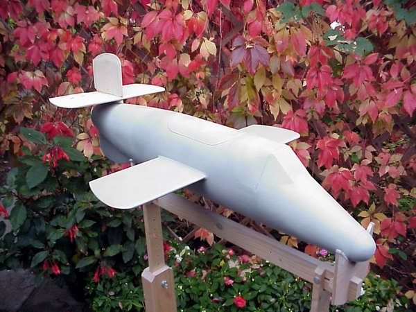

Nach den groben schleifen schnell mal etwas Spritzspachtel drauf, jetzt sieht man erst die vielen kleinen Unebenheiten... frown
Beitrag 58302 [Alter Beitrag05. Oktober 2004 um 22:13]
Tja, Stand von heute...

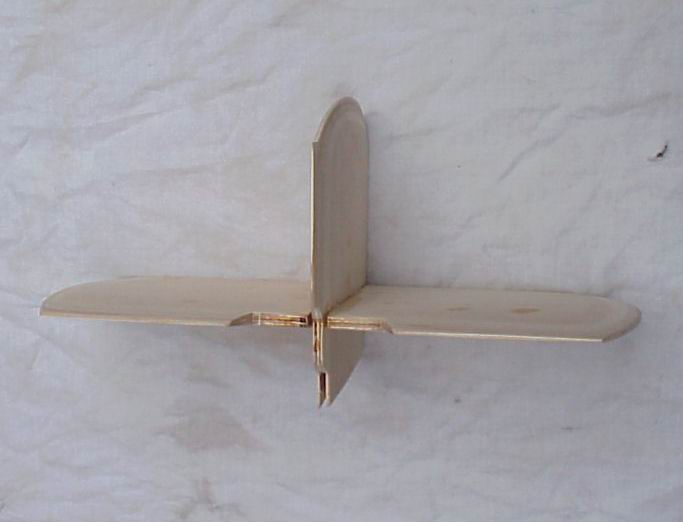

Das Seiten- und Höhenleitwerk habe ich von den vorbereiteten, zusammengeharzten Platten ausgeschnitten, auf Profil geschliffen und kreuzweise zusammengeleimt.

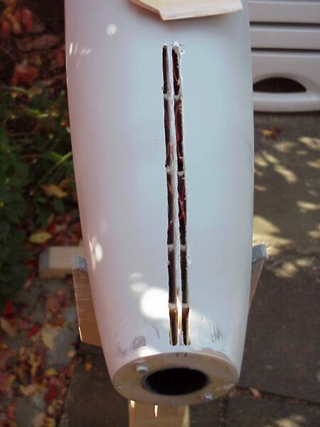

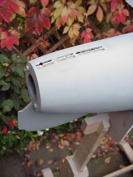

Das Heck der Natter aufgefräst...

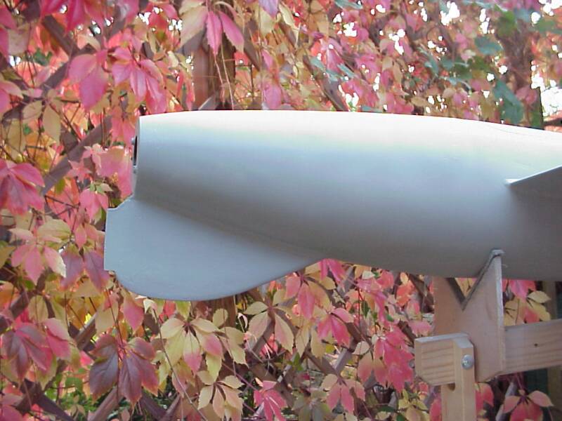

und schon mal probehalber zusammengesteckt.
Das Leitwerk will ich, bevor ich es einbaue, noch mit GFK belegen - macht sich besser.
