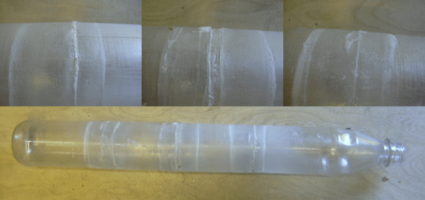

ich bitte "Stolz wie Oskar" meine erste gesplicte Rakete ist fertig.
Ich habe allerdings einige Schwiergkeiten mit den 0,5 Liter Flaschen
bzw mit den Muffen gehabt.
Ich vermute ich habe die Flaschen zu weit am Boden geschnitten
denn ich habe einige Muffen nicht in die Zwischenstücke bekommen.
Die Muffen liesen sich auch sehr unterschiedlich schrumpfen einige
sind auch nicht geschrumpft sonder eher im gegenteil weiter geworden
oder auch in verschiedenen Schichten aufgeplatzt. confused
Wie Ihr auf dem Bild sehen könnt sind alle Möglichkeiten vorhanden.
Zum Schluß aber das beste. Der Drucktest mit 10bar hat funktioniert.bounce

das die Muffen aufgeplatzt sind liegt sehr wahrscheinlich an der zu großen Hitze.

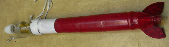

hier das Bild meiner ersten WaRa. Das Bild vom Rohbau habt
ihr ja schon gesehen. Heute habe ich sie komplett fertig
mit Timer, Fallschirm, Sitze und Farbe.
Die Daten
Länge: 750 mm
Durchmesser: 65mm
Gewicht 270g mit Fallschirm
Leider ist das Wetter so schlecht das ich keinen Start wagen kann.

Hey cool. Wünsch dir mal viel erfolg&Gutes Wetter das das alles funktioniert.Nicht so wie bei mir imer
