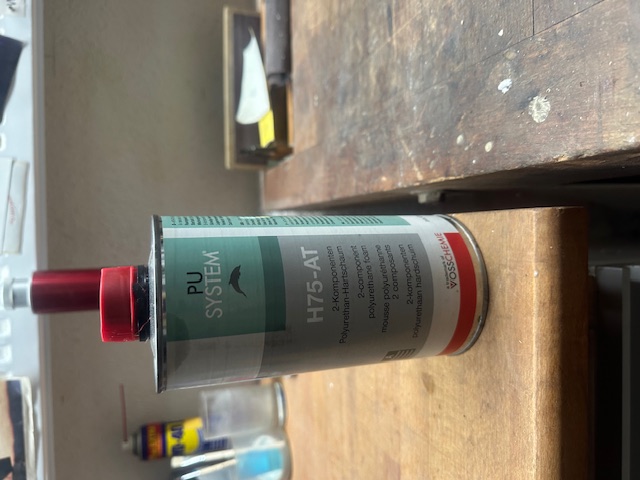

Sodele, nach kranksein und Klapstermontage ging es mit der A4 weiter.
Das ganze Heck ist nun ausgeschäumt.
Das Heck ist somit fast fertig, fehlt noch der hintere Motorspant/AP_Retainer einkleben, Railbuttons und die Huttens montieren.
Dann geht mit der Spitze weiter

Welchen Schaum hast du genommen?
Hallo Achim, diese gem. Bild
Gekauft irgendwann 2024, wo ich den R&G schaum her habe ??, vlt von dieser Firma. aber an Privat geben die nichts mehr ab.
Den anderen Schaum(gibt es jetzt auch bei R&G) in einen Yachtshop aus Berlin. War nice price :-)
Beitrag 7661252 [Alter Beitrag17. März 2026 um 18:24]
Den rechten PU-Schaum verwende ich auch, der ist super wink !
ja, der ist wirklich super. Man hat mehr Zeit zum rühren/mischen
Habe auch mit diesem
gute Erfahrungen gemacht, ist dem R&G ähnlich.
Zum bearbeiten so ca. 1h nach Schaumbildung war der R&G der beste.
