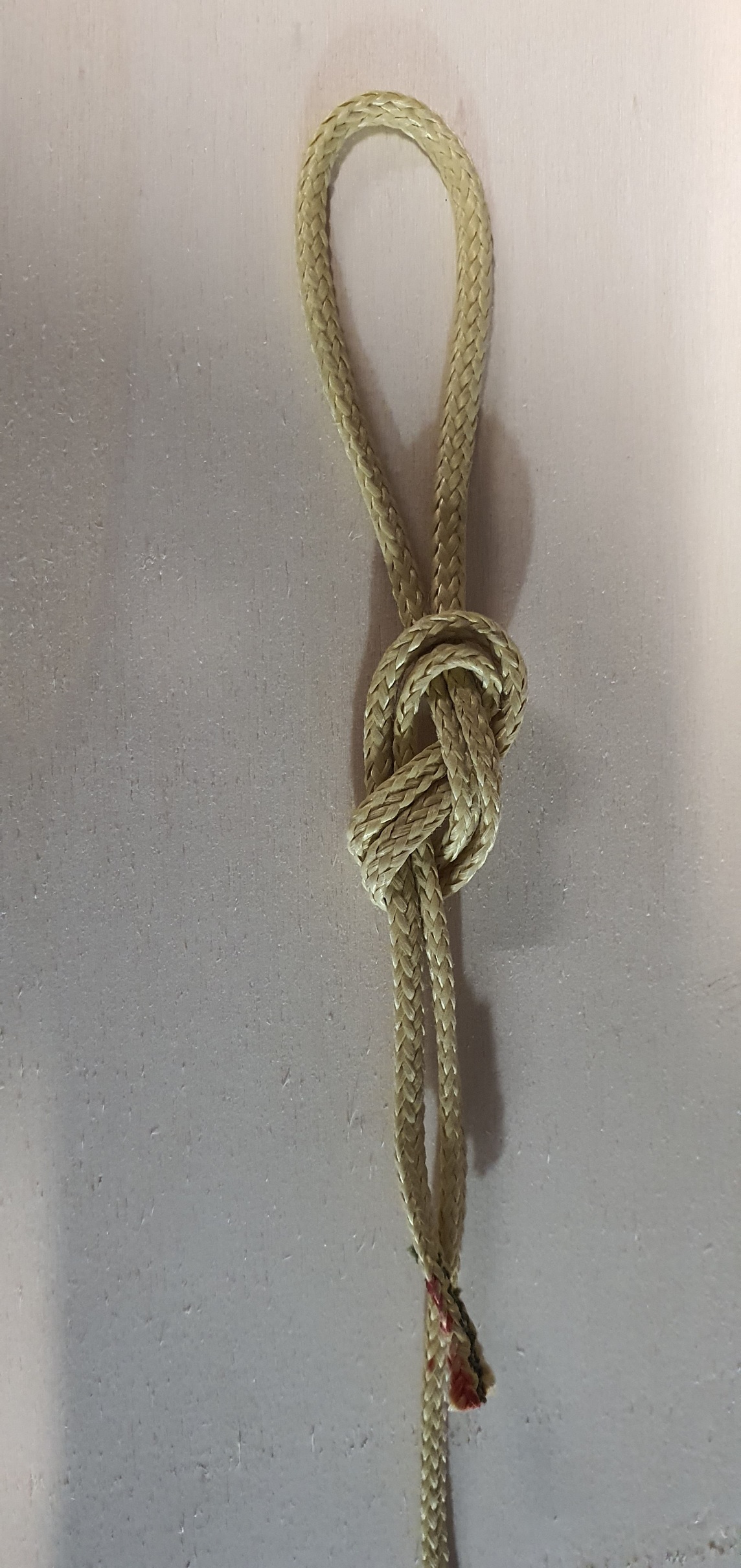

ALLE Knoten sind dieser Typ:
Stammt aus der Anleitung zum Bausatz, habe ich überall verwendet.

Beiträge: 2957
Beitrag 7652839 [Alter Beitrag05. Juni 2022 um 22:53]
Bloß nicht! Wenn dann so:
Jens Schultz
Jens Schultz
Registriert seit: Dez 2021
Wohnort: Lich
Beiträge: 96
Beitrag 7652840 [Alter Beitrag05. Juni 2022 um 22:58]
Hey Ralf, ist das nicht genau der Knoten, den ich da verwende?! Sieht jedenfalls genau so aus confused
