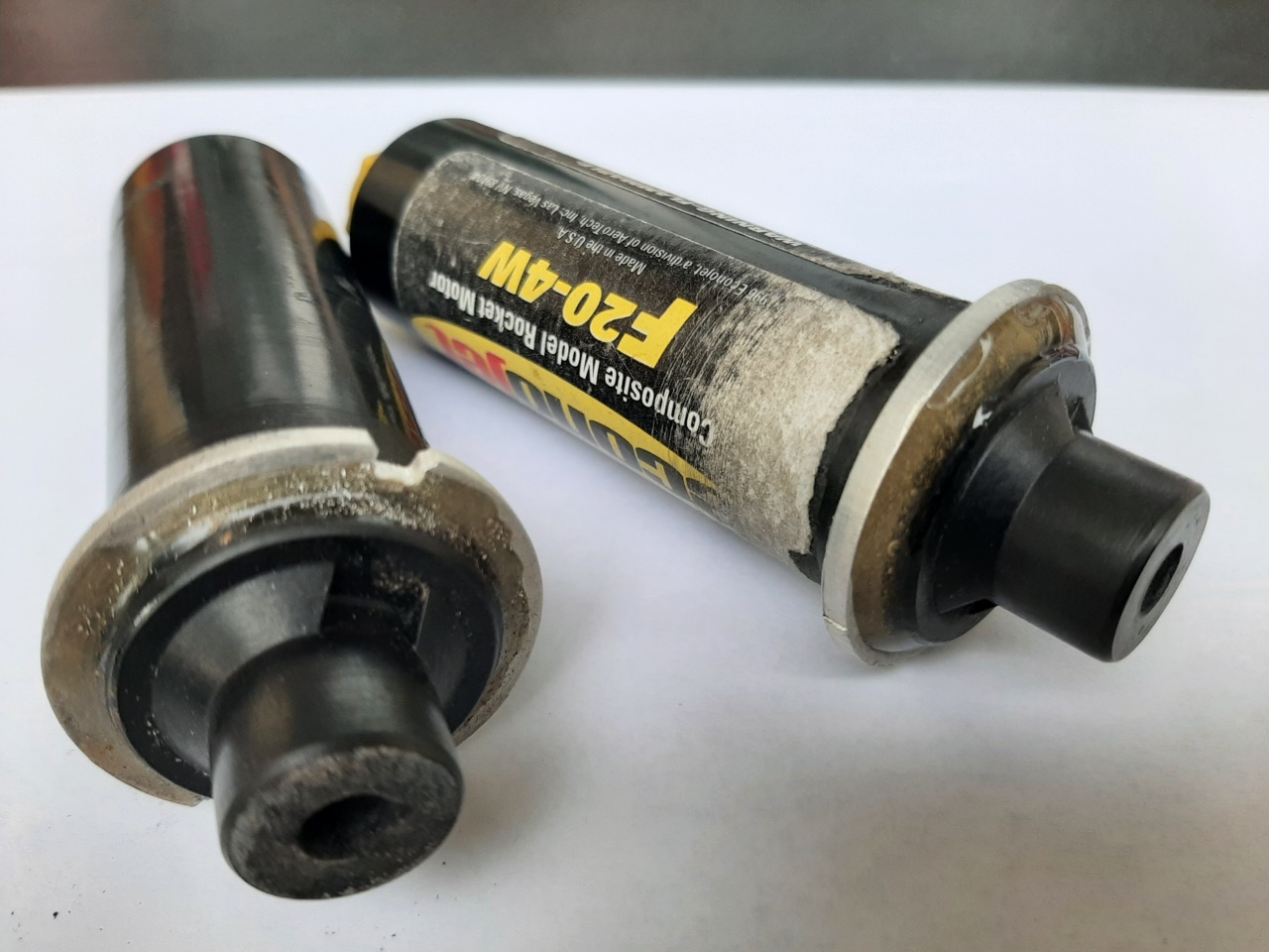

Noch ne kurze Frage zu den TSPs.
Haben die einen Flansch so das man nur einen (Schraub)retainer braucht oder ist ein Motorblock zwingend notwendig? Auf den Bildern kann ich das nicht so genau erkennen.

die haben keinen Flansch. Da solltest Du einen Schubring angebracht haben.
Der Motor würde aber auch ohne funktionieren big grin

Ja... Und durchrauschen big grin
Der Schubring limitiert mich dann aber in der Länge. Gibts die Möglichkeit am Treibsatz selber was anzubringen was vernünftig hält und erlaubt ist? Also im Hinblick auf: Du hast da was verändert...

Stahlharken, wenn die Länge 70mm ist smile

Wenn genug Platz ist, würde ich eine Motorrohr verbauen, das eine Nummer größer ist und dann einen passendes Einschubadapter bauen. Alternativ den Schubring so hoch anbringen, dass noch das längste AT-Casing rein passt.
Den Abstand des Motors kannst Du dann mit Spacern einstellen.

Das Motorrohr ist 29mm, Da würden die TSP Motoren hübsch reinpassen. Vermutlich wirds genau auf diese Adapternummer mit Schubring herauslaufen.
Da bin ich dann möglichst frei in der Auswahl und kann ggf mit Adaptern auch 24mm fliegen.

Kleiner machen geht immer. Einen vergurkten Motorhalter zu ändern eher nicht.

Bei den AT SU Motoren löse ich das z.B. immer so, das ich einen Schubring/Flansch aus 3mm Alu direkt auf den Motor
aufharze. Ist zwar ein bisschen Mehraufwand, funktioniert aber super ;-) !
