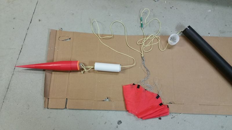

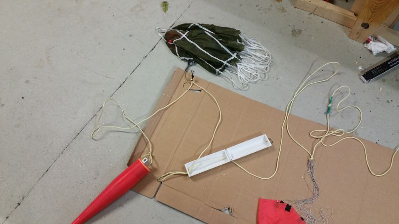

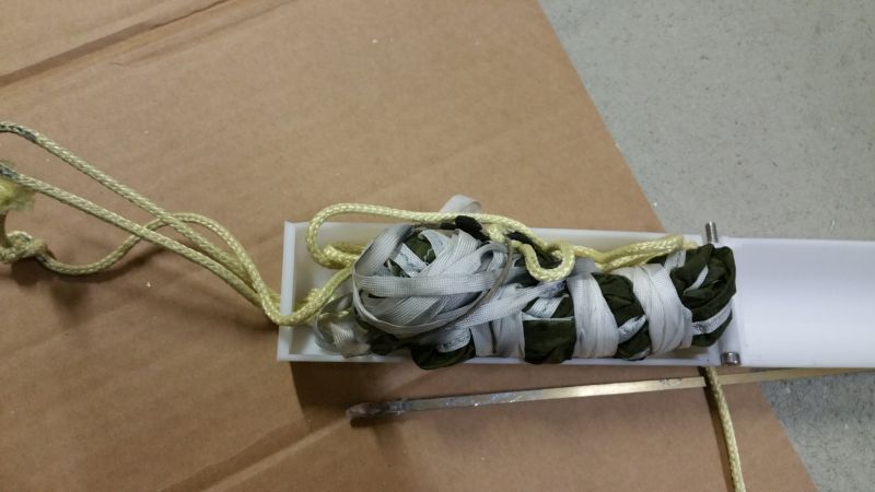

Die Bergung läuft wie folgt:
Die Spitze trennt sich und der Vorschirm öffnet sich. Der Hauptschirm ist vorne im Fallschirmcontainer.

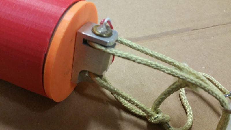

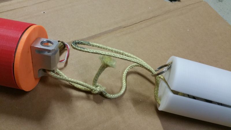

Bei erreichen der Mindesthöhe drückt der SN0 den Bolzen aus der Halterung und der Fallschirm wir freigegeben.

ich finde den Auslösemechanismus sehr interessant. Eigene Erfindung - selbst gefeilt, gebohrt, usw. - oder ein Kaufteil? Und die Kraft des gezündeten SN0 - sieht zwar so ähnlich aus wie die Brückenanzünder A von Klima - reicht aus, um den Bolzen auch unter Last rauszutreiben? Kein Schwarzpulver im Spiel? Der Bolzen erinnert ja ein wenig an eine Patronenhülse, in der das Zünderkabel mit Heißkleber abgedichtet wird.
