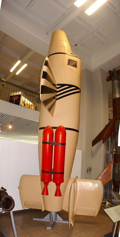

Die Booster im Original hat ihren Schubvektor durch den Schwerpunkt. Dadurch verhinderte man ein gieren (drehen hochachse) wenn die Booster ungleichmäßig feueren. Vielleicht wäre das auch etwas für deine Natter?

ja, ja, ich weiß, das Thema ist schon mal diskutiert worden. Ich hätte auch gern die Düsen abgewinkelt. Habe deswegen schon vor einiger Zeit bei Ernst angefragt, ob das möglich ist...
Ich bin aber überzeugt, dass es auch so geht. Die BC's zünden absolut zuverlässig, brennen gleichmäßig und ohne stottern.

freut mich das ich da mit einem Foto helfen konnte. Aber du willst nicht wirklich 4x BC125 dran basteln und die dann auch noch richtig benutzen?
Beitrag 74323 [Alter Beitrag27. April 2005 um 17:21]
Ja, Neil, was glaubst du denn, was ich die ganze Zeit hier bastle?
Die BC-Natter fliegt mit 4x BC125 plus einem G64 und einem Brems-BC in der Spitze.
Ingolstadt am 06. August. Ich hoffe, du kannst auch kommen.
Grüße, Rolli.
