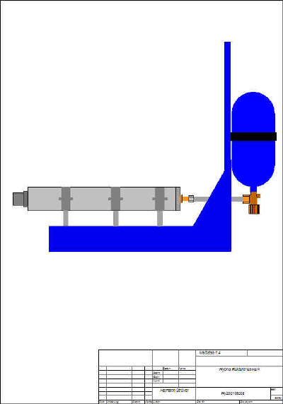

Beitrag 71464 [Alter Beitrag24. März 2005 um 20:20]
Hi Fabian
Fotos wird es so oder so geben. Zur Zeit habe ich noch keine Digi-Camera. Bis dahin
werde ich wohl wieder eine haben.
Hier eine Zeichnung voraus, wie ich mir den fertigen Hybriden + Teststand vorstelle.
Gruß: Hermann

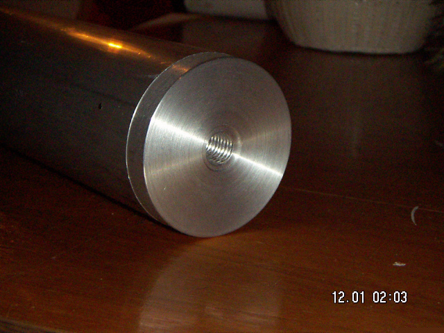

Beitrag 72084 [Alter Beitrag01. April 2005 um 20:37]
Hi
Hab wieder eine Digicamera. Das Foto zeigt den Hybriden von der Einspritzseite her. Die
Einspritzdüse fehlt ( liegt in der Firma ).
(Carl Amery)

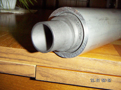

Beitrag 72085 [Alter Beitrag01. April 2005 um 20:44]
Die Düsenseite ( ohne Seegering )
(Carl Amery)

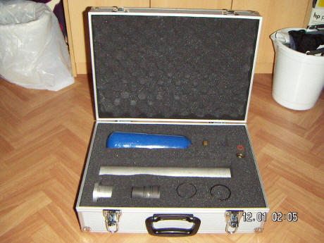

Beitrag 72086 [Alter Beitrag01. April 2005 um 20:48]
Der Tanzportkoffer ...
Gruß: Hermann
(Carl Amery)
