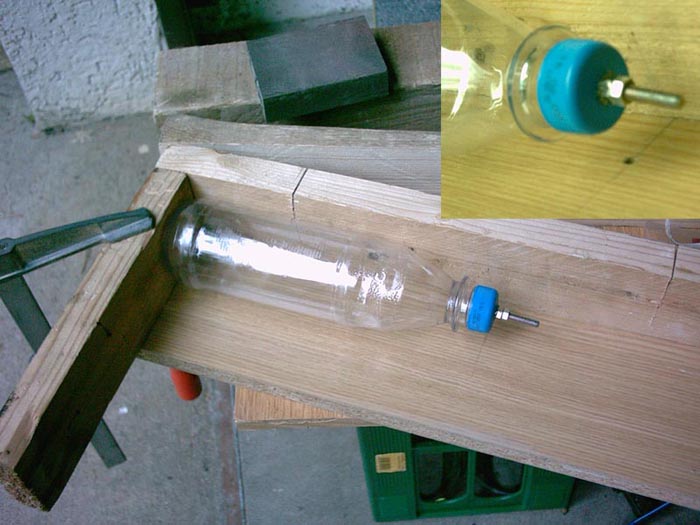

hallo, ich hab mir gestern ne andere schneidemaschiene für flaschen gebaut:
einen holzwinkel in den ich die flasche lege (mit anschlag) eund einen dckel mit ner schraube drinn draufschraube, jetzt an die schraube nen akkuschrauber und langsam drehen lassen, dann messer dran und anfangs schwach dann stärker drücken, wenn eine "führung" für das messer sich in die flasche geritzt hat kann man auch schneller drehen lassen.
den "durchbruch" durch die flaschenwand mach ich dann aber wieder komplett von hand.
mann kann auch gezakte küchenmesser statt teppichmesser/tapetenmesser nehmen funktioniert auch sehr gut, dann aber mich der schneidefläche und nicht mit der spitze, ein sägeblatt müsste auch gehen, muss ich nochprobieren.
Ps. in den deckel müssen gezackte unterlagscheiben,damit sich der decke/die flasche sich auch mitdreht.
mit der methode geht das wahnsinnig schnell, mann braucht aber einen helfer der den akkuschrauber bedient, man könnte aber auch über einen bowdenzug(vgl fahrradbremszug) ein fußschalter betreiben

Beitrag 52670 [Alter Beitrag15. Juli 2004 um 22:48]
[Melden] Profil von Martin anzeigen    Martin eine private Nachricht schicken   Besuche Martin's Homepage    Mehr Beiträge von Martin finden
hier die bilder

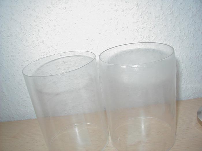

Also ich hab immernoch Probleme die Muffen in die Hauptstücke zu schieben, da sie sich beim Schrumpfen nicht einfach nur ein bissel verjüngen, sondern es entsteht eine Art Wulst oder so ähnlich. Auf der Skizze unten sieht man links wie ichs haben will und rechts wies wird. Ich hab schon alles versucht: Temperatur ändern, anders halten, nur ganz nah übers Bügeleisen halten, die Wasserschrumpftechnik, das ganze horiontal, vertikal und auch schräg. Kann mir jemand einen entscheidenden Tipp geben, mit dem ich gescheite Muffen herstellen kann? Geht mir nämlich langsam echt auf den Geist soviele Muffen in die Tonne treten zu müssen.

Beitrag 52687 [Alter Beitrag16. Juli 2004 um 19:24]
Hm, wirklich sehr komisch!
Du nimmst doch die Mehrwegflaschen von Fanta, Sprite oder Bonaqua, oder?
Ich hab nochmal ein Bild rausgekramt, auf dem man meine Muffen sehen kann.
Rechts sieht man die geschrumpfte Muffe. Der Durchmesser an der Stirnfläche
ist echt nur minimal geschrumpft. Gerade so groß, dass die Muffe in die
Hauptstücke passt. Die Temperatur des Bügeleisens hab ich zwischen Wolle
und Baumwolle stehen (so 75% der Maximaltemperatur). Die Muffe auf dem
Bügeleisen beim Schrumpfen drehen! Mit dem Bügeleisen finde ich´s am
einfachsten, da kann man das Schrumpfen am besten kontrollieren.
Gruß Robert

Beitrag 52694 [Alter Beitrag16. Juli 2004 um 22:55]
Jupp ich verwende 0,5 Fanta/Lift/Mezzomix/Bonaqua/Sprite Mehrwegflaschen.
Was verstehst du denn genau unter drehen? Ich halte die gesamte Schnittfläsche immer auf das Eisen und dreh dann halt ein bissel. Ist das so richtig? Nochwas: Wie haltest du das Bügeleisen? So, dass man die Muffen drauflegen kann? So mach ichs nämlich meistens. Aber vielleicht ist das ja falsch und das Gewicht der Muffe drückt das weiche PET nach innen. Oder haltest du das Bügeleisen senkrecht und drückst die Muffen dann dagegen?
Ich wünschte ich könnte zum nächsten WR-Treff, damit mir das mal jemand gescheit zeigen kann, is aber zuweit wech.
Mir fällt grad noch was ein: Die Flaschenwand ist gegen Boden doch immer etwas dicker, wieviel über dem Boden schneidest du die Flaschen ab? Vielleicht Ist die Wand auch einfach nur zu dick, denn bei meiner Apolinaris-WR sind die Muffen auch so geworden und da hats einwandfrei gepasst.

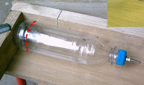

Beitrag 52695 [Alter Beitrag16. Juli 2004 um 22:58]
Also ich schneids immer ungefähr hier ab:
(Sorry Martin, dass ich dein Pic missbraucht habe)

Beitrag 52699 [Alter Beitrag16. Juli 2004 um 23:38]
Ja, bei den 0,5-Liter-Flaschen ist das etwas bekloppt mit der Wandstärke.
Zum Boden hin werden die immer ziemlich dick. Ich schneide die ca. 1 cm
höher ab, als du im Bild eingezeichnet hast.
Ja, genauso mach ich´s auch. Ich halte dabei die Fläche des Bügeleisens
senkrecht. Ich glaube, dass spielt aber keine Rolle.
Hm, stelle das Bügeleisen vielleicht mal etwas kälter. Dafür musst du die
Flasche halt etwas länger draufhalten.
Gruß Robert
