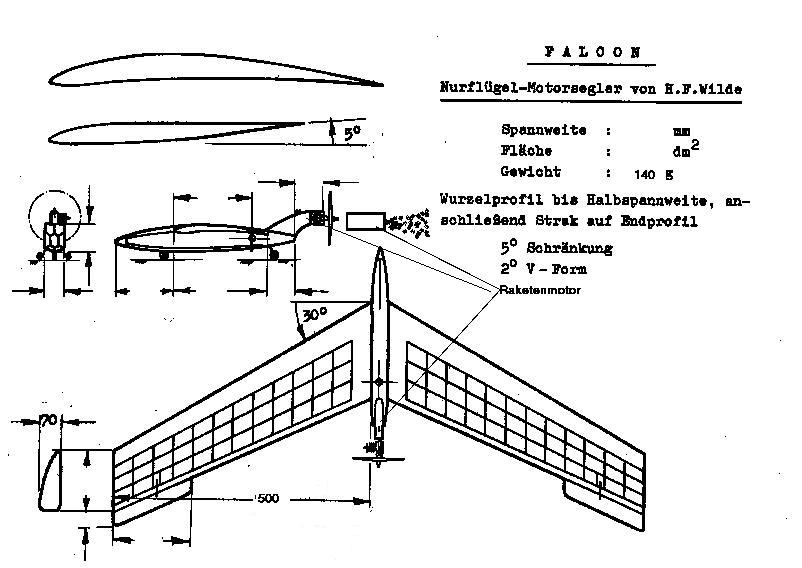

Hallo Tom, Engelbert, Edi..........
Es kann nichts anbrennen.
Original geschrieben von Tom
Hat jemand einen Link oder Baupläne für einen S8 Gleiter / Segler ? ich hab hier einen Bekannten der gerne in diese Richtung ein paar erste Gehversuche machen möchte.
Er kommt aus der RC-Modellflieger-Gemeinde.
Gruss
Tom

Ich glaub, ich probier es auch mal mit nem Nurflügel. Der hat auf jeden Fall den Vorteil, dass der Motor keinen "Schwanz" verbrennen kann. Und die Flugstabilität ist bei richtiger Schwerpunkteinstellung und Schränkung nahezu unerreicht.
angel Engelbertangel
der alles nur mit rechts macht
