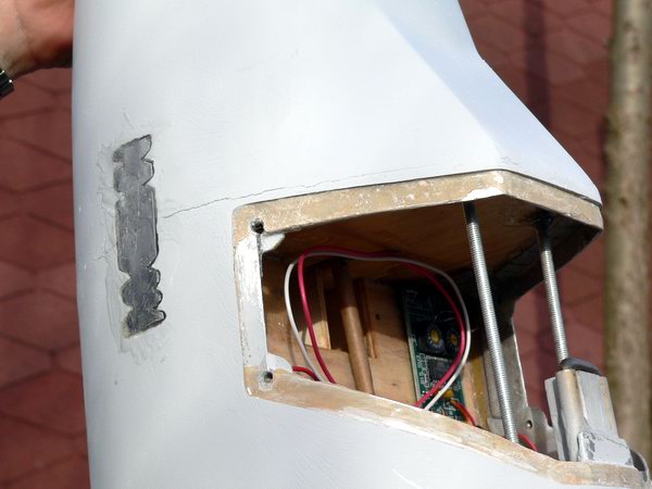

Oje, Rolli-Pechvogel...
Ich würde versuchen die Risse grosszügig mit nem Dremel auszufräsen und mit Glasfaserspachtel wieder aufzufüllen. Wichtig ist dabei aber das du gerade/glatte Schnitte vermeidest. Lieber im Zickzackkurs arbeiten und tief ins Material, wenns möglich ist.
Ob das nachher allerdings stabil ist, kann ich dir auch nicht sagen.

Hi Rolli,
wie gehst du jetzt weiter vor?
Ich hätte eine Idee:
Die Natter an der stelle des Risses aufbiegen (ob das allerdings geht weis ich nicht) und warmes, damit es Flüssiger ist, Epoxidharz oder Kaltleim reingießen bzw.schmieren.
Mein herzliches Beileid.frown
Du hast sie doch hoffentlich deswegen nicht aufgegeben?
Sebastian
Nun denn, ich laß mich schon nicht klein kriegen. Habe auch schon mehrere Ideen gehabt und wieder verworfen. Mir schwebt eine Lösung vor, die größte Masse, die 2Kg Blei mit einem Gestänge zu verbinden, welche an der Aufhängung im Schwerpunkt angreift. So dass beim Fallschirmschock die größte Masse direkt an der "Leine" hängt.
Den Haarriß an der Oberfläche werde ich mit mehreren, einer Art Aluminiumanker in dem Oberflächenmaterial fixieren.
Beim Höhenruder werde ich tief fräsen und auffüllen.
Wenn ich dann dazu komme, gibt es sicher Bilder.
Ich finde ja, dass ich bis jetzt schon mehr Zeit in die Reparaturen als beim direkten Bau investiert habe.
Aber man lernt daraus. Insgeheim habe ich aber schon manchesmal die Natter verflucht wink
Wie meinst du das genau?
Wies ich verstanden habe willst du keinen Kleber verwenden. Meinst du das hällt?
Vergrößert oder Verschiebt sich der Riss wenn man dran rumm knötscht?
Wenn nicht geht deine Variante sicher, aber wenn....
So, und klaro nehme ich Epoxyd-Kleber.
Nein, es war noch fest, aber ich hatte so ein komisches Gefühl dabei.
Die Gewindestangen dienen auch dazu bei, die schwere Spitze gegenüber dem Ausschnitt des Cockpit zu stabilisieren.
Viel Zeit hatte ich noch nicht, es wird aber noch gespachtelt und geschliffen, am Ende wird man nichts mehr sehen.

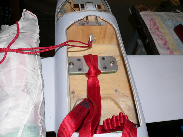

Hier ist die neue Schockbandaufhängung zu sehen.
Die rote Schnur ist die Befestigung des Pilotschirms, welcher nach der Freigabe durch den Pyroschalter den Main aus dem Sack zieht.
Ich denke, dass das Tubular Nylon und die mit 6 Schrauben befestigte 4mm Aluminiumplatte den Schock aushalten werden.
Grüße von der Natterfront, Rolli smile

Moin,
äh, Rolli, dein Pilotschirm hängt an dem dünnen roten Fädchen? confused Oder wie genau soll das funktionieren? Der Pilot muss auch einen ordentlichen Schock vertragen können und genau da hast Du dann so ein Fädchen genommen - na, ich weiß nicht ob das gut geht...
Na, vielleicht kommt das auf dem Bild nicht so gut rüber, das dünne rote Fädchen ist 4mm dick und sollte einen 30cm Schirmchen im Durchmesser wohl aushalten.
Aber ich werde da wohl nochmal nachrechnen.
Danke für den Hinweis, Oli4.
