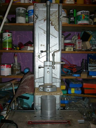

Servus,
mit meinem Probe-Drucktank hatte ich so meine Probleme, aber jetzt ist er soweit fertig. Zwar mehr schlecht als recht, der Drucktest steht noch aus, aber jetzt bin ich auf jeden Fall schlauer als vorher
und mit Anfangsschwierigkeiten muss man immer rechnen.
Irgendwo hab ich gesehen, dass tiny-frog einen Schraubstock benutzt um die Muffen- und
Rohrstücke ineinanderzuschieben. Da ich keinen so großen Schraubstock zur Verfügung hab, hab
ich einen Bohrmaschinenständer umfunktioniert, in dem ich an die Bohrmaschinenhalterung mit
Doppelklebeband ein Brettchen geklebt hab. Die Flaschenstücke werden dann zwischen Brett und
Bohrmaschinenauflage ineinandergeschoben. Unten ist noch ein Bild, an dem es hoffentlich klar
wird wie ich das meine. Hoffentlich hilft es euch.

gute Idee mit dem Bohrständer, ich habe eine Schraubzwinge benutzt das geht auch ganz gut.

ich würde mir an deiner Stelle noch eine schlauchschelle in der passsenden größe besorgen.
dann kann die Muffe nicht so weit reinrutschen.

Wieso, passt doch. Die geht so weit rein, wie er den Hebel runterzieht....

nein ich dachte weil die muffe auf dem Bild soweit reingetrückt ist.

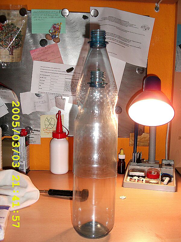

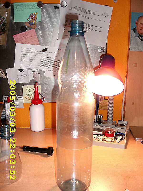

SOOO ok nachdem ich fast verzweifelt bin habe ich endlich die LÖSUNG embarrasment)
ja es ist einfach toll was man so alles im getränke markt findet big grin
Einfach den boden rausschneiden und übereinander stecken (sagt nix wegen des schiefen schnittes ich darf wahrscheinlich morgen die drehbank der schule benutzen, denn mein technik lehrer findes das ja immer noch ,Zitat beim start meiner aller ersten Rakete "geil" ).
und das ist klasse keine muffen die umknicken und kein bügeleisen big grin.
Ob, dass Manxman, dessen blaue rak abgestürzt ist, auch so gemacht hat, weiss ich net aber die idea habe ich daher .

Nur mal so ein kleiner Einwand. Hab ich da nen Denkfehler oder kann es sein, dass sich zwischen den beiden Flaschen beim Start das Wasser sammelt und dann evtl nicht alles mit dem best-möglichen Druck "rausgepresst" wird? Weil der Druck baut sich ja in der oberen Flasche aus... aber das Wasser wird größtenteils in der unteren Flasche sein. Und der Druck kann ja nur durch eine Öffnung, die genau so groß ist wir die des Antriebs also wird die Rakete nicht besonders hoch kommen... . Oder hab ich da jetzt was vercheckt?!

Stell dir doch mal bitte die rakete auf den kopf und überlege nochmal wink.
ansonsten ich habe mal noch schnell das oben abgeschnippelt.
Obwohl beim 4. mal lesens deines beitrages könntest du auch meinen dass die luft net schnell genug aus den oberen flaschen kommt weil die öffnung so klein ist ... ok dann sage ich jetzt, dass die teilchen der luft untereinander eine kleinere anziehung haben als die des wassers und desshalb würden bei 10 Bar 2 liter luft eher entweichen als 2 liter wasser.
