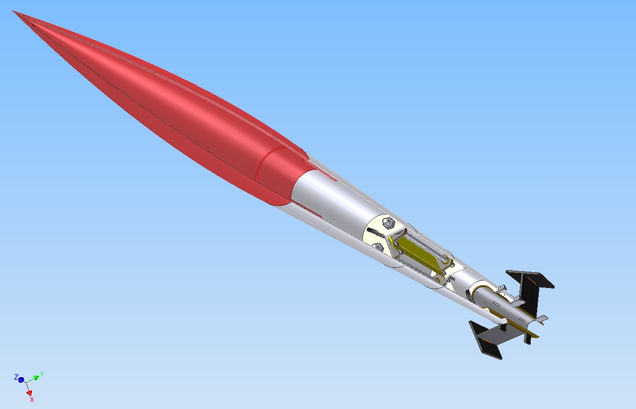

Schön, daß Du das so siehst ! wink
Auf der Ebay Montageplatte könnte dann auch ein Simply zu sehen sein:

Ah,
ein sehr schönes Beispiel aus der Ecke "theoretischer Modellbau" big grin

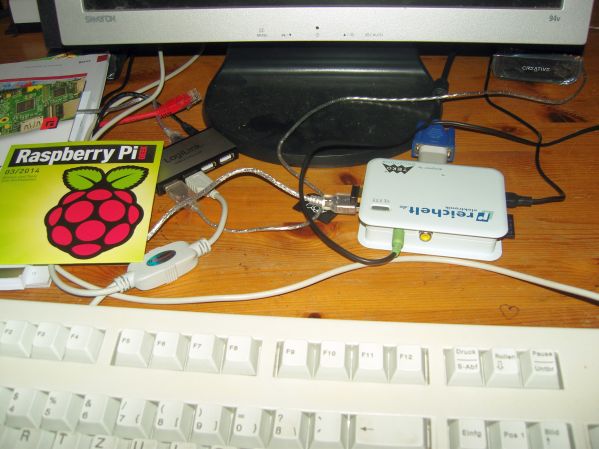

um mal nach schleifen und spachteln mal was anders zu machen, versuche ich gerade aus einer Himbeere einen Arcade Automaten zu machen. Die Software läuft schon einigermaßen aber das Arcade feeling fehlt eben noch....

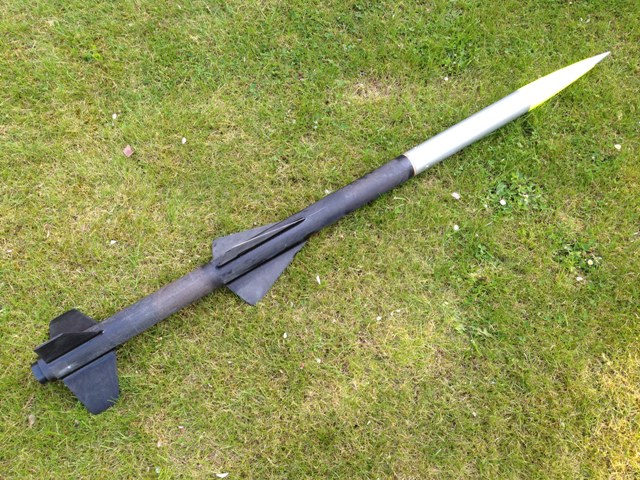

Hi zusammen,
eben mal lose zusammengesteckt:
54mm, 150cm, 2x 38mm Motormount mit SlimLineRetainer, 5:1 Von Karman GFK Spitze, verglastes Phenolrohr,
zweistufige Bergung mit Altimax Simply, Staging mit PerfectFlite Staging Timer MT4, Boosterbergung über Motorausstoß/Fallschirm.
So wie sie daliegt 880g. E-Bay und Interstage sind fertig, Elektronik noch nicht montiert.
Beide Phenolrohre und die Finnen aus 3mm Flugzeugsperrholz sind mit Holzbeize schwarz vorgefärbt, die Rohre sind dünn verglast mit schwarzem Harz, die Fillets sind ebenfalls schwarz gefärbt.
Für den Booster und die Fins der Oberstufe werde ich mich mal an Sichtcarbon versuchen.... Lerne gerade das Video von Jim Jarvis auswendig.....
Schaun mer mal was geht, alles machbar von 38 auf 38mm..... Denke ich werde anfangen mit H128W auf BC80 oder H210R auf BC125 oder CTI H255WT auf H143SS oder, oder, oder............
Gruß Jan

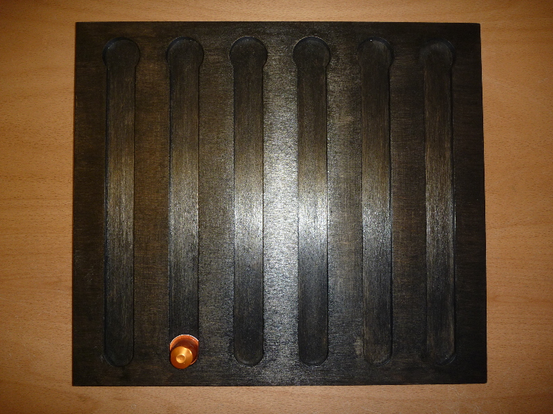

Hab für die Dame des Hauses einen schicken Wandhalter für ihre Kaffee-Kapseln gemacht. Das
Geschenk ist gut angekommen. Die Anschaffung einer Fräse muss ja auch intern erst mal gut begründet werden wink.

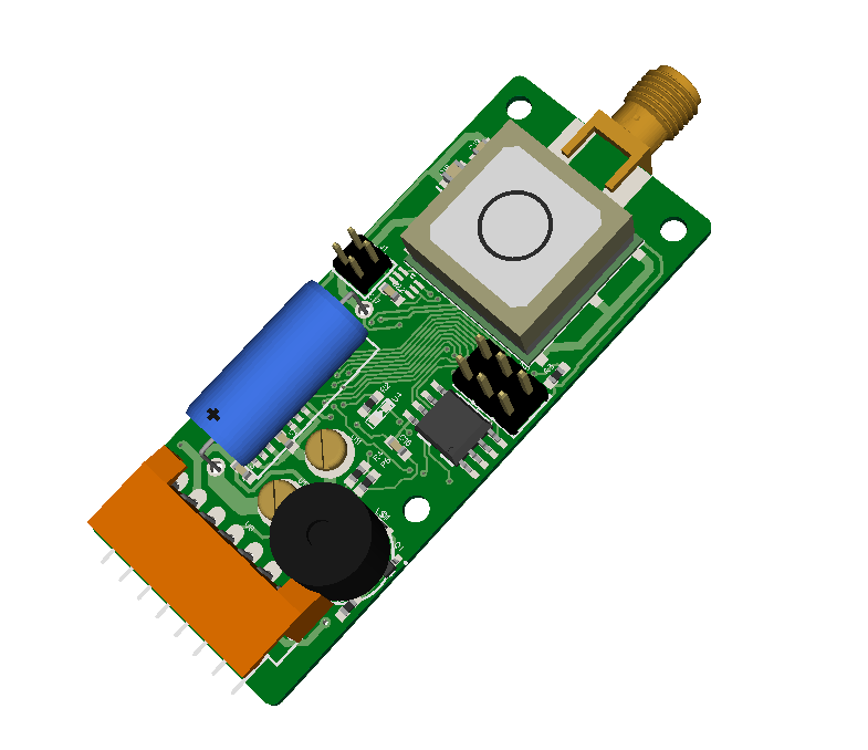

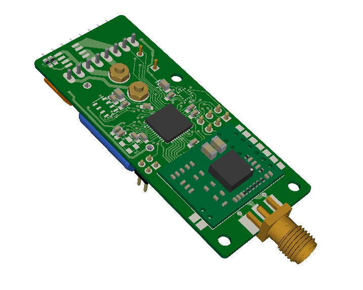

Original geschrieben von Jörg
Louis, Du hast nicht rein zuuufällig den Simply als inventorimportierbare CAD-Datei (step, iges, what ever) herumfliegen ?!?
VG Jörg
Nö, aber die Idee ist gut!
Louis
Wenn du den Altimax als Eagle .brd Datei hast kannst du mit Diptrace ziemlich einfach ordentliche 3D-Modele (in der Betaversion .step/.iges) exportieren. Die mitgelieferte 3D-Bauteildatenbank ist auch relativ umfangreich.
Beispiel:
VG Thomas
