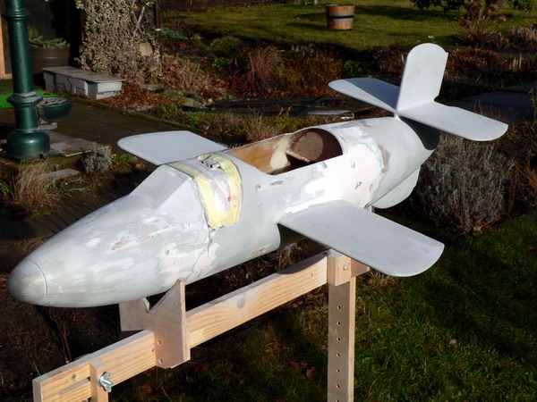

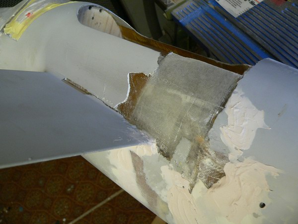

Beitrag 66598 [Alter Beitrag20. Januar 2005 um 18:24]
Jo Andy, dem Murphy werde ich's sauschwer machen!
Jedenfalls hat so ein Crash auch seine guten Seiten, es werden einige Verbesserungen vorgenommen.
Die Ladebucht wird größer. Die Chance für eine echte Zeitversetze zweistufige Fallschirmbergung.
Aber nach wie vor gilt es noch Riesenlöcher dicht zu machen. Hier war es die volle Breitseite roll eyes (sarcastic)

Beitrag 66731 [Alter Beitrag22. Januar 2005 um 15:45]
Nun ist sie fast wieder hergestellt. Der Cockpitdeckel ist ja noch i.O. aber für die große Ladebucht muß ich einen neuen fertigen. Das ist bei der Größe nicht einfach...
Übrigens, Tubular Nylon... in DL nicht zu bekommen.
Weiß jemand wo?
