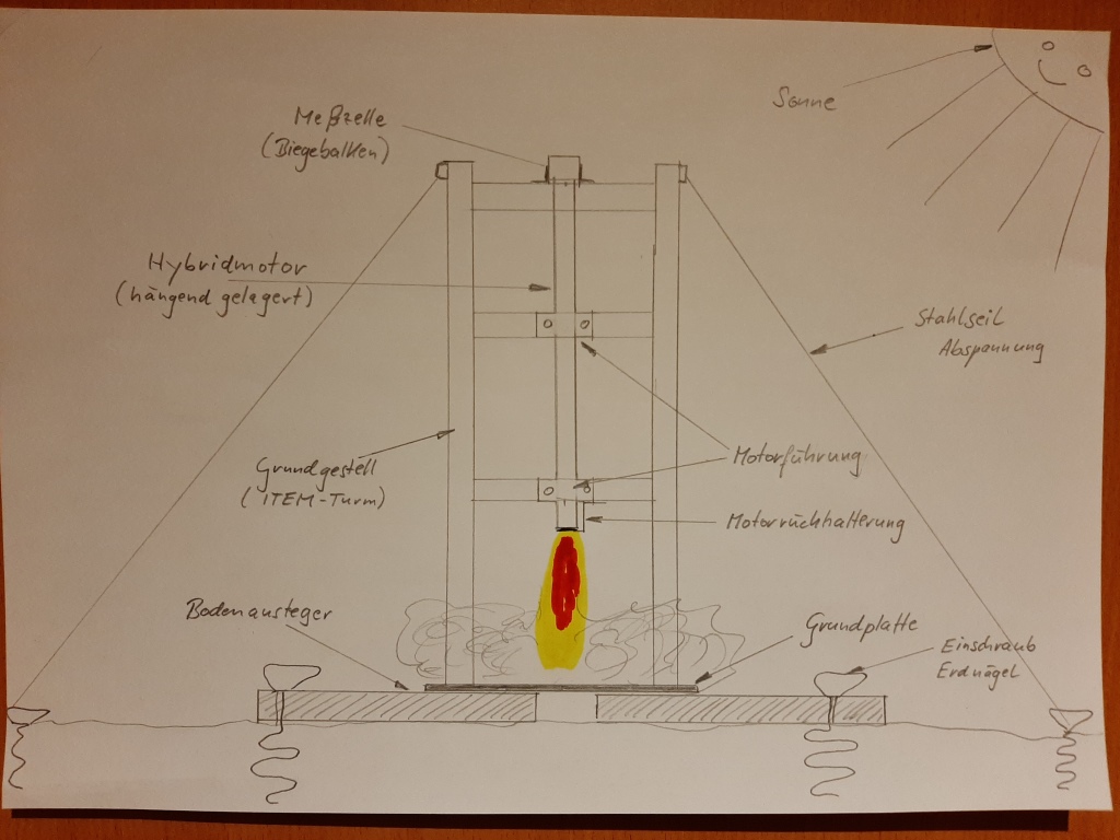

Beitrag 7654346 [Alter Beitrag07. November 2022 um 19:32]
Da ich leider kein geeignetes Zeichenprogramm besitze, habe ich mal
schnell etwas mit dem Bleistift skizziert.
Ich hoffe ihr seht mir die Einfachheit nach und es ist verständlich wink
Eine Idee wäre ja noch den Abgas/Schubstrahl genau senkrecht auf die Grundplatte treffen zu lassen,
das erzeugt dann ja einen maximalen Bodenanpressdruck und verhindert einen Kippmoment wie bei
einem schrägen Strahlabweiser.
Natürlich müsste dann eine "Opferplatte" oder ein Schamottestein direkt unter den Motor, denn das hält
die Grundplatte sonst nicht sehr lange aus...
Die einschraubbaren Erdanker, welche Oliver bereits erwähnte, haben echt einen sehr guten Bodenhalt
und sind sehr zu empfehlen.
Ich habe an meinem Prüfstand auch noch 6mm Stahlseile mit Einschraubbodenankern vorgesehen,
die halten schon ne ganze Menge Schub am Bodensmile !
