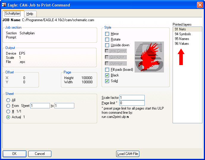

Ich habe aber noch eine Frage zum Schaltplan drucken. wenn ich den einfach drucke, dann druckt er mir keinerlei Bezeichnungen mit. Wenn ich dann den Printbefehl und die Datei für Schaltpläne auswähle, dann kommt das gleiche. Ich habe nun die 2image Datei gewählt und dann gedruckt, aber kann man das auch direkt einstellen, welche Teile gedruckt werden sollen?

Welche Bezeichnungen fehlen denn ? Im Schaltplanmodul gibt es ja nicht viele Layer, entweder Names mit den Bauteilenamen (R1;R2) oder den Layer Value mit den Bauteilewerten (10k;BC238).
Bei cam2print sieht man ja in der Spalte rechts, welche Layer ausgedruckt werden !!!
Mit schematic.cam gedruckt oder ?

Also sowohl die Bauteilnamen, als auch die Bauteilwerte. Zudem druckt er auch keine Texte, die ich noch ins Schriftfeld eingefügt habe.
Die Layer hat er ja drin gehabt, das hat mich ja so gewundert. Ich habs sowohl mit Schematic, als auch mit layout versucht, kam aber das gleiche raus.

Sieht es bei Dir mit cam2print-Druck und schematic.cam-job so aus ?
Beitrag 112912 [Alter Beitrag04. Februar 2007 um 00:00]
Also bis auf das Windows-Design eins-zu-einswink
MfG Fabian

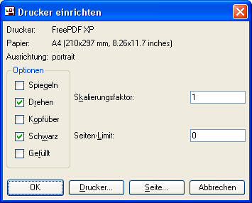

Drucker ist korrekt unter Datei-->Drucker einrichten eingestellt ??
Also so gehts bei mir !!! Beispiel auf PDF-Drucker !!!
