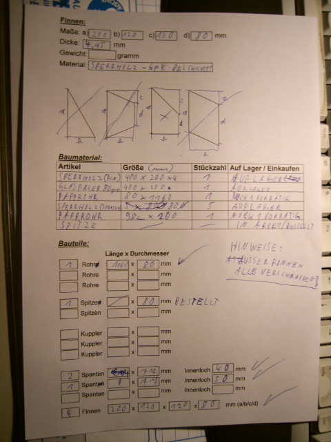

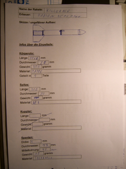

Beitrag 95036
Ich habe mir mal ein wenig Ordnung, in meinen Skizzenkritzeleien gemacht, die man auf den ersten Bildern sehen kann.
Damit ich nun einigermaßen alles der Reihe nach abarbeiten kann, habe ich folgendes entworfen, eine kleine Planungshilfe. Wer es ausser mir gebrauchen kann, einfach loaden, und ausdrucken. War eben auf die schnelle entworfen, wer Tippfehler findet, kann sie bei ebay verticken. So sieht das Ganze fertig ausgefüllt aus: Hier die Datei, ist ein reines Word-Dokument: MfG Fabian Geändert von FabianH am 06. Februar 2006 um 02:18 |
