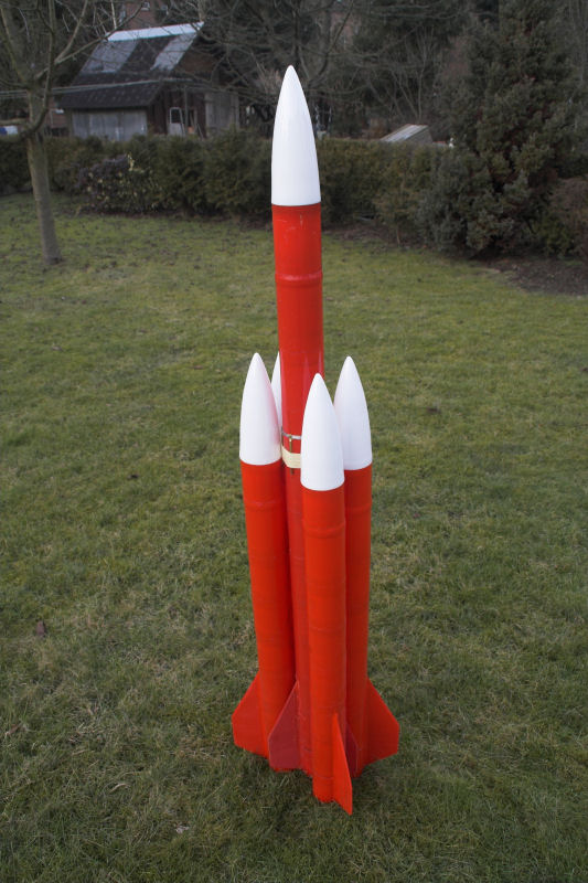

Zitat: Original geschrieben von robby2001 @ Bäckchen: Also wenn die Rakete mit den Boostern so auf dem Boden steht, kippt die nicht um. Wenn sie jetzt noch auf einer Rampe in den Kupplungen sitzt, ist die recht stabil. Ich hab halt nur die Befürchtung, dass die Rak beim Start instabil wird oder sonstwas macht. Mal sehen, ob ich die bis zum RJD fertigbekomme... @ Neil: Ja, nee, das geht ja nicht. Die Booster müssen ja permanent eine stärkere Beschleunigung haben als die Zentralstufe, sonst haken die sich ja aus. Die Zentralstufe hat aufgrund der Auslegung der Zentralstufe-Booster-Verbindungen keine Möglichkeit an den Boostern zu "ziehen". Ansonsten ist die Idee einer "kraftfreien" Kupplung gut. Gruß Robert
Hallo Robby, genau das was du beschreibst ist das Problem meiner Meinung nach. Denn wenn die Rakete auf einer festen Rampe steht wird bei Seitenwind werden die Kupplungen zusätzlich asymetrisch belastet bzw. sogar mit zusätzlichen Querkräfen belastet die die Kupplung undicht werdenlassen oder im schlimsten Fall sogar auslösen. Meine Idee ist die Kupplungen nicht star untereinder zu verbinden sondern flexibel zu lagern und dafür den Druckkörper zu führen. Ja nö oder wat, RJD muß das Ding fliegen sonst pump ich wieder ganz alleine Gruß Andreas

Hi Robert!
Erst mal: Saubere Arbeit, schönes Projekt!
Welche Kupplungen (Gardena oder anderes) hast du für die Booster/Haupstufe vorgesehen?
Das Problem ist wohl, dass wenn nur in der Mitte gehalten wird, die Kupplung mindestens fünffache Kraft wie normal abkönnen muss. Das ist zwar machbar, aber könnt auch schief gehen. Wegen dem Kippen und so hab ich weniger Angst. Launchtubes in den Booster sollten für genug Stabilität sorgen.
Neils Idee gefällt mir sehr gut.
Man müsste nur etwas haben, das in der Startphase die Booster mit hoch hebt. Vielleicht baut man die Startvorrichtung so, dass die Booster außen rum hochgehoben werden und sobald diese schieben, durch das Anheben dieser noch die Hauptstufe entriegelt wird.

Moin! Also ich glaube, die Kupplungen werden nur auf Zug und Druck belastet. Wie die Stützen bei einem Hochhaus halt. Und dem Batkiter ihr seine Raketen halten ja auch ohne rail, obwohl die noch ne Spur länger sind. Banane! Da können wir jetzt eh nur Vermutungen anstellen. Wenn die Rampe fertig ist, wird der ganze Kram mal getestet und dann werden wir sehen. @ JKH: Da sollen komplett Profi-Kupplungen rein. Die sollen auch alle arretieren, also auch die Booster. Ich versuche zunächst diese Methode. Das verlangt natürlich eine absolut synchrone Öffnung aller Kupplungen beim Start. Dafür wird die Rakete und die Rampe etwas einfacher. Die Düse der Zentralstufe bekommt dann noch ggf. Reduzierstücke. Gruß Robert

Naja eine synchrone Öffnung würde ja mit einer Platte die alle Kupplungen betätigt klappen -> Batkiters Clusterstartrampe

also mit dem einzeln arretieren ist schon ein muss meiner meinung nach allein wegen der Gefährlichkeit und wo ich robby außerdem zustimmen muss ist das dies absulut gleichzeitig geschieht

Hi wenn das mit den Fallschirmen noch nicht geklärt ist nehmt mal ein paar köpfe von Fantaflaschen und klebt diese über die Booster. Nun habt ihr sozusagen eine Fallschirmhülle in die ihr den Fallschirm reindrücken könnt und die an der Rakete bleibt. Gruß Finn

Moin! So, die Rakete ist soweit fertig. Jetzt geht´s an die Rampe. Gruß Robert

mal ne Frage wie werden denn Die Spitzen an der Rakete befestigt???
Und was ist überhaupt mit dem Fallschirm is da der Auslöser durch Gewicht in der Kaples oder mit einem Tommy Timer oder wie funktioniert dein Fallschirmsysthem??
