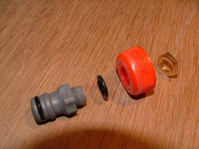

Bezüglich der Düse habe ich eine andere Lösung ohne Kleber gefunden.
Von Gardena gibt es den Standardanschluss auch mit einem einseitigen Gewinde, für den man allerdings eine 1/4" Mutter benötigt.
Wenn man ein entsprechendes Loch in die Mitte des Deckels bohrt und um den Gewindeteil einen O-Ring zieht, so kann man ganz einfach die Düse auf der Innenseite des Deckels mit der Mutter verschrauben.
Der O-ring dichtet die Düse und der Original Dichtring des Deckels dichtet die Flasche 100 % ´ig ab.
Die Düse kann übrigens auch noch etwas aufgebohrt werden, um den Wasserausstoß zu vergrößern.
Werde dazu später noch ein Bild einfügen.
Wolfgang alias Taucher ruhe ruhe
Viele Menschen hinterlassen Spuren, nur wenige hinterlassen Eindrücke.
hier ist das Bild......

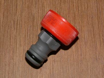

Beitrag 48246 [Alter Beitrag21. Mai 2004 um 15:05]
[Melden] Profil von Taucher anzeigen    Taucher eine private Nachricht schicken   Taucher besitzt keine Homepage    Mehr Beiträge von Taucher finden
und so schaut´s zusammengebaut aus.......

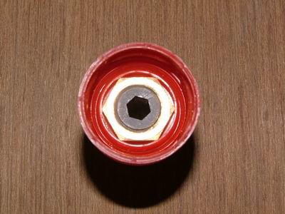

Beitrag 48247 [Alter Beitrag21. Mai 2004 um 15:06]
und so von innen......

was kostet dieses schraubteil?
ist das nicht teurer als der normale gardena anschluss?!
Speckknoedel
Speckknoedel
Registriert seit: Mai 2004
Beiträge: 589
Beitrag 48257 [Alter Beitrag21. Mai 2004 um 16:57]
Ist das ein Profisystemanschluss? Oder einfach ein normaler mit dieser Dunkelgrauenprofisystemfarbe?
